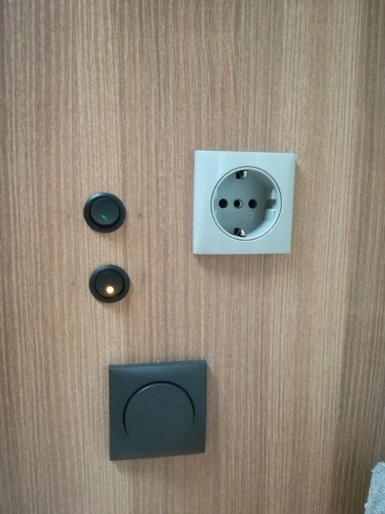

Fiind intr-o pauza de rulotit, am facut niste lucrari pe la rulota:
1. modificat instalatia de gaz, schimbat boiler de apa calda de pe 220V ca cu unul pe gaz, cu schimbari conducte, decupat rulota (acestea in service de rulote)

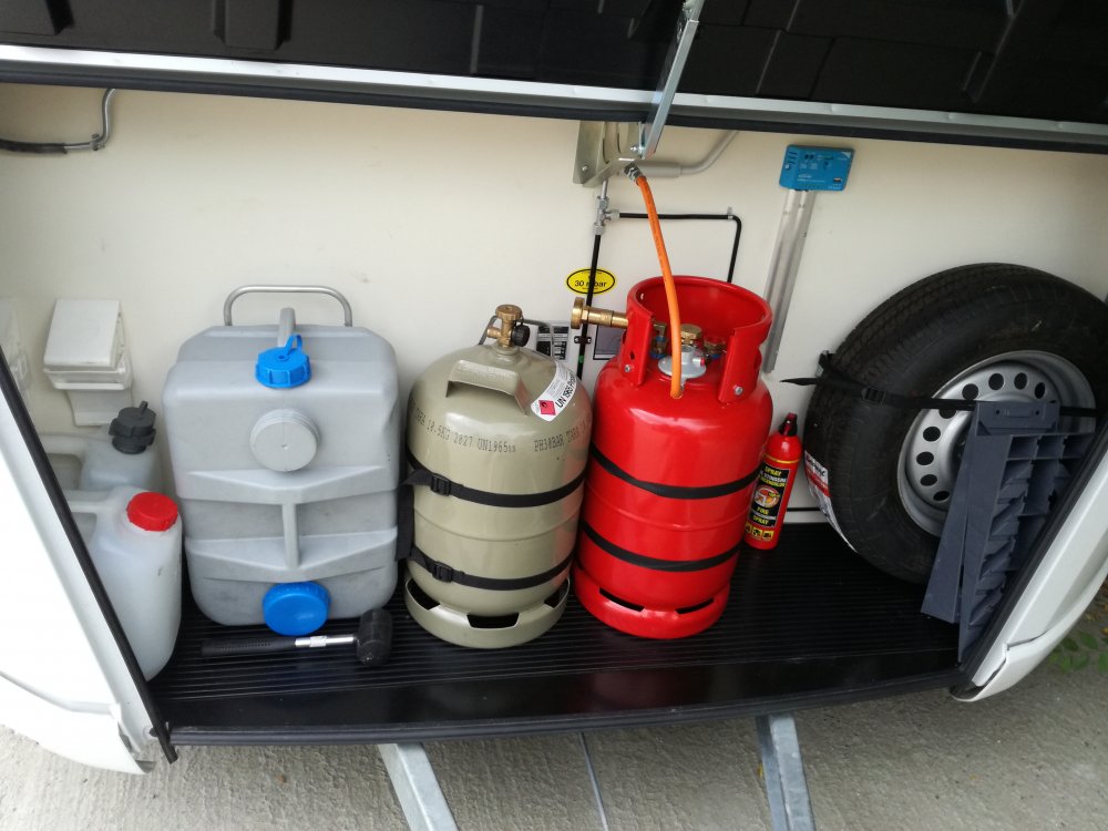

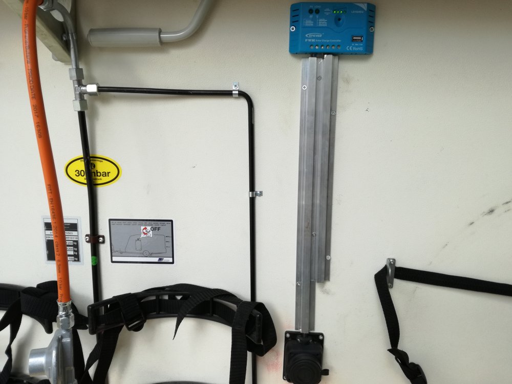

2.montat regulatorul pentru panoul solar in portbagajul rulotei, panoul solar mobil fiind cuplat la acumulator prin intermediul unei prize montate sub regulator
3. montat o priza pe 220 V c.a. separata, alimentata de la invertor, cu pornire de la un buton situat langa priza

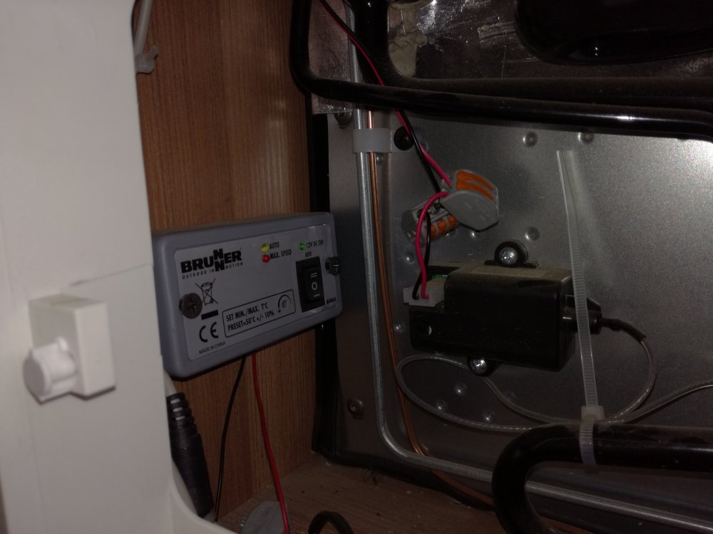

4. montat ventilatoare pentru frigider cu comanda turatiei in functie de caldura, plus un buton in interiorul rulotei pentru on-off

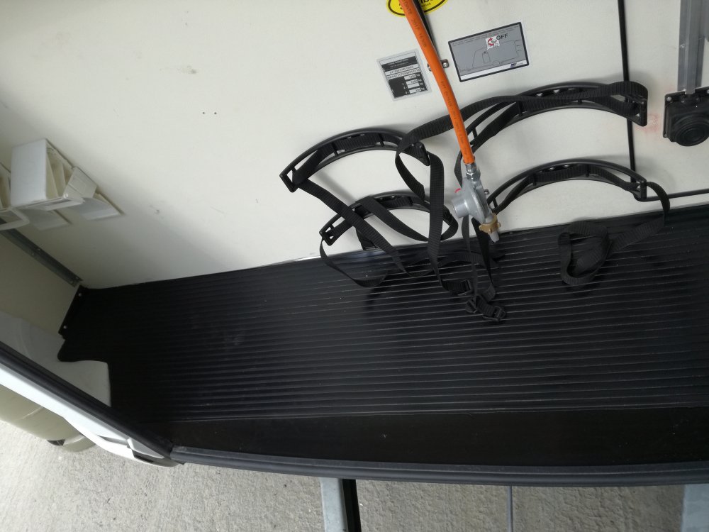

5. o pregatire de anotimp mai rece, izolat cu polistiren dens porbagajul si peste pus covor de cauciuc

3. La rulota mea in compartimentul buteliilor podeaua care ai izolat-o tu are gauri/gaurele/mici decupaje pt ventilatie naturala, pt ca in cazul de scapari de gaze sa iasa prin ele si sa nu se acumuleze gazele in compartiment, la tine tot asa e? Mai ales ca acum ai adus si ceva electrica in compartimentul buteliilor, trebuie sa ai o ventilatie.

E drept ca am acoperit aproape toate orificiile, am lasat pe lateral cate una, care se poate acoperi la nevoie. Oricum sistemul e legat la rezervorul gpl , cel rosu (nu butelie) , care are sisteme de siguranta.

Puteai sa scoti o gura de ventilatie de la truma chiar intre butelii si din polistiren extrudat de 3 sa faci o semicutie cat cele 2 butelii, fara fund si fara laterala dinspre perete si sa lasi gaurile de sub butelii deschise, astfel ventilatia baga aer cald in respectivul compartiment si il scotea prin gaurelele de sub butelie, astfel s-ar fi facut un microclimat caldut in jurul buteliilor pt noptile friguroase de iarna. Eu asa am de gand sa fac la mine.
