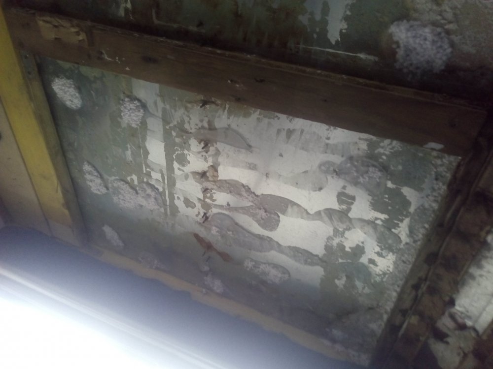

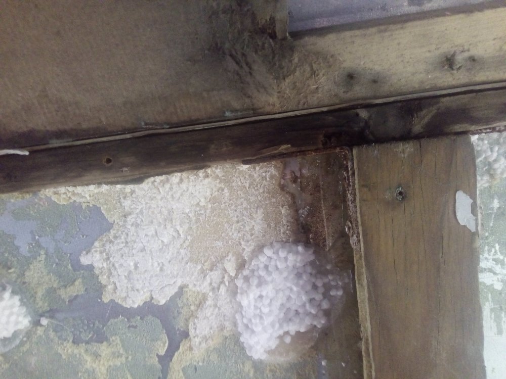

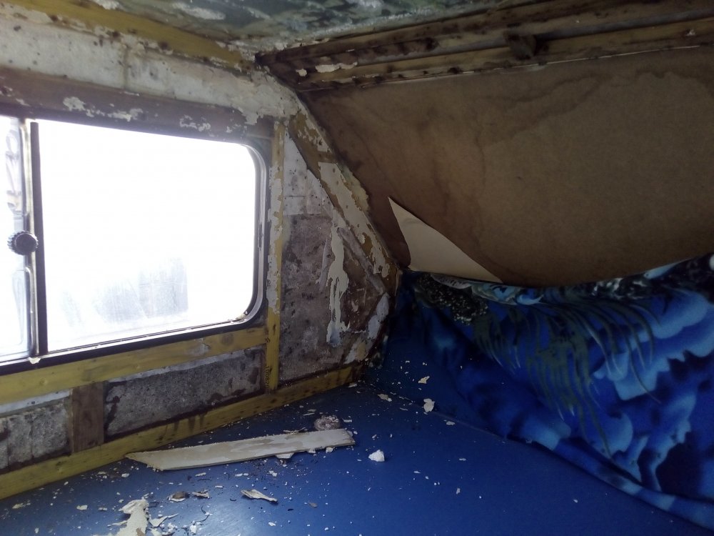

Asadar, de cand nu am mai scris aici, s-au intamplat urmatoarele:
- am "decopertat" toata captuseala de la alcov (unde erau infiltratii), si am descoperit locurile pe unde se infiltra apa, pe care le-am astupat cu sika 11fc
Am gasit placajul de la captuseala umed, si l-am schimbat. De fapt am schimbat toata lemnaria care prezenta urme de umezeala. Lemnul nou pe care l-am pus, l-am lacuit inainte.

Felicitari pentru lucrare ! Ai facut lucrarea in regie proprie ? Ar merge niste poze...:OK:
Raul Radulescu
Eu cu mine am lucrat, dupa ce am citit multe chestii aici pe forum.
Poze dupa "decopertare" :

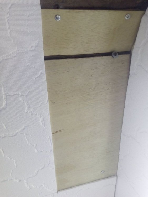

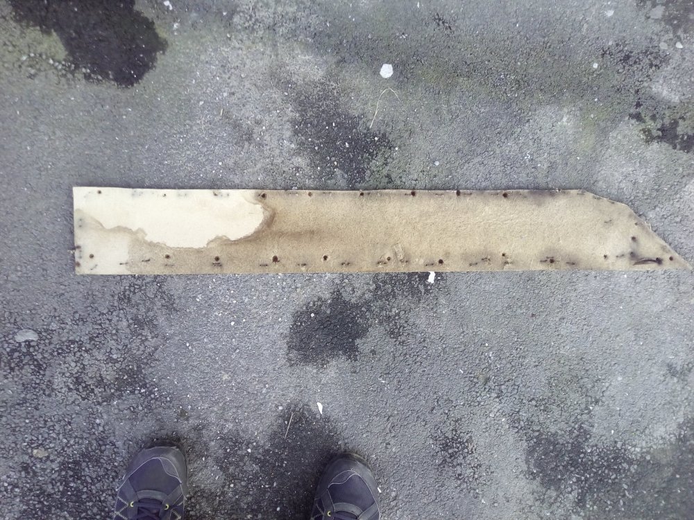

Raul Radulescu

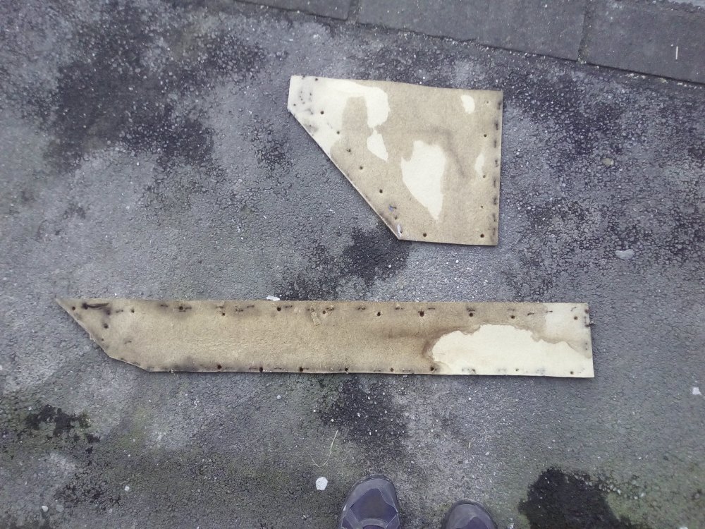

Asadar placajele si lemnele care prezentau urme de apa, au fost demontate si inlocuite cu lemn nou, lacuit.
Urmeaza poze cu re-capitonarea...dar inca nu e gata.
PS: lemnaraia era uscata, dar avea urmele de umezeala cum se vede in poze.
Le-am inlocuit pe toate.

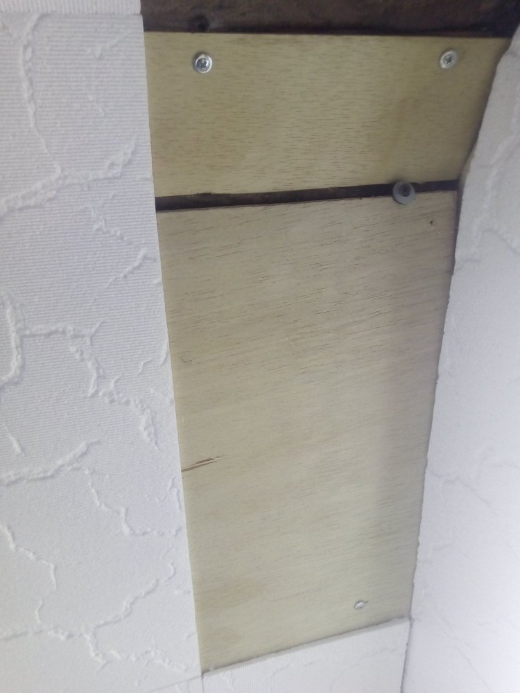

Oricum, polistirenul expandat de 2 cm cu care era izolat alcovul va fi inlocuit cu polistiren extrudat de 3 cm, apoi placaj, apoi capitonat cu ceva polistiren alb gen tavan fals, cum e in restul rulotei.
O sa fac poze si o sa mai pun.

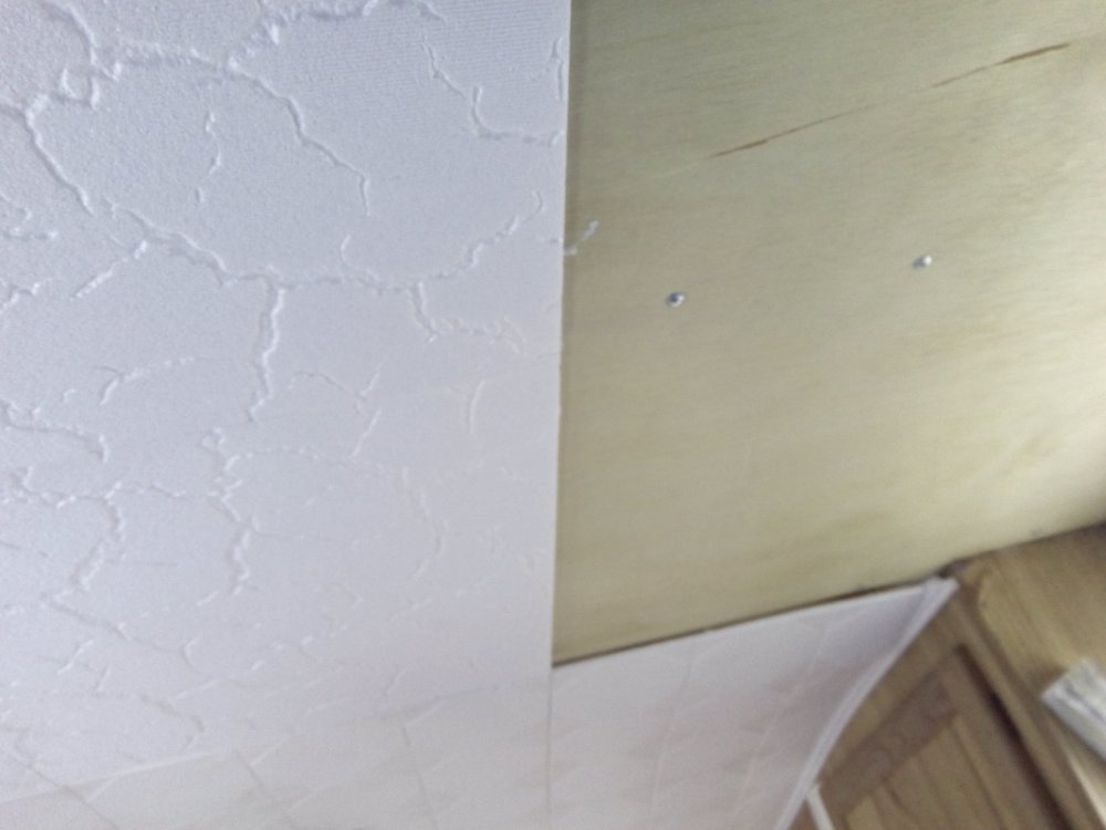

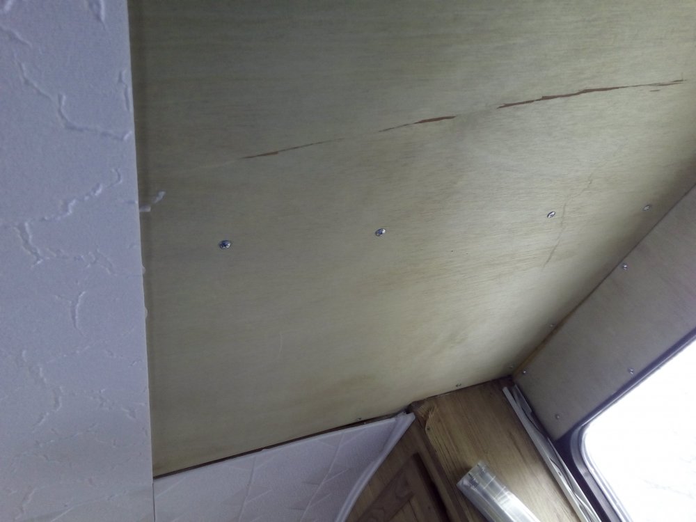

Am continuat treaba la alcov...e aproape gata.
Felicitari pentru vointa depusa in a o repara! E bine ca ai baza, ca restul se rezolva! Spor in continuare in cea ce ai inceput sa faci! Mai un pic si te vei bucura de adevarata ei utilitate!:)
