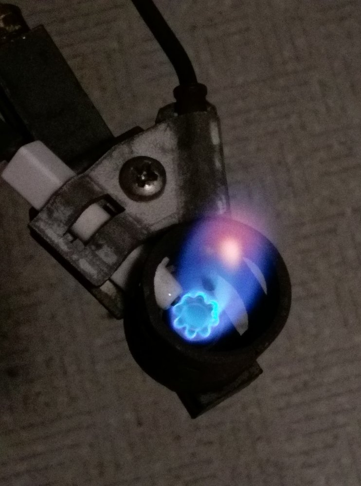

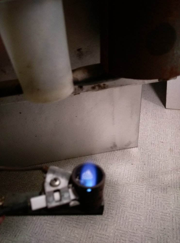

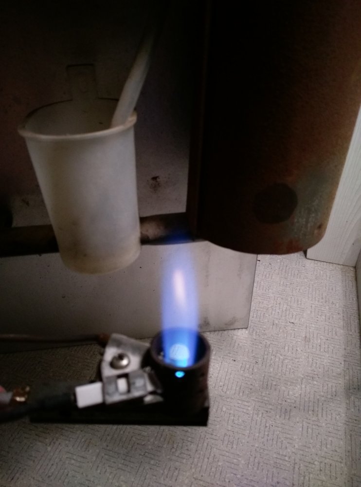

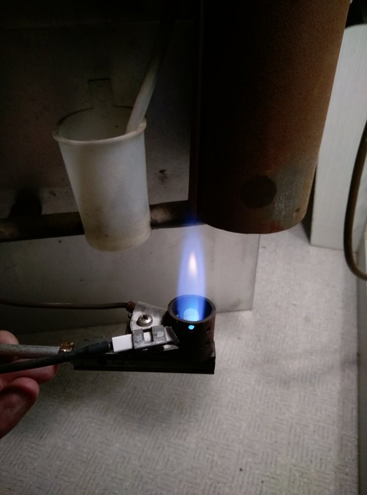

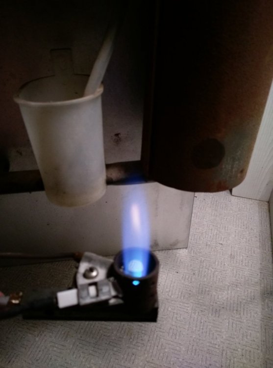

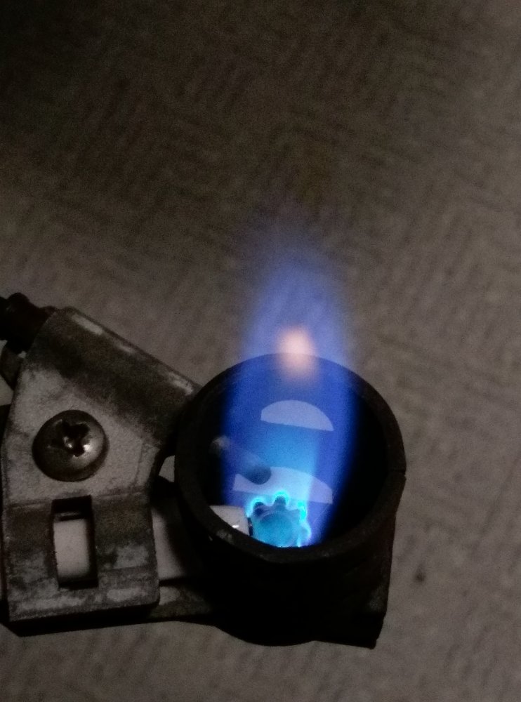

Claudiu Nae 27 Semnalează Publicat 14 Iulie, 2018 Îmi poate spune cineva dacă flacăra este în parametrii? Distribuie această postare Link către postare Distribuie pe alte siteuri
Fejer Antal 10.443 Semnalează Publicat 14 Iulie, 2018 E flacara la maxim-medie-minim? Distribuie această postare Link către postare Distribuie pe alte siteuri
Claudiu Nae 27 Semnalează Publicat 14 Iulie, 2018 Chiar acum, Fejer Antal a scris: E flacara la maxim-medie-minim? Ultima minim iar celelalte maxim Distribuie această postare Link către postare Distribuie pe alte siteuri
Fejer Antal 10.443 Semnalează Publicat 14 Iulie, 2018 Parerea mea, flacara este bun si minim si la maxim. Succes in continuare. 1 Distribuie această postare Link către postare Distribuie pe alte siteuri
Flavius Ivan 5.837 Semnalează Publicat 14 Iulie, 2018 E perfectă .... nu incerca însă să ceri frigiderului de la rulotă ceea ce îți oferă frigiderul de acasă .... 1 Distribuie această postare Link către postare Distribuie pe alte siteuri

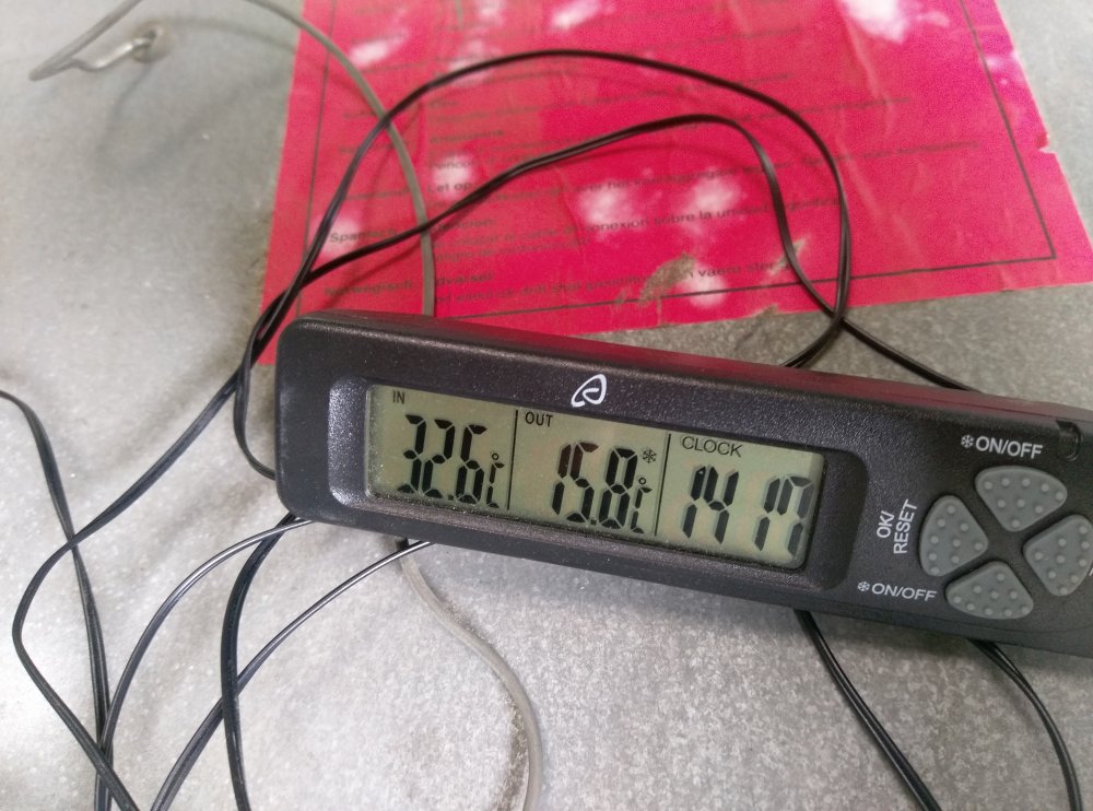

Claudiu Nae 27 Semnalează Publicat 14 Iulie, 2018 23 minute în urmă, Flavius Ivan a scris: E perfectă .... nu incerca însă să ceri frigiderului de la rulotă ceea ce îți oferă frigiderul de acasă .... Sigur ca nu cer asta , doar ca mi-a răcit pana la 3 ℃ într-o zi după care nu a mai scăzut sub 16℃ Cu siguranță o sa încerc să montez niște ventilatoare cu un termostat. Doar ca grilajul din frigider nu se răcește absolut deloc Si cred ca are o problemă. Distribuie această postare Link către postare Distribuie pe alte siteuri

Achim 94 Semnalează Publicat 14 Iulie, 2018 Daca pe 220V merge bine si pe gaz e mai slab, atunci trebuie sa cureti cosul cu o perie de spalat sticle, cu un bat, cu ceva... Se depune funingine in teava aia si nu mai transfera caldura. 1 1 Distribuie această postare Link către postare Distribuie pe alte siteuri
Flavius Ivan 5.837 Semnalează Publicat 14 Iulie, 2018 18 minute în urmă, Claudiu Nae a scris: Sigur ca nu cer asta , doar ca mi-a răcit pana la 3 ℃ într-o zi după care nu a mai scăzut sub 16℃ Cu siguranță o sa încerc să montez niște ventilatoare cu un termostat. Doar ca grilajul din frigider nu se răcește absolut deloc Si cred ca are o problemă. Dacă grilajul nu se răcește deloc e o problemă ... ca idee, unde ai senzorul de la termometru pus? 1 Distribuie această postare Link către postare Distribuie pe alte siteuri
Claudiu Nae 27 Semnalează Publicat 15 Iulie, 2018 în urmă cu 13 ore, Achim a scris: Daca pe 220V merge bine si pe gaz e mai slab, atunci trebuie sa cureti cosul cu o perie de spalat sticle, cu un bat, cu ceva... Se depune funingine in teava aia si nu mai transfera caldura. O sa intervin si la curatarea cosului. O sa fac un test si pe 220 sa-l las mai mult pentru ca in 2 ore nu a racit decat in congelator. în urmă cu 13 ore, Flavius Ivan a scris: Dacă grilajul nu se răcește deloc e o problemă ... ca idee, unde ai senzorul de la termometru pus? Da, nu raceste deloc. Termometrul l-am pus la jumatatea frigiderului suspendat in aer doar ca sa testez temperatura. Distribuie această postare Link către postare Distribuie pe alte siteuri

Flavius Ivan 5.837 Semnalează Publicat 15 Iulie, 2018 în urmă cu 9 ore, Claudiu Nae a scris: Da, nu raceste deloc. Termometrul l-am pus la jumatatea frigiderului suspendat in aer doar ca sa testez temperatura Așa am și eu termometrul pus .... dar grilajul se răcește simțitor .... în 45 de zile de stat la mare nu a scăzut temperatura niciodată sub 8 grade .... Distribuie această postare Link către postare Distribuie pe alte siteuri

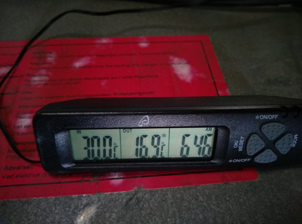

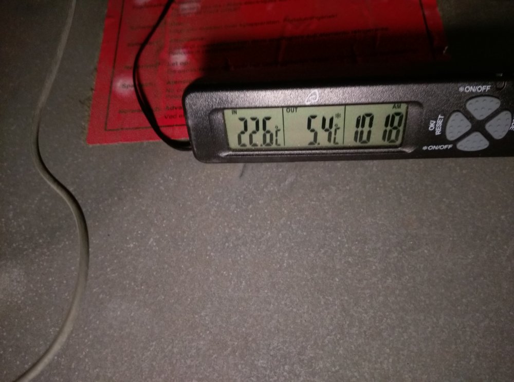

Claudiu Nae 27 Semnalează Publicat 15 Iulie, 2018 32 minute în urmă, Flavius Ivan a scris: Așa am și eu termometrul pus .... dar grilajul se răcește simțitor .... în 45 de zile de stat la mare nu a scăzut temperatura niciodată sub 8 grade .... Astăzi am testat 220 Rezultatul este următorul : L-am conectat la ora 3.30 si deconectat la 10 cu 5, 4℃ Usa congelator a fost închisă tot timpul iar grilajul a răcit Si el . Concluzia este ca pe 220v funcționează dar va trebui sa montez câteva ventilatoare sa ajute. Urmează să fac test pe gaz . O să-i dau drumu înainte să plec la serviciu Si voi vedea rezultatul la întoarcere. Distribuie această postare Link către postare Distribuie pe alte siteuri

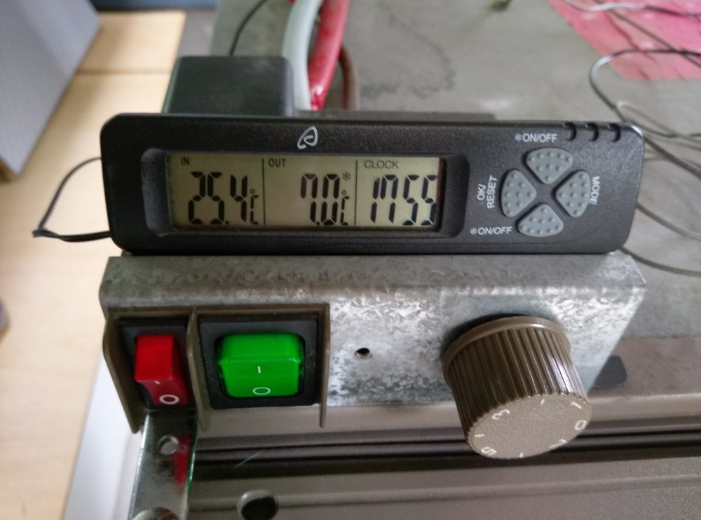

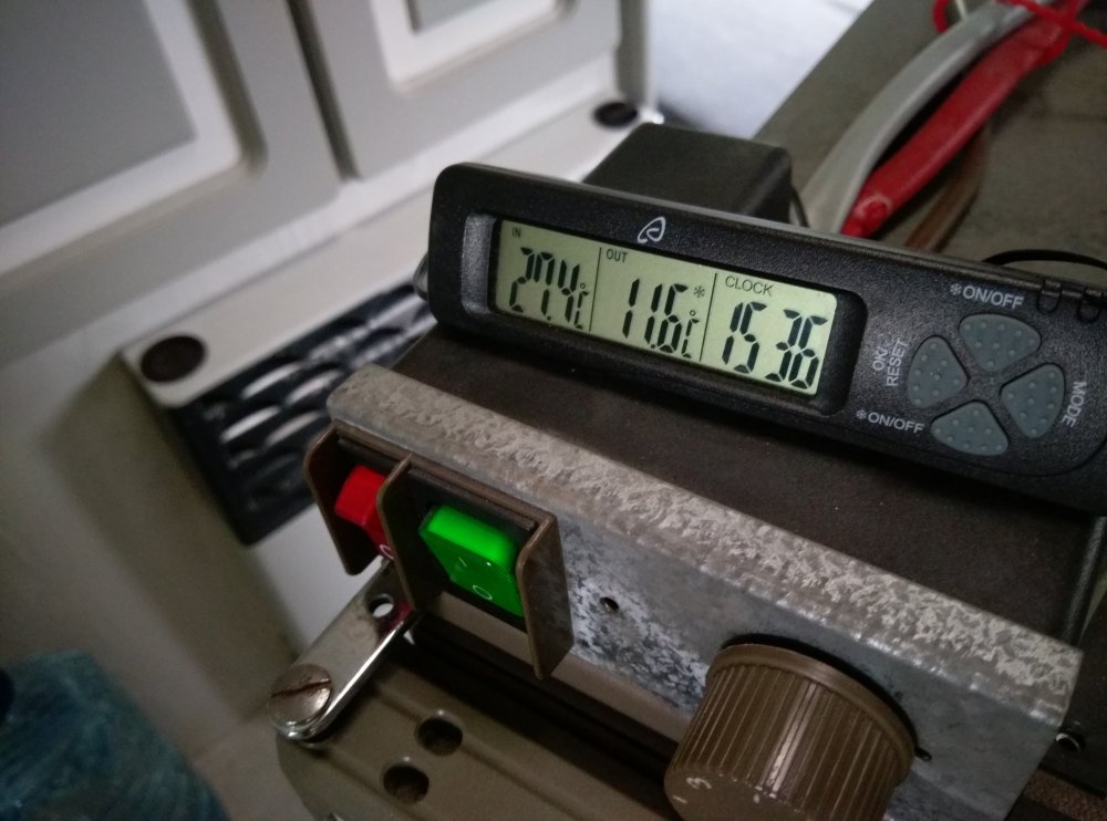

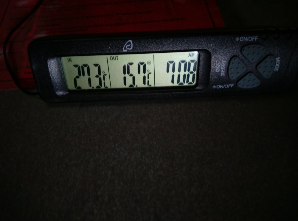

Claudiu Nae 27 Semnalează Publicat 21 Iulie, 2018 Din păcate nu Stiu oe nimeni. Astăzi am testat pe gaz de la 9.30 pana după-amiază rezultatul fiind următorul. Va rog o părere . E normal? Pana la ora 14 a mers cu usa închisă la congelator după care am deschis-o . Nu am avut nimic în frigider . Stiu ca nu funcționează ca un frigider normal dar vreau sa Stiu dacă merge bine sau trebuie făcut ceva . Distribuie această postare Link către postare Distribuie pe alte siteuri
Florin C. 72 Semnalează Publicat 22 Iulie, 2018 Buna. Am testat si eu zilele acestea frigiderul (pe 220 v) pentru a fi pregatit inainte de concediu. Noaptea am 4 grade in el iar dupa amiaza pe ora 17 cand in rulota erau aprox. 45 grade ( in soare cu usa inchisa ) in frigider erau 13 grade. Ce spuneti, functioneaza satisfacator? Distribuie această postare Link către postare Distribuie pe alte siteuri
Draghiciu Dumitru 405 Semnalează Publicat 22 Iulie, 2018 Citat: Frigiderul pe gaz face o diferenta de 20-25 grade intre temperatura de afara si cea din interior. Daca ai ventilatoare la frigider mai scade cu aproximativ 5 grade. Ca sa ai rezultate bune rulota trebuie sa stea la umbra.(copaci, cort, terasa) Da functioneaza corect. Cand te pregatesti de plecare ar fi bine sa pornesti frigiderul cu 1-2 zile inainte si ce bagi in el sa fie cat mai reci. Daca nu faci asa iti trebuie 2 zile sa ajunga sa racesca bine ce ai in el 1 1 Distribuie această postare Link către postare Distribuie pe alte siteuri

Fejer Antal 10.443 Semnalează Publicat 23 Iulie, 2018 Sa mai faci o verificare la usa frigiderului daca se inchide perfect.. In veekend eram la off camping, in interiorul rulotei era 30grade celsius si in frigider am avut 0.5grade. Instalatie mergea pe gaz. Distribuie această postare Link către postare Distribuie pe alte siteuri
