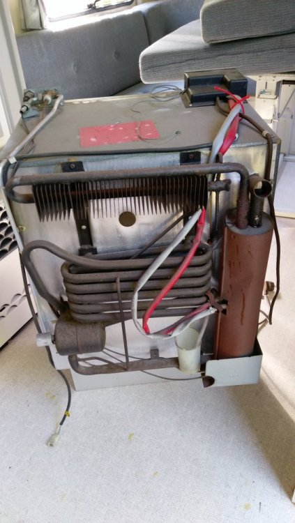

Claudiu Nae 27 Semnalează Publicat 12 Septembrie, 2017 Salut, Sunt la primul meu drum si după prima oprire peste noapte am observat ca desi frigiderul functioneza pe gaz nu răcește destul Si am câteva întrebări fără răspuns 1. răcește numai în locul unde este congelatorul? Nu Si în interior ? 2. Cum îl pot folosi în mers pe 12v direct de la mașină ? P.s. nici la panoul asta nu prea ma descurc Mulțumesc pe orice informație . Pana duminica sunt pe drumuri asa ca aștept orice sa ma poată ajuta Distribuie această postare Link către postare Distribuie pe alte siteuri

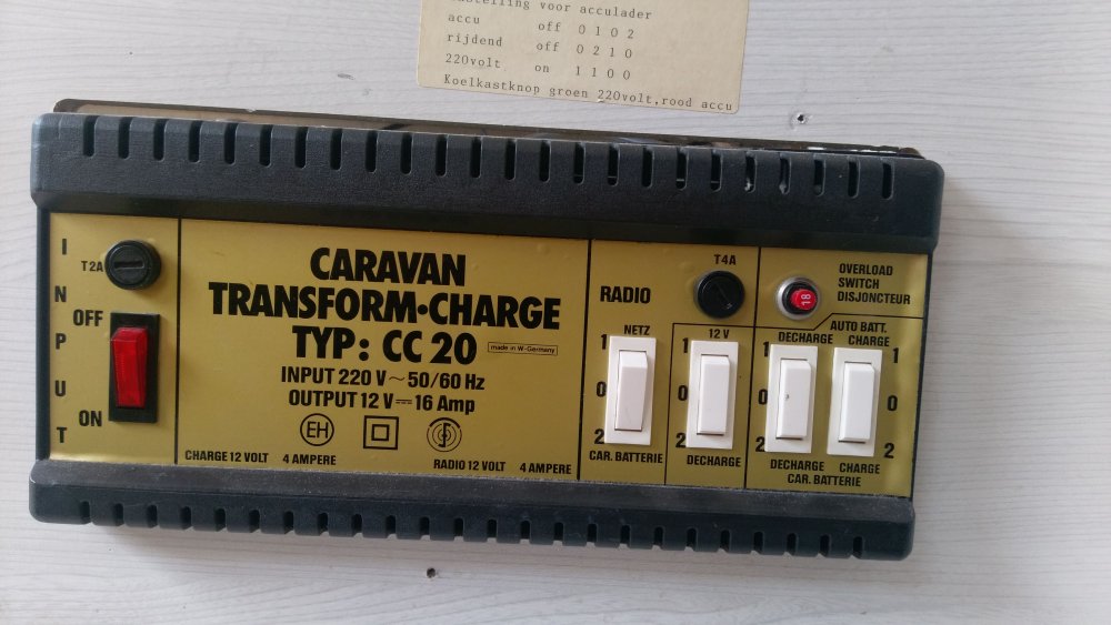

Radu Ghita 3.647 Semnalează Publicat 12 Septembrie, 2017 Salut Nae! Daca frigiderul tau raceste pe gaz dar nu destul, atunci trebuie sa-l scoti din locas si sa procedezi asa cum e relatat in acest topic Mai intai, verifica functionarea si pe 230V! In fotografie este un alimentator- incarcator, alimentat la 230 v ce furnizeaza 48 w (12 v * 4 A), pentru radio si aproximativ 190 w (12 v * 16 A), pentru incarcare baterii. Presupun ca auto batt. si car batterie nu-i una si aceiasi. 3 1 Distribuie această postare Link către postare Distribuie pe alte siteuri

Adiciordas 306 Semnalează Publicat 14 Septembrie, 2017 Salut @Claudiu Nae! Problema cu frigiderul e asa cum spun colegii, trebuie sa-l scoti si sa-l rastorni de cateva ori peste cap, lasandu-l un timp cu susul in jos. Cu transformatorul, asa am avut eu la rulota veche Chateau. Din butoane selectezi sa incarci bateria cand esti la 220v, sau sa o incarci in timpul mersului ( daca ai instalatia la masina facuta pt asa ceva), sau sa functionezi pe baterie cand esti off camping. Daca te uiti bine, este scris cum sa pui butoanele, deasupra pe biletelul ala mic(scrie in olandeza) 1 Distribuie această postare Link către postare Distribuie pe alte siteuri

Draghiciu Dumitru 405 Semnalează Publicat 4 Octombrie, 2017 Buna sear Intorsul frigiderului este frectie la picior de lemn. Vezi documentul atasat ca sa intelegi cum functioneaza. Normal in mers trebuie conectat la masina nu la gaz daca ai priza cu 13 pini la masina si la rulota. Vara frigiderul trebuie pornit cu cel putin cu 24 h inainte de plecare si sa introduci in el numai pachete scoase de la figiderul din casa sau reci. Daca il umpli cu produse calde si multe nu va raci decat peste 3 zile, Frigiderul face cu 20-25 de grade mai putin decat afara asta la umbra. Daca sta in soare nu mai face atat. Ce rulota ai.O solutie buna pentru a ajuta firgiderul in zile calduroase este montarea unui ventilator care sa ajute la racire lichidului de racire a frigiderului. Eu in timpul deplasarii rulotei am testat frigiderul pe gaz si merge fara sa se opresca. Testul a fost pe distanta Constanta - Valea Cerbului. frigider rulota.pdf 3 Distribuie această postare Link către postare Distribuie pe alte siteuri

George B 1.815 Semnalează Publicat 5 Octombrie, 2017 în urmă cu 11 ore, Draghiciu Dumitru a scris: Intorsul frigiderului este frectie la picior de lemn. Eu totusi nu te inteleg . Colegii experimentati spun ca au facut acest lucru si functioneaza, pana si in documentul pe care l-ai atasat scrie negru pe alb: "3. Defectul: Vaporizatorul nu răceşte, deşi fierbătorul este cald Cauza: Agregatul frigorific este înfundat, datorită faptului că soluţia de amoniac conţine impurităţi sau conductele agregatului nu sunt curate, ceea ce provoacă cristalizarea agentului frigorific, respectiv înfundarea conductelor şi în final întreruperea circuitului atât a vaporilor de amoniac, cât şi a soluţiei de amoniac. Remedierea În această situaţie se procedează la regenerarea soluţiei de încărcare a agregatului frigorific, prin răsturnarea dulapului cu 180° pentru ca vaporii de amoniac din tubul U să se combine cu restul soluţiei de amoniac; după această operaţie se readuce frigiderul în poziţia normală, verificandu-se verticalitatea perfectă a lui." @Claudiu Nae , procedeaza exact cum ti-a spus @Radu Ghita si va fi ok. 4 1 Distribuie această postare Link către postare Distribuie pe alte siteuri
Draghiciu Dumitru 405 Semnalează Publicat 5 Octombrie, 2017 Adevarat daca este defectul 3 vaporizatorul nu raceste dar cine stie daca este asa. Intai trebuie sa constatam de ce nu raceste dar daca nu l-a folosit corect ca este incepator il punem sa demonteze firgiderul ca pe urma sa constate ca nu l-a folosit corect. Este la primul drum cu rulota. Cititi cu atentie ce spune este la prtmul drum. Daca sant cristale de amoniac pe conducte trebuie mai mult decat rasturnat si nu se rezolva cu asta decat in proportie de 10-15%. Sa demonteze frigiderul un incepator in rulotism este foarte greu. Cine a demontat sau a curatat duza de la frigider stie cat este de greu. Distribuie această postare Link către postare Distribuie pe alte siteuri
Mihai-Arad 4.016 Semnalează Publicat 5 Octombrie, 2017 16 minute în urmă, Draghiciu Dumitru a scris: Adevarat daca este defectul 3 vaporizatorul nu raceste dar cine stie daca este asa. Intai trebuie sa constatam de ce nu raceste dar daca nu l-a folosit corect ca este incepator il punem sa demonteze firgiderul ca pe urma sa constate ca nu l-a folosit corect. Este la primul drum cu rulota. Cititi cu atentie ce spune este la prtmul drum. Daca sant cristale de amoniac pe conducte trebuie mai mult decat rasturnat si nu se rezolva cu asta decat in proportie de 10-15%. Sa demonteze frigiderul un incepator in rulotism este foarte greu. Cine a demontat sau a curatat duza de la frigider stie cat este de greu. Bine punctat, Maestre ! "Meseria-i bratara de aur !" Noi ne pricepem la toate si carpim cu "sarma"... dar, sa nu ducem discutia in derizoriu. Punct! Sfatul meu: Lasa-i pe cei din bransa sa-si spuna cuvantul ! Cauta-ti un Service specializat in domeniu ! Sau, schimba-l ! Distribuie această postare Link către postare Distribuie pe alte siteuri

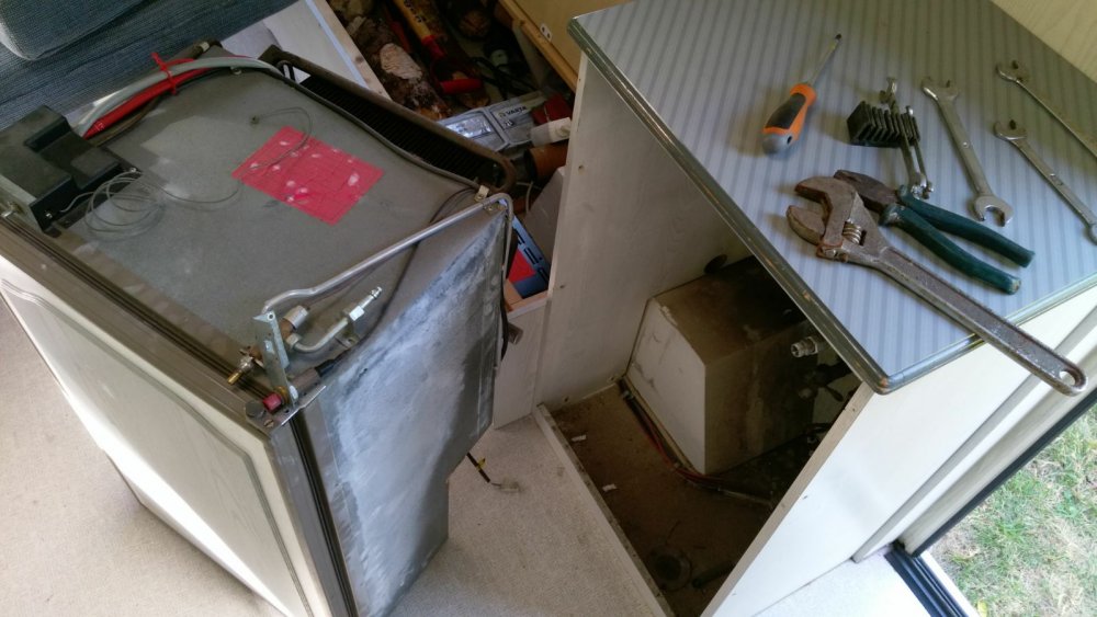

Radu Ghita 3.647 Semnalează Publicat 7 Octombrie, 2017 Va cer scuze, ca-mi dau si eu cu parerea! Eu insumi, pot fi socotit rulotist incepator, data fiind vechimea in domeniu. Mi-au fost necesare aproximativ 20 de minute sa demontez aragazul si frigiderul si sa le scot afara din locas. Nu vreau sa supar pe nimeni si nici sa alimentez o polemica, dar daca ti-ai cumparat rulota azi, nu inseamna ca te-ai nascut ieri si ca esti total habarnist. Bag seama ca @Claudiu Nae are deja 31 de ani (multi inainte!) si cu siguranta a mai vazut un frigider in viata lui, sau a mai desfacut ochiurile la un aragaz. Sau daca n-are curaj s-o faca singur poate apela la ajutorul unui coleg. Iar la "serviceul specializat" sa nu te duci cu sacul! Am fost nu de mult la unul auto si am platit pentru inlocuirea garniturii de la capacul culbutorilor. Nu vreti sa stiti cat au "sughitat" aceia la scurt timp dupa. 6 Distribuie această postare Link către postare Distribuie pe alte siteuri

Daniel P 12.569 Semnalează Publicat 7 Octombrie, 2017 Nu stiu daca mai exista pe undeva prin tara, vreun atelier sau cineva care sa repare frigidere cu tehnologie prin absorbtie...daca s-a infundat sau s-a spart vreo conducta si curge amoniacul, singura solutie e inlocuirea intregului circuit cu altul SH procurat din dezmembrari... 1 Distribuie această postare Link către postare Distribuie pe alte siteuri
Claudiu Nae 27 Semnalează Publicat 14 Octombrie, 2017 Multumesc mult pt ajutor . apreciez mult initiativa de care dati dovada si ma bucur sa cunosc asemenea oameni Astazi am reusit sa=mi fac timp pt frigider. L-am intors pe toate partile si l-am lovit usor cu manerul de la surubelnita peste tot. A galgait destul , cred ca asta e un lucru bun , semn ca mai are ceva in el. Cred ca nu a mai fost scos demult datorita mizeriei ... acum e curat Acum ii fac proba. merge de vreo 2 ore deja. o sa il verific pe seara sa vad daca se receste . 2 Distribuie această postare Link către postare Distribuie pe alte siteuri

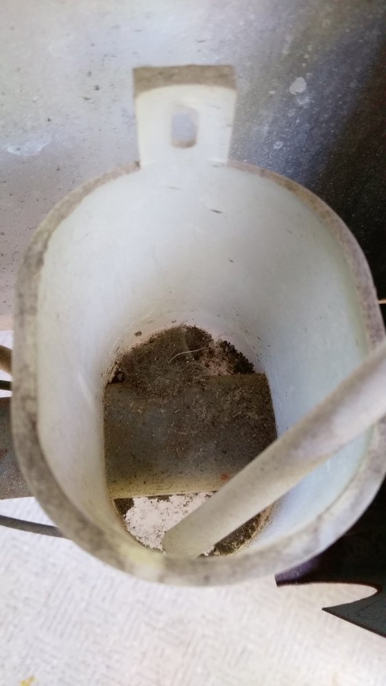

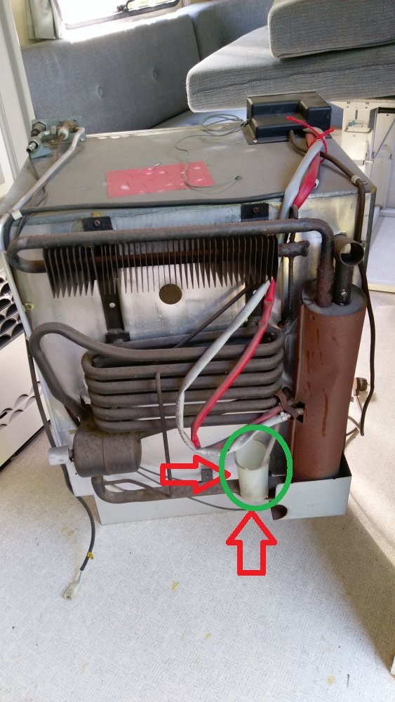

Claudiu Nae 27 Semnalează Publicat 19 Mai, 2018 Stie cineva ce e acesta si ce rol are? Distribuie această postare Link către postare Distribuie pe alte siteuri
Levi N 1.259 Semnalează Publicat 19 Mai, 2018 Salut @Claudiu Nae Dupa ce opresti frigiderul si se dezgheata, apa rezultata se scurge in acel vas de plastic.Este parerea mea. Poate ma insel, vezi ce mai spun si alti colegi. 1 Distribuie această postare Link către postare Distribuie pe alte siteuri

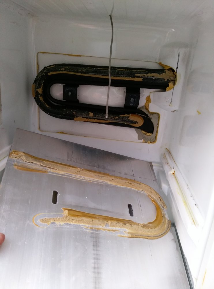

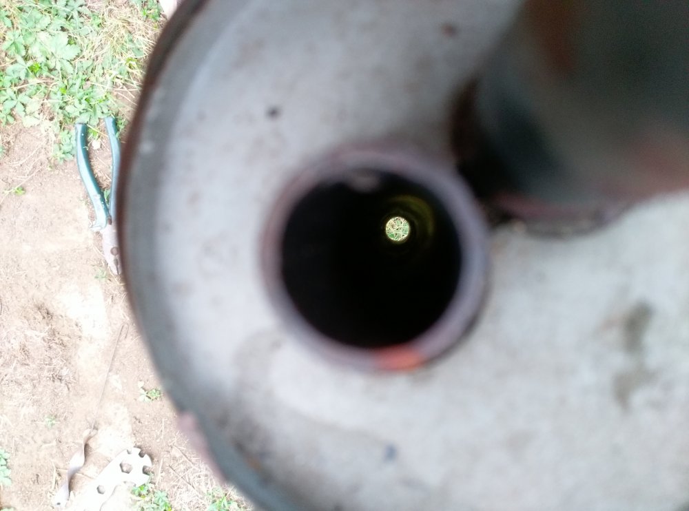

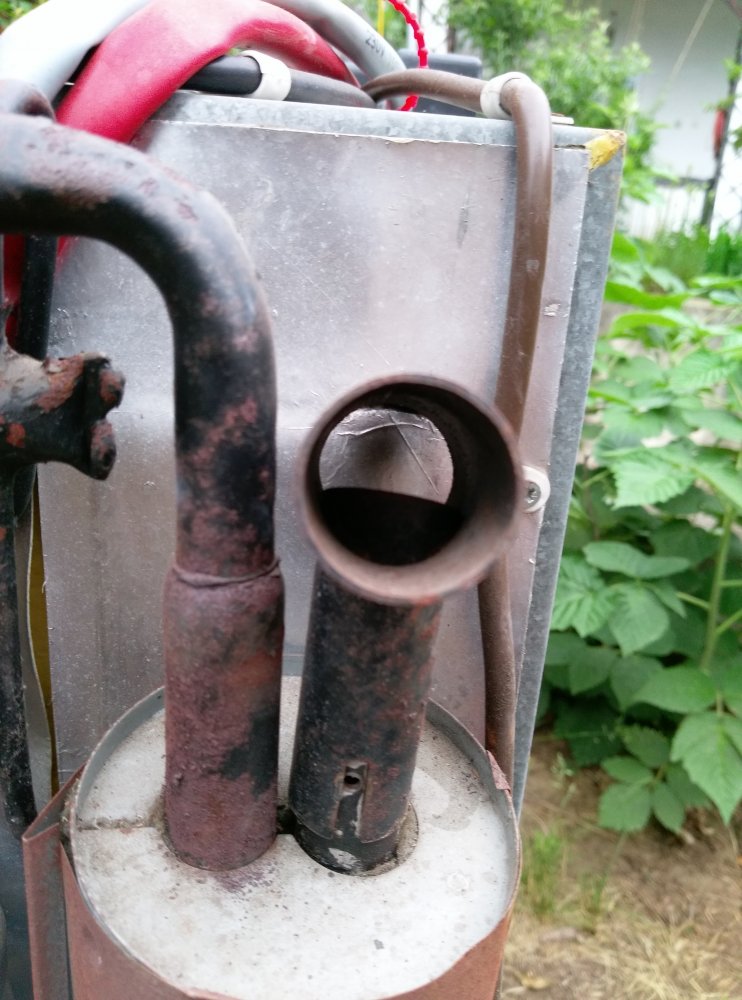

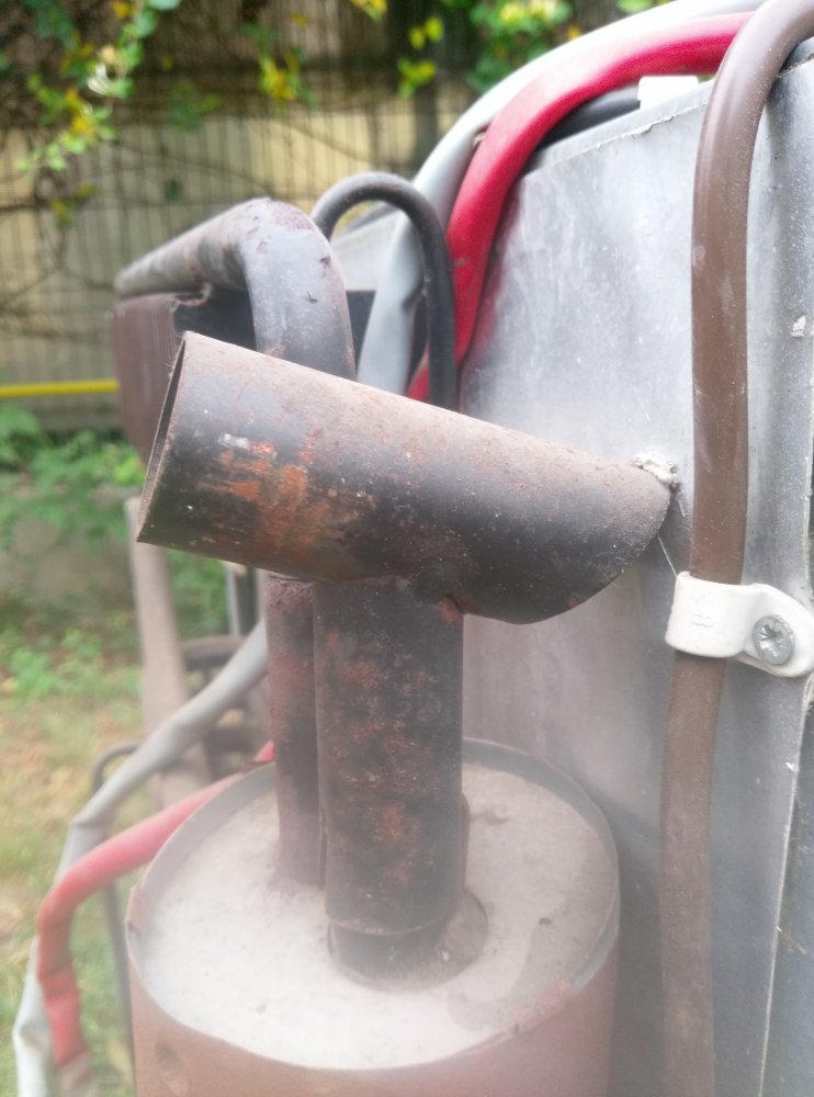

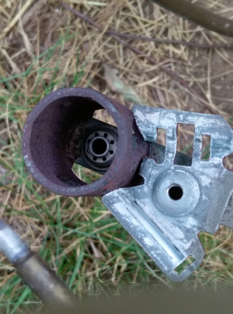

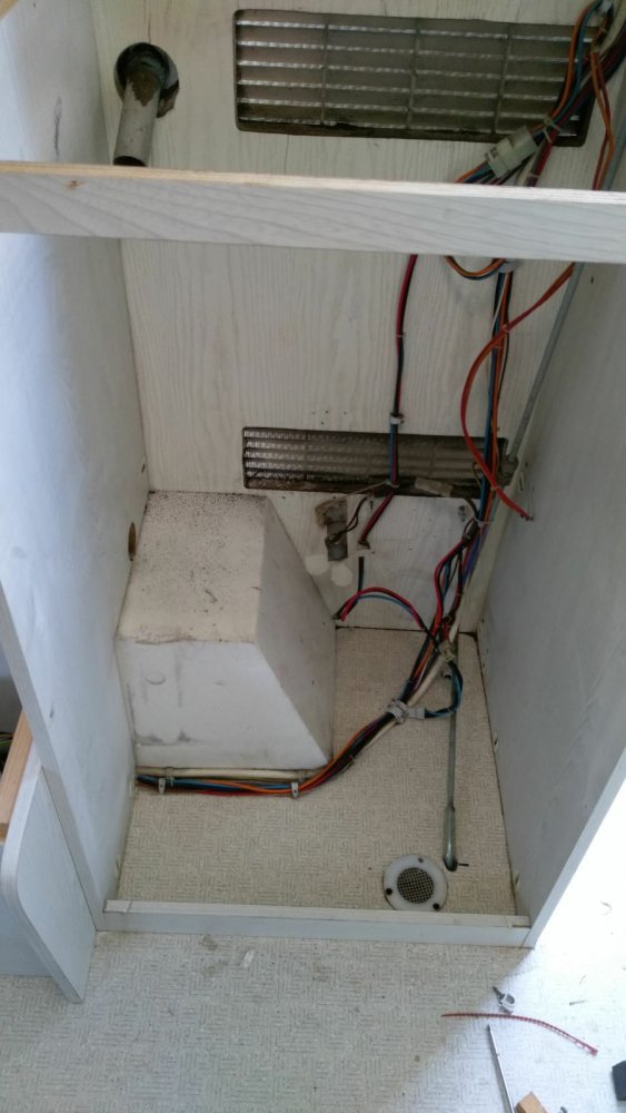

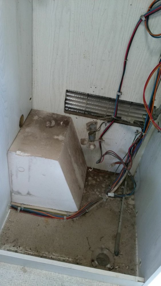

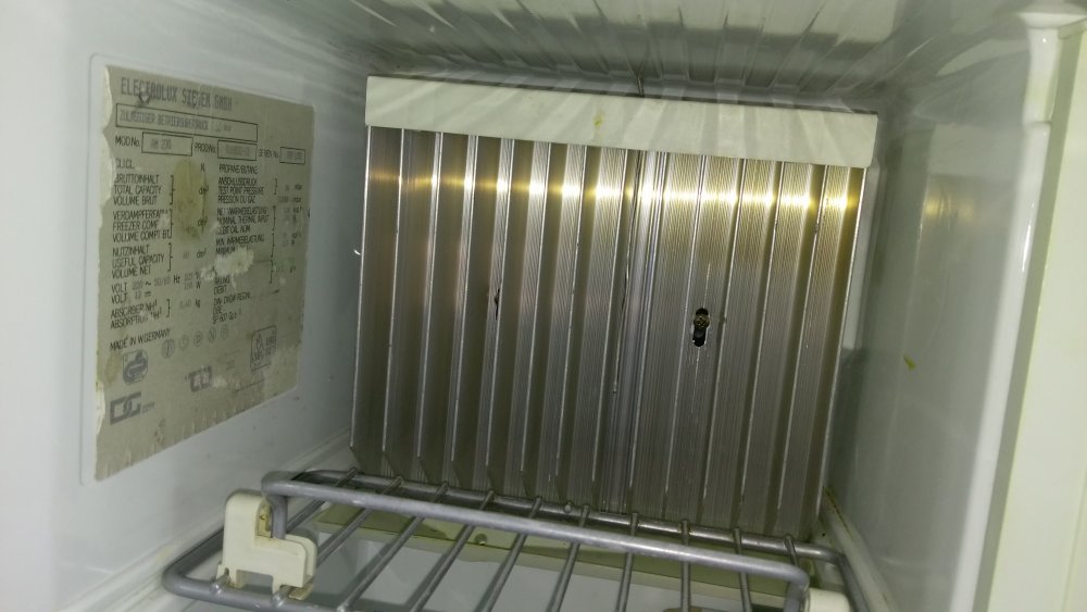

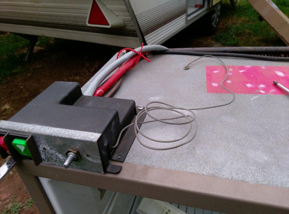

Claudiu Nae 27 Semnalează Publicat 19 Mai, 2018 Salut din nou . Am demontat din nou frigiderul astăzi si am ceva nelămuriri . Ma interesează în special instalația pe gaz sa funcționeze bine pentru ca frecventez foarte mult Off camping . În acest moment nu înghețată decât în congelator iar grilajul din frigider nu răcește deloc . Atașez câteva poze . 1 asa trebuie sa fie prins grilajul ? Sa fie lipit cu chitul asta? Are doar acest fir prins de el. 2 cum curat arzatorul? 3 cosul e ok? Distribuie această postare Link către postare Distribuie pe alte siteuri
Claudiu Nae 27 Semnalează Publicat 25 Mai, 2018 Am obserbat ca flacara se face portocalie cand e pe minim. Are varf ca de lumanare . Care este motivul? Distribuie această postare Link către postare Distribuie pe alte siteuri

Claudiu Nae 27 Semnalează Publicat 7 Iunie, 2018 Salut, Pot spune ca la ultima iesire intr-o zi mi-a facut 3°C peste noapte dupa care m-am mutat 2 zile in alta parte si nu a mai racit sub 15°C . Cauza nu o cunosc. Ma gandesc poate nu a fost perfect pus in boloboc desi am asezat rulota aproape perfect ... Distribuie această postare Link către postare Distribuie pe alte siteuri
Radu Ionescu 664 Semnalează Publicat 9 Iunie, 2018 La 6/7/2018 la 22:00, Claudiu Nae a scris: Ma gandesc poate nu a fost perfect pus in boloboc desi am asezat rulota aproape perfect ... Incearca, atunci cand calezi rulota, sa pui bolobocul in frigider astfel ca frigiderul sa fie perfect orizontal si nu rulota. Pot exista diferente. 2 Distribuie această postare Link către postare Distribuie pe alte siteuri
