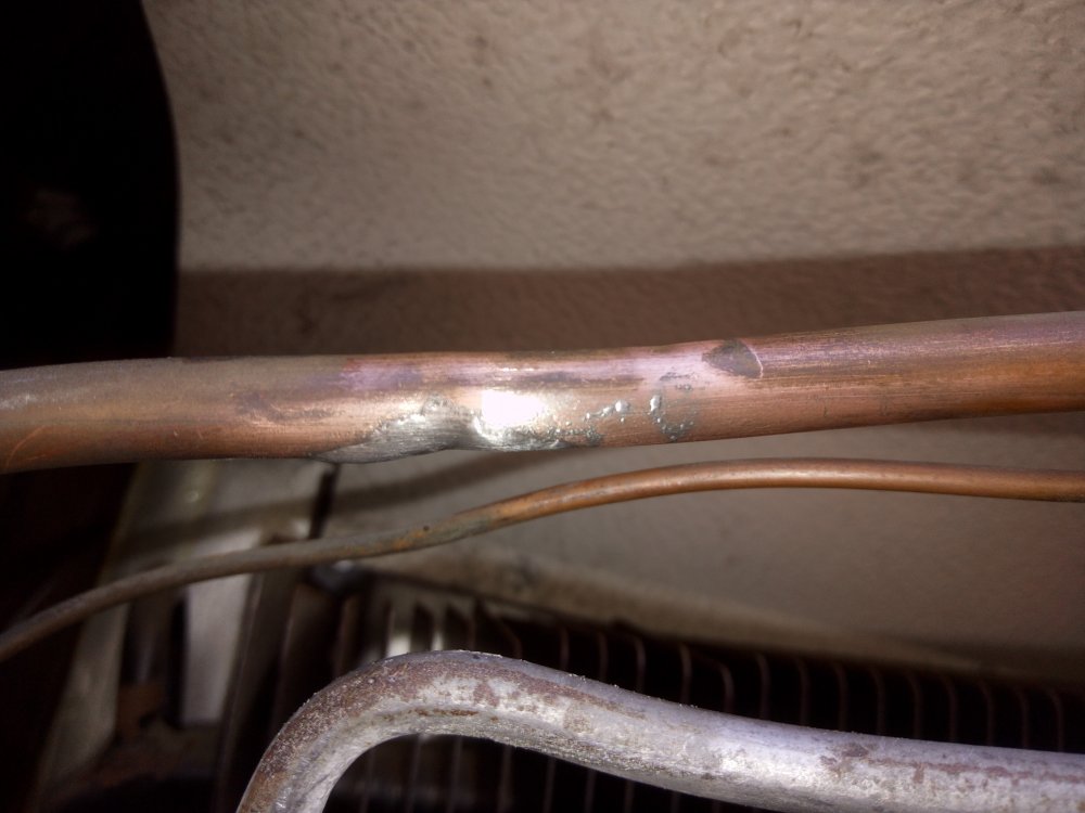

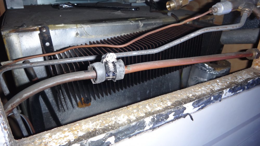

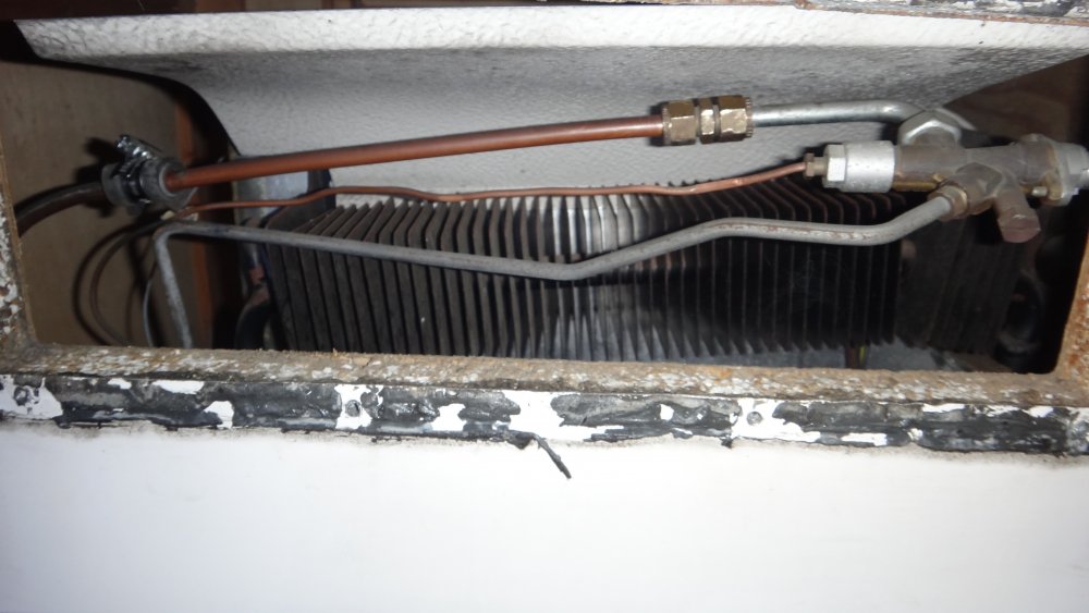

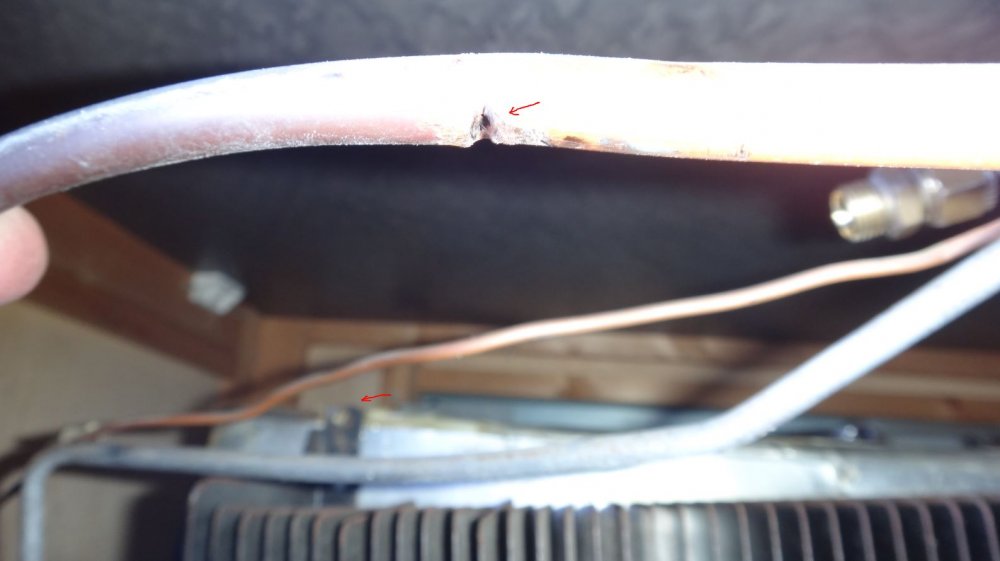

Drinovan Ovidiu 996 Semnalează Publicat 7 Septembrie, 2017 Deocamdata nu stim sigur ce s-a intamplata pana nu aflam de la cei implicati, iar posibila cauza a declansari incendiului poate sa nu o stie nici ei ! E clar ca s-a intamplat si timpul nu mai putem sa-l dam inapoi ! Macar sa incercam sa prevenim ce tine de noi pentru siguranta tuturor! Stateam si ma gandeam cum familia aceasta a plecat intr-o calatorie in care cu siguranta si-au dorit ca totul sa fie frumos, sa se bucure probabil de prima lor iesire si din pacate din diferite cauze a aparut focul care i-a distrus luindu-i viata acelei fetite nevinovate, iar soarta tatului fiind incerta! Cand pleci la drum pot aparea cand nu te astepti tot felul de probleme neprevazute ! Altele mai grave altele mai putin grave! Sunt constient de lucru acesta! In cazul meu pot spune ca am avut noroc! O mare vina pot spune ca o are sa zicem drumurile de la noi care sunt cum sunt si o a II-a vina o are fabricantul rulotei! S-a intamplat in timpul concediului cand ne intorceam de la mare, dupa ce am oprit pentru a inopta in apropiere de Valea Oltului! Ca la orice oprire dau drumul la butelie si pornesc frigiderul! Dupa ce am pornit gazul si aprins focul (cu o mai mare dificultate, incrcand de mai multe ori), in scurt timp am putut observa cu toti ca miroase a gaz(in cazul acesta GPL combinat cu putin butan) lucru care ne dat de gandit ca ceva nu e in regula, motiv pentru care am deschis repede usa si am oprit butelia! Mirosul am putut sa-l localizez ca venind dinspre frigider! Am zis ca trebuie facut ceva ca sa rezolv problema pentru ca in frigider era multa mancare si risca sa se altereze! Asa ca am inceput pe la 11 seara sa desfac cele 2 grilele din spatele frigiderului! Dupa ce le-am dat jos am tot cautat pe unde iasa gazul! In prima faza am zis sa mai strang olandezi(piulita de strangere a unei tevi) de pe la robineti, dar tot se simtea gazul! La o privire mai atenta am observat locul pe unde iesea gazul! Nu mi-a venit sa cred ochiilor sa vad cum s-a taiat teva principala de gaz din cauza frecari de-a lungul timpului a prinderi agregatului de racire de ea! Pozitonarea tevi era facuta desupra acestei urechi de prindere a agregatului de racire, fiind prinsa fixa de frigider cu ajutorul unui colier! Acest agregat nu mai avea suruburile de prindere din parte superioara, astfel acesta putand sa se miste liber pe spatele frigiderului reusind cu timpul sa taie teava de gaz.Cum nu aveam cositor si lampa cu gaz sa astup gaura am improvizat pe moment un manson de cauciuc cu un colier si astfel s-a putut folosi frigiderul pentru inca o saptamana! Ajunsi acasa cu bine am rezolvat problema indepartand teava din vechiul loc de prindere si apoi reparand-o!( Vezi foto) 2 Distribuie această postare Link către postare Distribuie pe alte siteuri

Traian M 505 Semnalează Publicat 7 Septembrie, 2017 Daca omul va muri nu vom mai afla niciodata ce s-a intamplat cu exactitate. Expertiza nu are ce sa scoata dintr-un schelet de sasiu carbonizat. Oricum exemplul lui @Drinovan Ovidiu este foarte elocvent ca la rulotele cu ceva ani in spate se pot intampla lucruri in timp ce la un moment dat pot concura spre un eveniment nefericit. 1 1 Distribuie această postare Link către postare Distribuie pe alte siteuri
