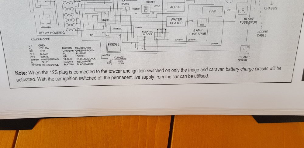

Damian Bogdan
Se pare ca daca citeam  de la început aflăm răspunsul :)
Cu 12s conectat, nu funcționează decât încărcarea bateriei si frigiderul, restul le taie.
QED :OK:
