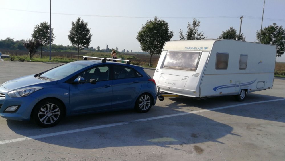

Salutare,  sunt fericit sa anunt ca am reusit sa devin rulotist, am achizitionat aceasta rulota:
Caravelair B5502 din 2001,  dimensiunile interioare 540 lungime, cu tot cu protap 7090mm.
Are boiler Truma TT2 de 300w, are are rezervor fix de apa cu alimentare de apa din exterior, are dus separat (nu stiu cat de rezistenta este hidroizolatia lui pentru dusurile de zi cu zi in rulota, ma gandesc ca poate nu ar fi rau sa ii imbunatatesc un pic aceasta parte), wc fix cu golire exterioara (inca caut pe unde dracu se baga porcaria de lichid roz pentru spalat). aragaz cu trei ochiuri, frigider (gaz, 12, 220v), trumavent cu arzator dublu si ventilator, un panou solar de 170w cu mppt-40, un invertor de 500w, doua bateriii optima de 75A (adica 150A), betele de la cortul original (fara material din pacate, istorie complicata la mijloc )
cand am achizitionato avea cateva probleme:
- truma ventul nu functiona (aprindea dar nu statea aprins)
- la drumetia de test am observat ca pe la bateria de apa de la wc curgea apa  (si cand actionai bateria de acolo sau orice alta baterie)
In acest weekend  nu am rezistat sa stau departe de ea, si am desfacut truma (pe dedesupt) cu gandul sa ii inlocuiesc termocuplul (eram sigur ca el este de vina)  dar nu, el era perfect functional, am stat ca prostu sub rulota, pana am descoperit ca vinovatul era un nenorocit de paianjen care binevoise sa dea ortu popii in arzator:tamp:.
Apoi am lipit pe rulota panoul fotovoltaic.
Am descoperit ca apa curgea (destul de tare) pe langa stuturile care intra in bateria de apa si fac conexiunea cu furtunele de apa, Am dat cu un pic de silicon sanitar, le-am bagat la loc, si acum astept sa vad daca mai curge apa pe langa (sper sa nu, ca nu vreau sa dau bani inutil pe alta baterie de apa)
