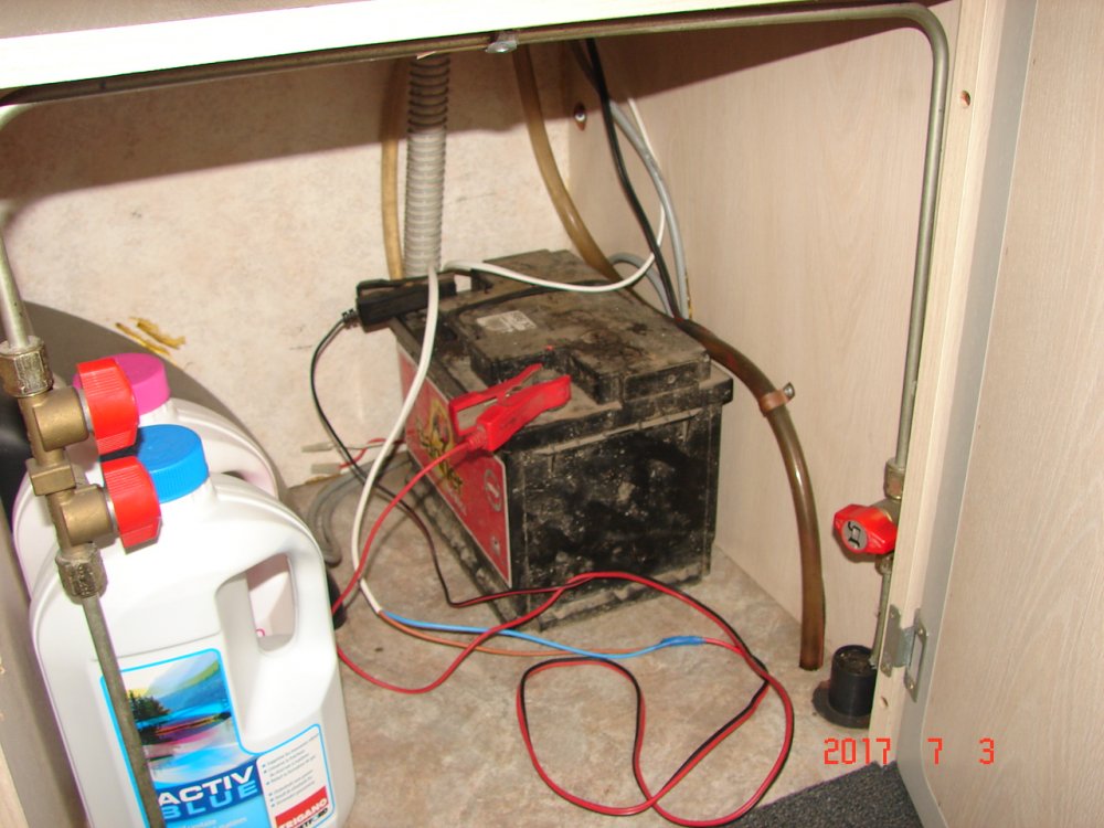

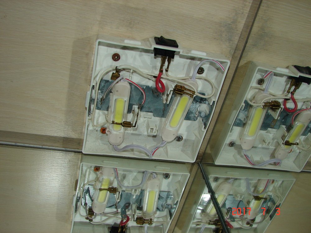

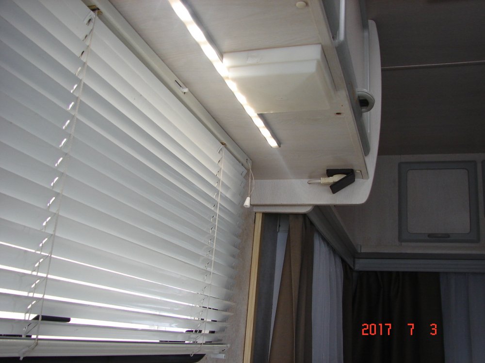

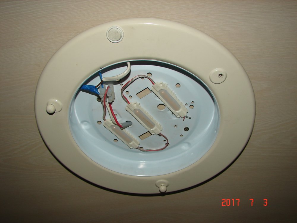

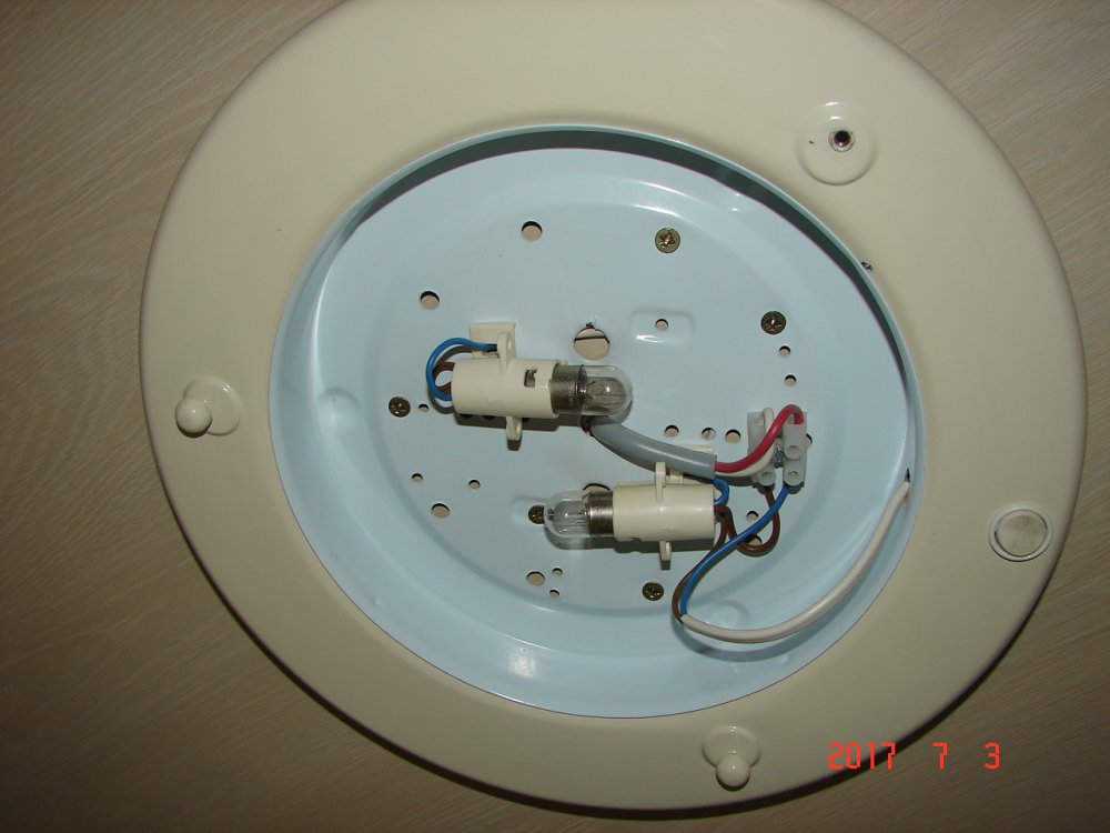

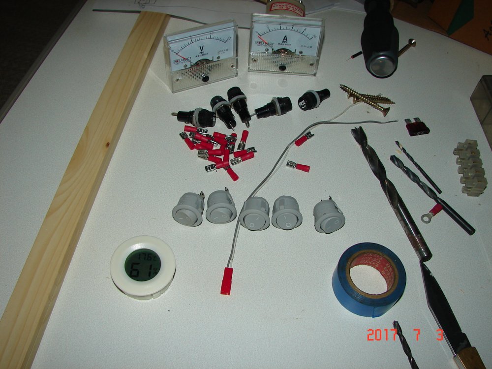

Buna ziua! Am modificat instalatia electrica la rulota deoarece nu a fost echipat cu baterie.Am schimbat becurile cu becuri led , am facut iluminare la cort ca nici asa ceva nu avea.
Gego Attila

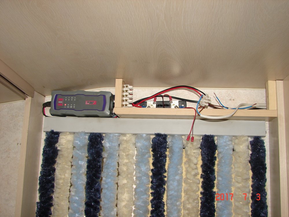

Dupa cum se vede in poze bateria este de proba pus sub chiuveta , motiv ca are aerisire la grilajul frigiderului in afara, pregatita panou electric deasupra usii, pregatita piesele (intrerupatoare, sigurante, voltmetru , ampermetru, termometru) pentru panou comanda. Mai revin cu poze cu finalizarea lucrarii.Mentionez ca nu am modificat complet instalatia electrica, am scos sigurantele originale din traful rulotei si a ramas instalatia de 220 , daca sunt off am baterie, daca sunt la camping am conectat la 220 si am incarcare de la redresor cumparata de la LIDL.Piesele mici(becuri, intrerupatoare) de aici.
