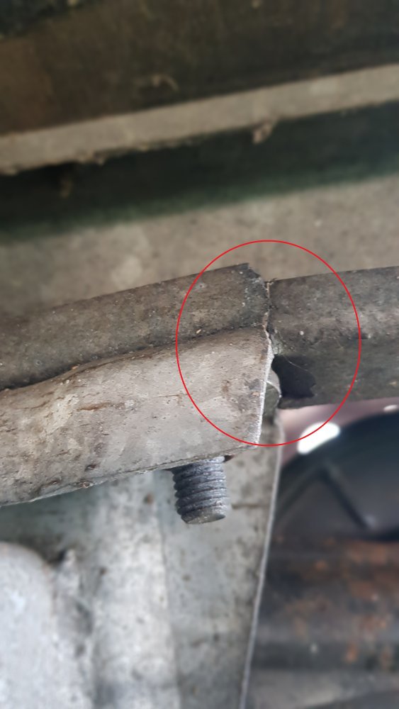

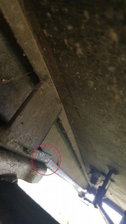

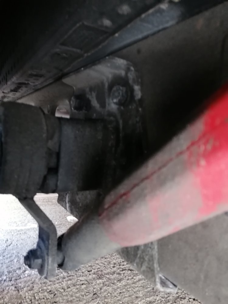

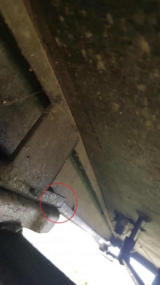

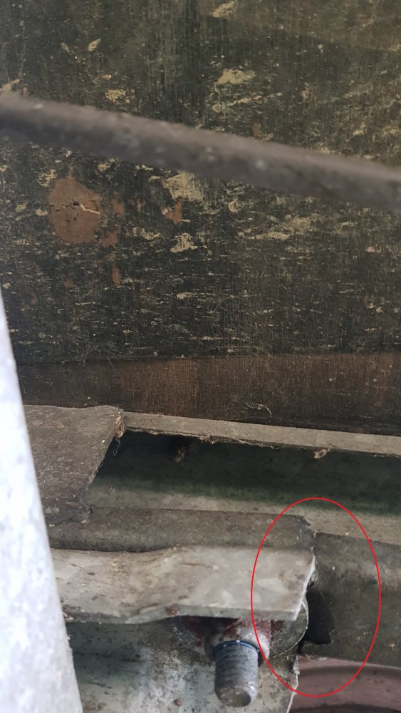

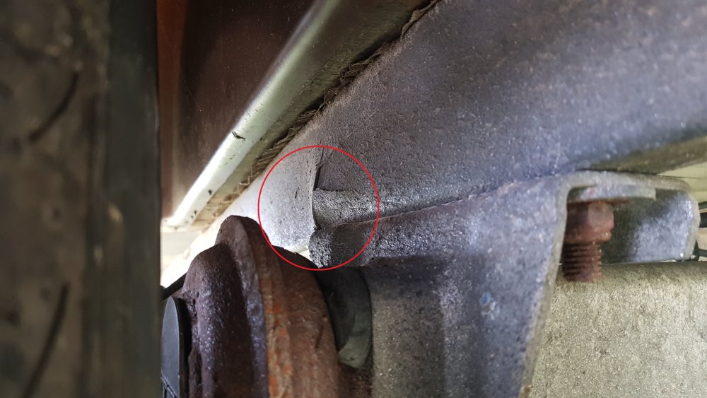

Dragos I 37 Semnalează Publicat 27 Ianuarie, 2020 (modificat) La 25.07.2019 la 14:49, Cristian A a scris: Am reusit si eu in sfarsit, sa inalt rulota mai profesionist. Am gasit o firma de specialitate, in Cluj, Gama Pel, care se ocupa cu accesorii de remorci si rulote .... Cateva poze cu modificarea ne poti trimite ? As vrea sa le vad, fiindca in urma cu vreo 4 ani si eu am schimbat puntea la Gama Pel, primind asigurari ca nu trebuie intarit si sasiul. Din pacate vara trecuta am depistat fisuri la ambele lonjeroane, fiind nevoit sa demontez puntea, sa sudez fisurile si sa fac intariturile, dupa cum apreciasem de la bun inceput. Nu spun ca omul este fuserist, dar nu cred ca a evaluat corect situatia atunci cand a spus ca nu trebuie intarit sasiul, deoarece talpile puntii noi fiind mai scurte decat cele ale puntii vechi, sarcina este distribuita pe o suprafata mai mica. Modificat 27 Ianuarie, 2020 de Dragos I Distribuie această postare Link către postare Distribuie pe alte siteuri

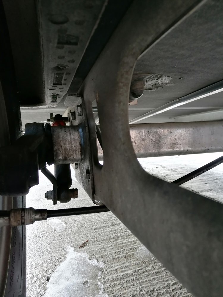

Cristian A 1.541 Semnalează Publicat 28 Ianuarie, 2020 Dragoș, o sa fac poze, nu țin rulota in Cluj. Dar nu se observa nici o diferența, inafara de faptul ca e rulota mai înaltă. Talpa de fixare la noua punte e identică cu cea veche, găurile de prindere sunt aceleași. Nu s-a schimbat nimic. Diferă doar unghiul bratelor care susțin rotile fata de punte. Puntea este o bara cu secțiune pătrată in care vine o alta bara cu secțiune pătrată in care vin băgate prin presare brațele cu roti. Aceasta a doua bara are diferite poziții in interiorul punții, din fabrica, de unde rezulta un unghi între brațul roții și punte cuprins între 0 grade și max 37 grade.. La 0 grade brațul care susține roata e paralelul solul și pe măsura ce creste unghiul brațul se înclina in jos, rulota ridicându-se. 1 1 Distribuie această postare Link către postare Distribuie pe alte siteuri
Draghiciu Dumitru 405 Semnalează Publicat 28 Ianuarie, 2020 Eu am facut la o firma specializata din Brasov care carosa masini si remorci si mi-a pus o punte KNOTT noua de 1800 kg cu 3 cauciuri noi, sistem de fanare nou , amortizoare de 1800 kg noi si mi-a inaltat-o cat am vrut eu. Acum picioarele de fixare pe pamant sant la limita dar distanta de la mover la pamant cred ca este de 13-15 cm. 1 1 Distribuie această postare Link către postare Distribuie pe alte siteuri
Dragos I 37 Semnalează Publicat 28 Ianuarie, 2020 La 25.07.2019 la 14:49, Cristian A a scris: @Cristian A Multumesc! Daca este acelasi model de punte nu e nevoie de poze, fiindca intr-adevar nu am ce vedea. Credeam ca s-a adus si vreo modificare sasiului. La mine puntea are prinderea altfel decat a ta, dar cea noua are unghiul marit tot la 37 grade fata de orizontala, suporta 1300 kg fata de 1100 kg cat avea puntea originala, cu toate ca talpile pe care se aseza sasiul sunt mai scurte cu vreo 10 cm. Deci se impunea montarea unor platbande intermediare, care sa distribuie incarcarea pe o suprafata mai mare, ceea ce nu s-a intamplat de la bun inceput. @Draghiciu Dumitru Am auzit despre o firma care se ocupa cu asa ceva dar in Sacele, langa Brasov ? Imi poti spune te rog care este adresa lor ? Multumesc ! Distribuie această postare Link către postare Distribuie pe alte siteuri

Dragos I 37 Semnalează Publicat 28 Ianuarie, 2020 Pe Levente il cunosc, intr-adevar se ocupa mai nou si cu inlocuirea puntilor, numai ca sediul lor este pe str. Hortensiei. Cei care reconditioneaza punti sunt niste colaboratori ai lor din Sacele (nu stiu daca le si monteaza), insa nici unii, nici ceilalti nu au punct de lucru pe str. Zaharia Stancu, din cate stiu eu, doar daca nu si-or fi deschis vreunul intre timp. Dau eu de ei pana la urma, multumesc mult ! Distribuie această postare Link către postare Distribuie pe alte siteuri

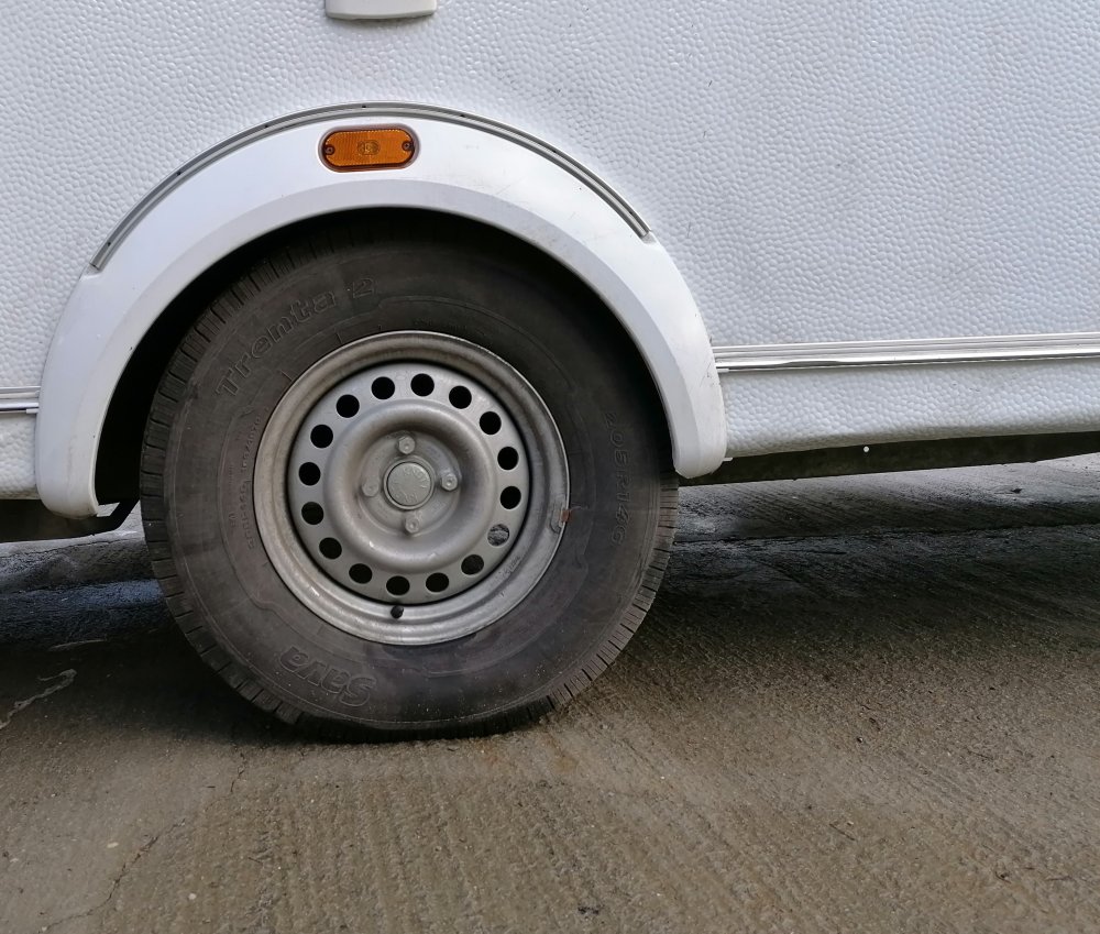

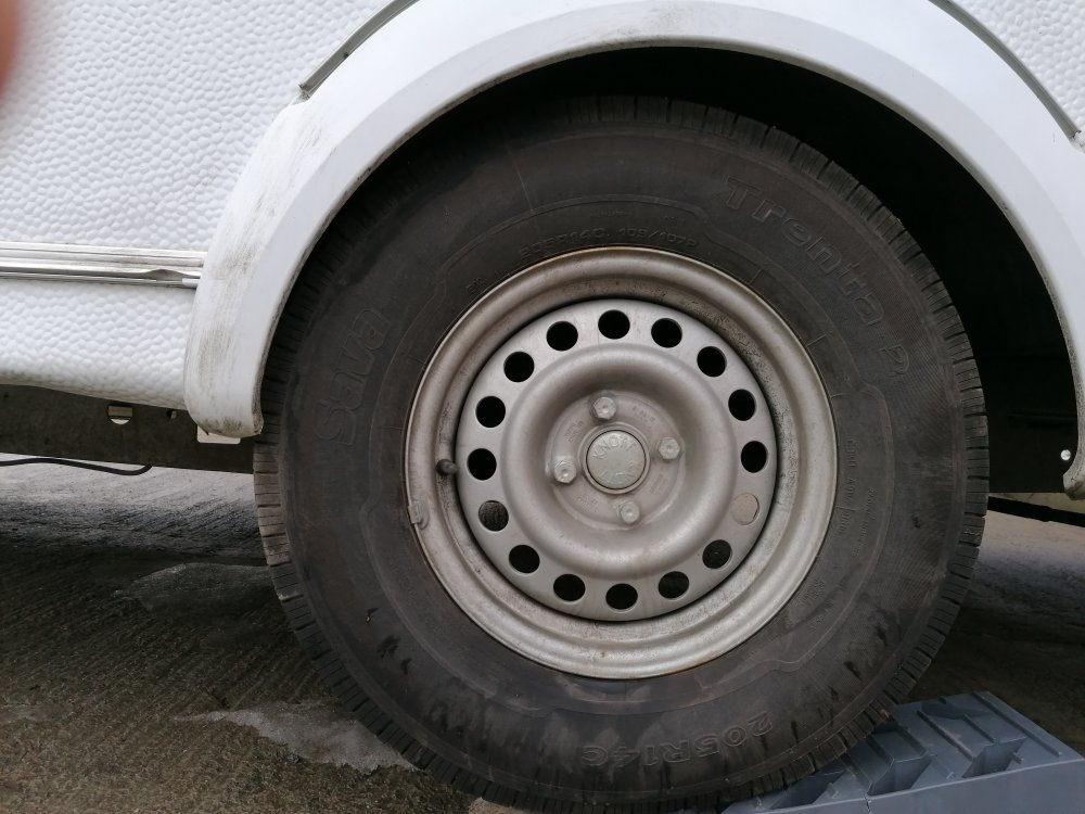

Cristian A 1.541 Semnalează Publicat 30 Ianuarie, 2020 Am facut si cateva poze....dupa cum se vede montarea puntii noi se face exact pe locul celei vechi, nu se schimba nimic. Ce se observa, daca inaltarea se duce spre maximul dat de fabrica (unghiul tinde spre 37 grade), pozitia rotii se modifica, e 3-4 cm mai spre fata, nu e "aranjata" simetric in spatiul aferent. De aceea e limitat unghiul, nu din conditii de stabilitate, ci de faptul ca trebuie sa ramana 2, 5-3 cm intre cauciuc si contraaripa. Oricum roata (amortizarea) lucreaza in spate, unde are loc suficient. Am schimbat si anvelopele, am pus C-uri cu talon 80, s-a mai inaltat si de acolo vre-o 2 cm. Inainte se vedea in partea de sus doar 3-4 cm din cauciuc, restul era ascuns de caroserie. Am pus si o poza cu amortizorul dintr-o parte comprimat aproape la maxim, diferenta de nivel intre roti de cca 25-30 cm. 1 Distribuie această postare Link către postare Distribuie pe alte siteuri
Dragos I 37 Semnalează Publicat 30 Ianuarie, 2020 (modificat) Multumesc pentru poze. Te-ai gandit cumva sa dai alte gauri astfel incat roata sa revina pe centrul pasajului, dar mai ales (daca suprafata permite) sa le dai putin "rotite", astfel ca din montajul puntii sa mai adaugi cateva grade in plus unghiului initial de 37 de grade pe care il fac bratele cu orizontala ? Eu tot caut o solutie sa o inalt mai mult, in eventualitatea ca schimb rulota cu una avand acest tip de sasiu, care vad ca este tot mai folosit de catre producatori. Rulota actuala este atat de inalta incat picioarele de calare stau aproape vertical, si sunt extrem de multumit de ea, dar este construita pe alt tip de sasiu. Chiar si stabilitatea ei e mult peste asteptari. Modificat 30 Ianuarie, 2020 de Dragos I Distribuie această postare Link către postare Distribuie pe alte siteuri
