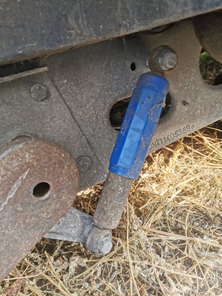

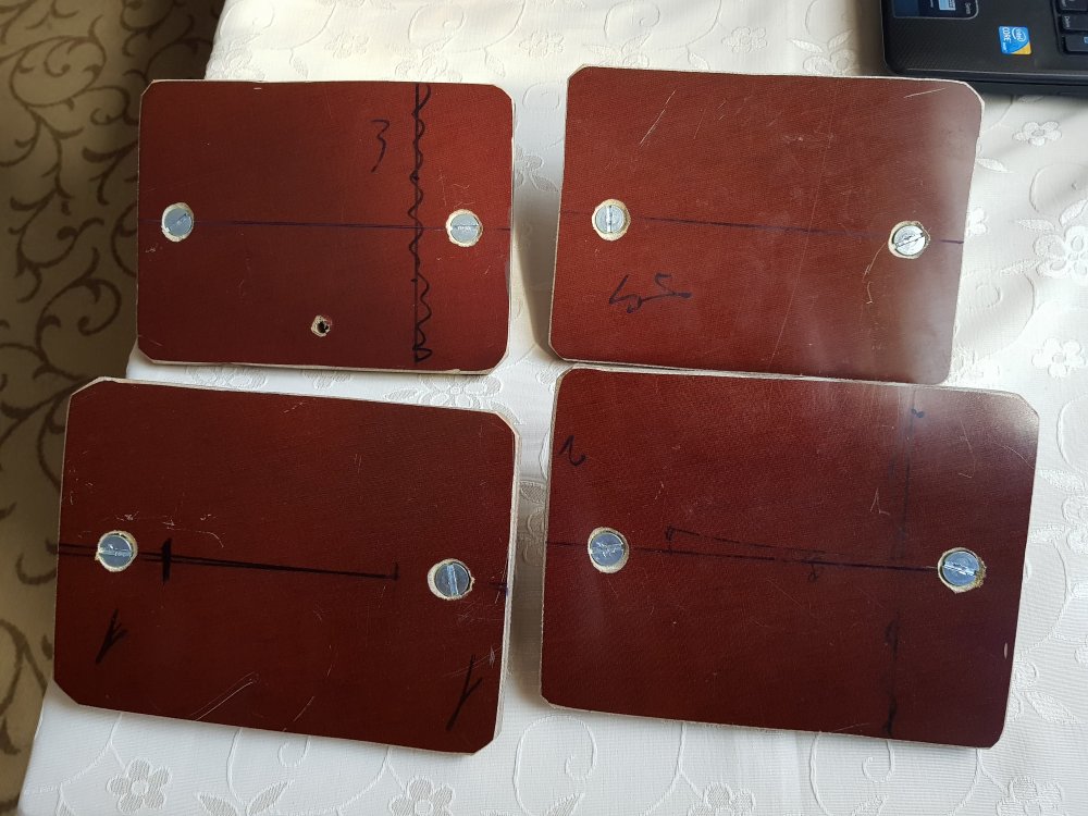

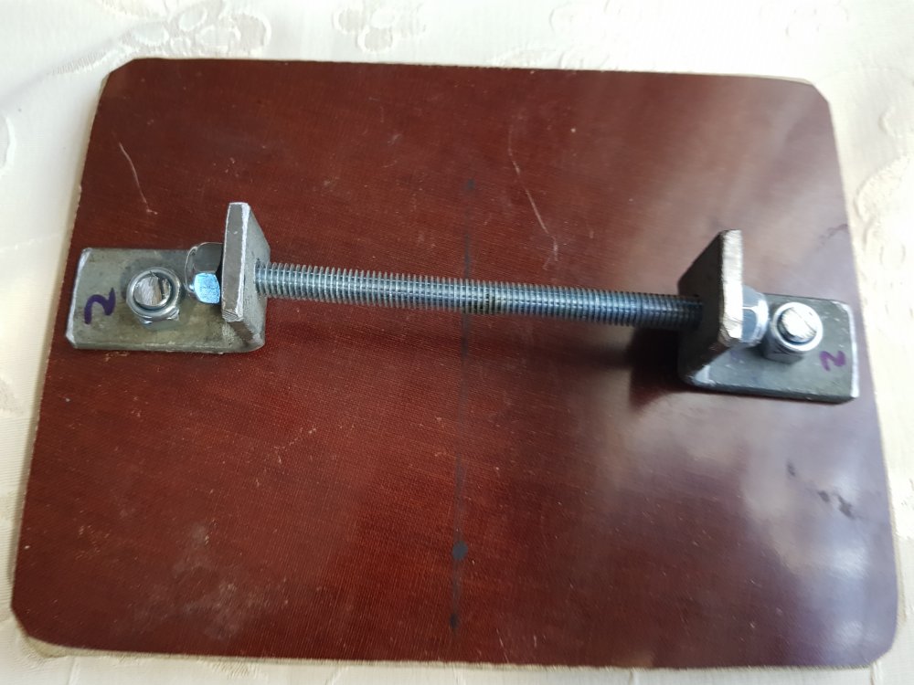

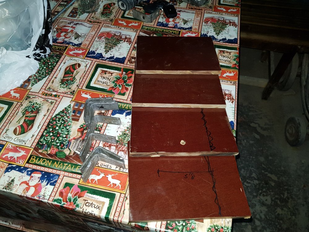

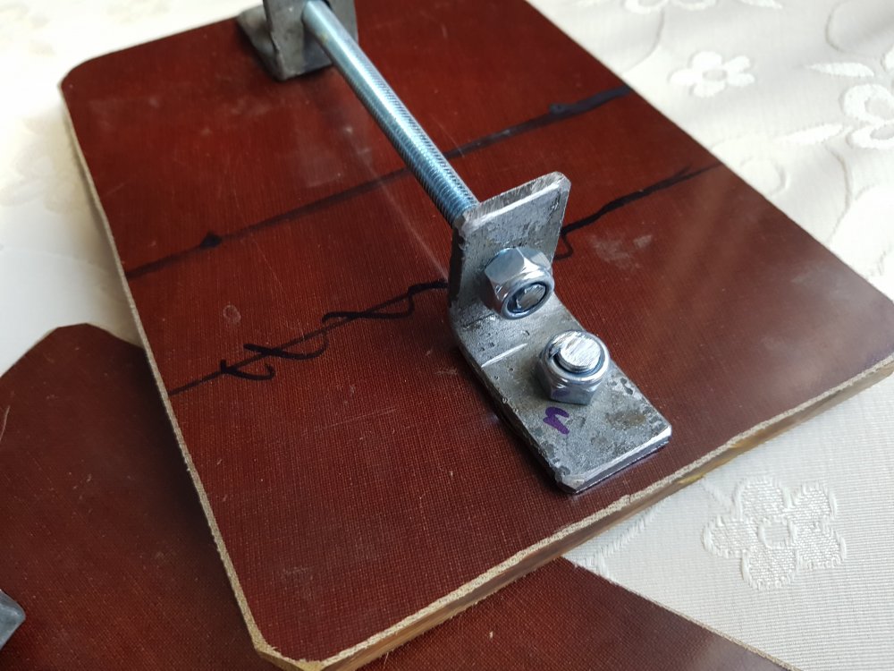

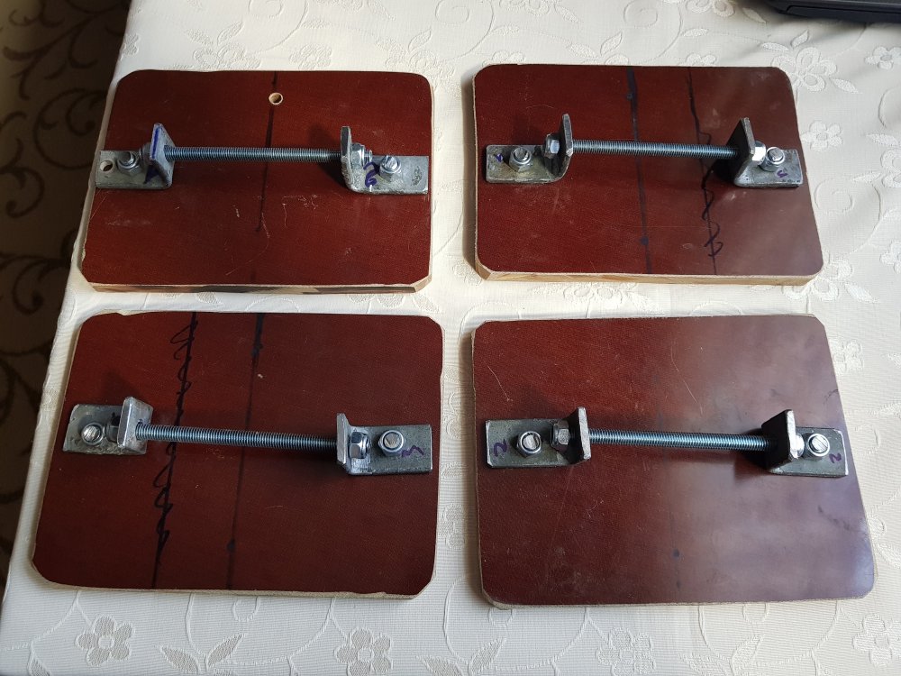

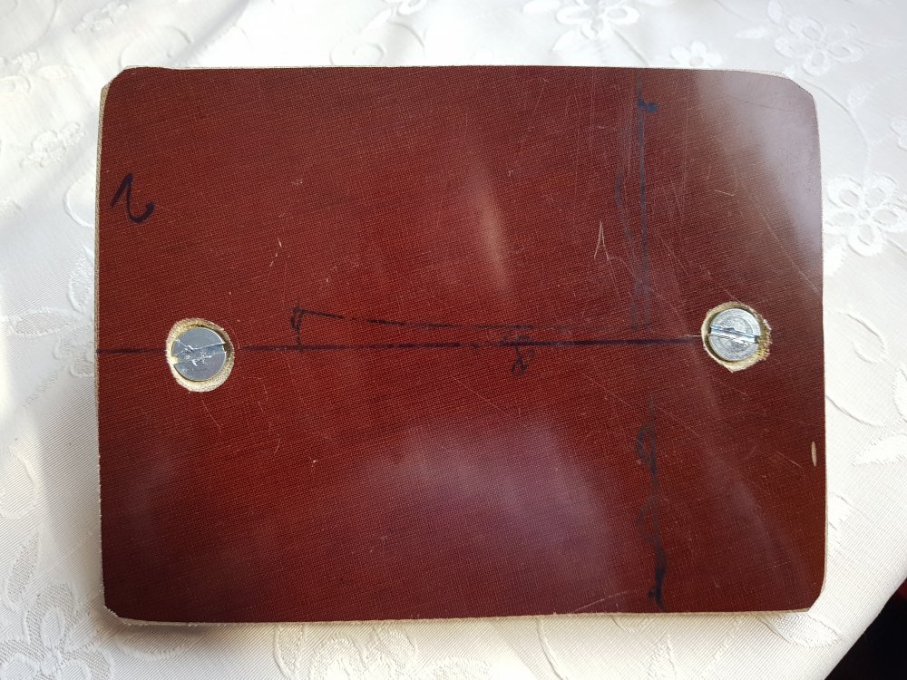

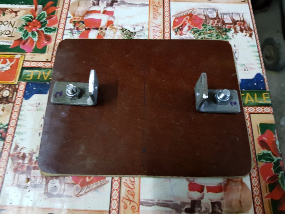

Stefan P 2.966 Semnalează Publicat 18 Octombrie, 2017 Ieri am mai rulotit putin si am realizat din textolit de 1cm grosime si 15×20cm, 4 talpi pentru cale. Am primit textolitul si suruburile de 8 cu piulita care are blocator anti desfiletare de la Leroy Merlin. 2 2 Distribuie această postare Link către postare Distribuie pe alte siteuri

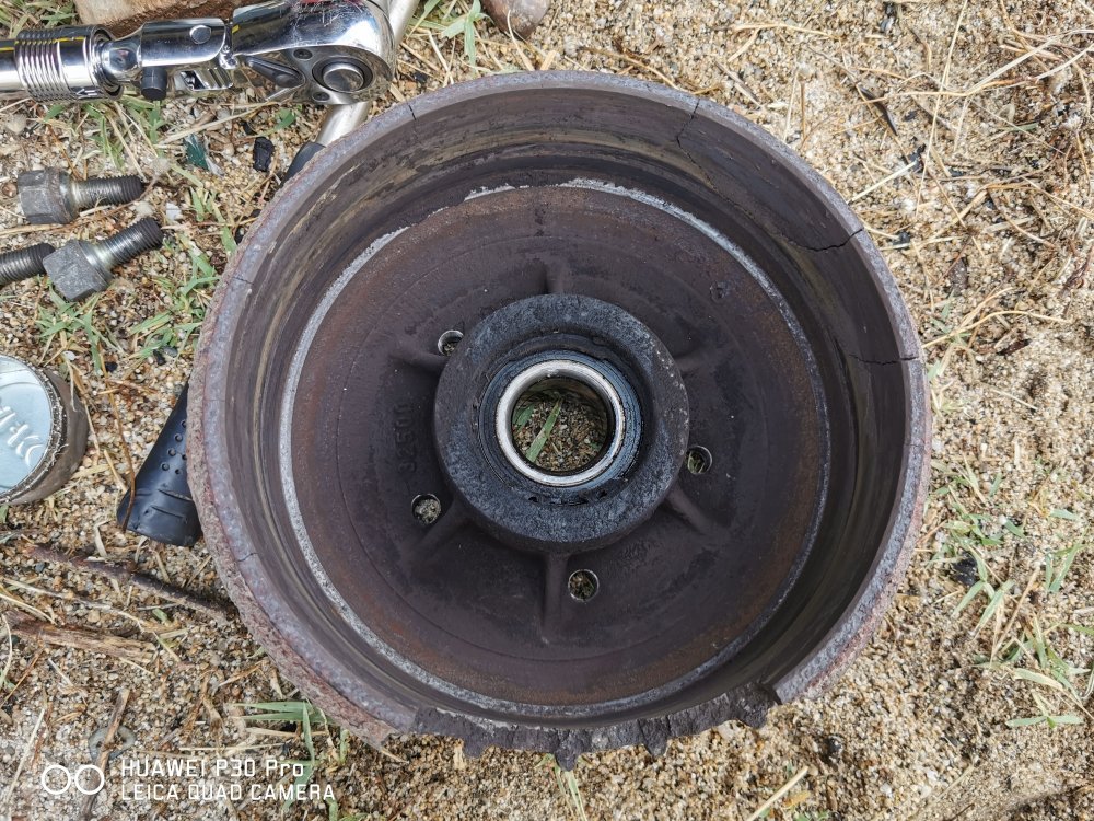

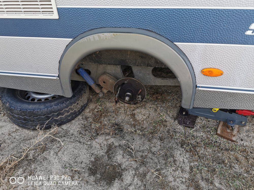

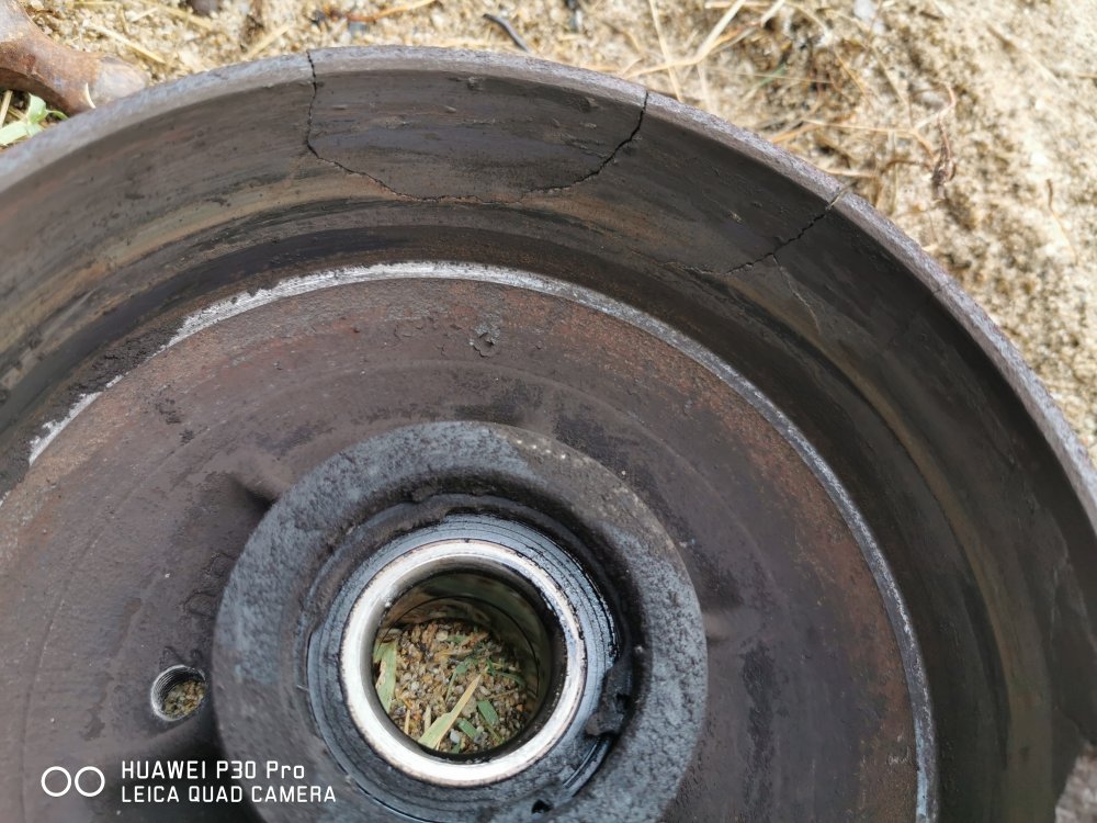

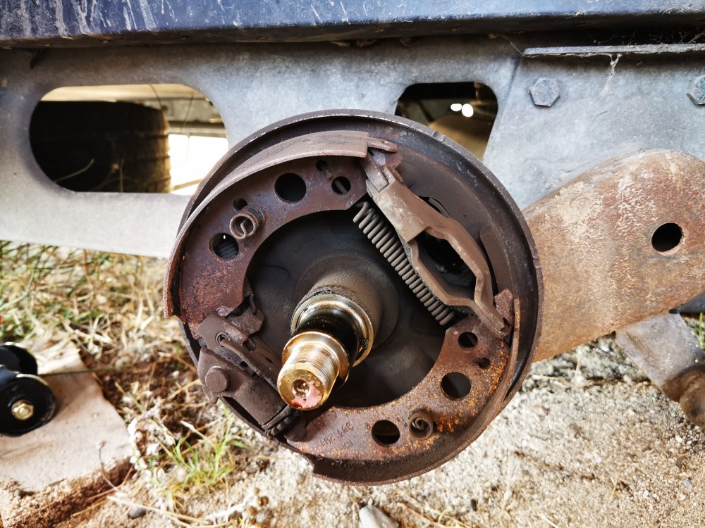

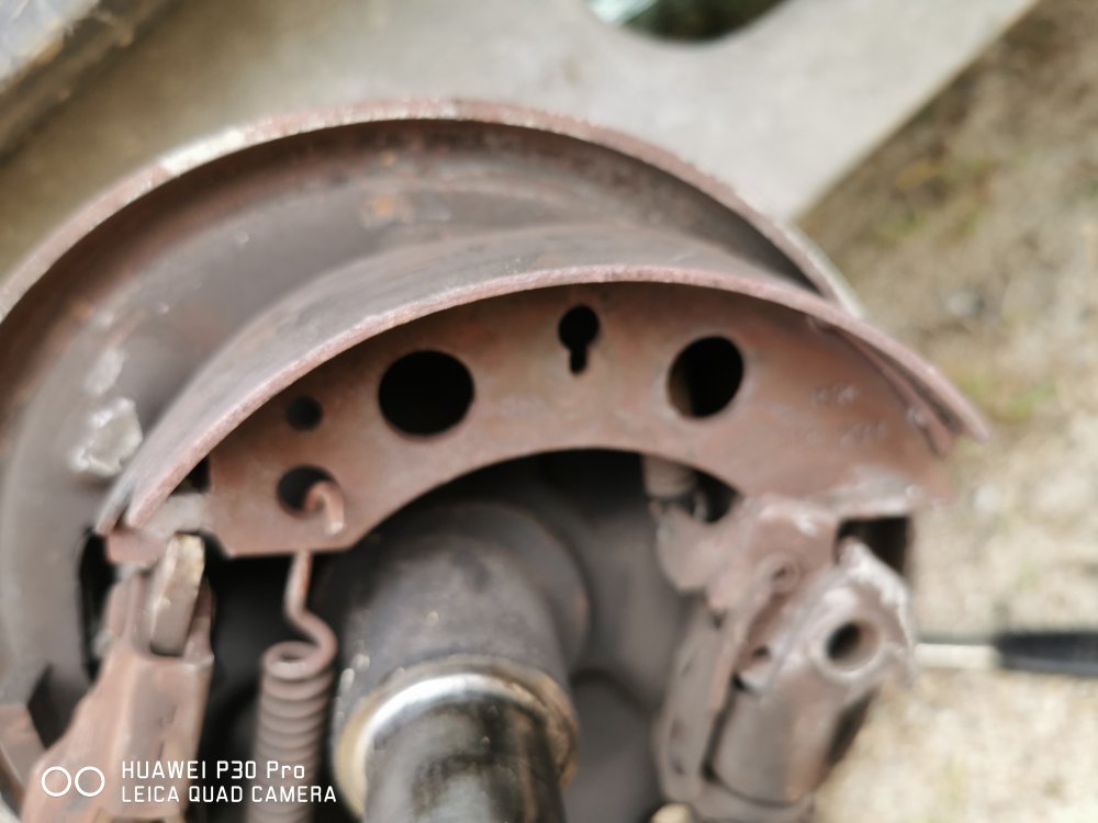

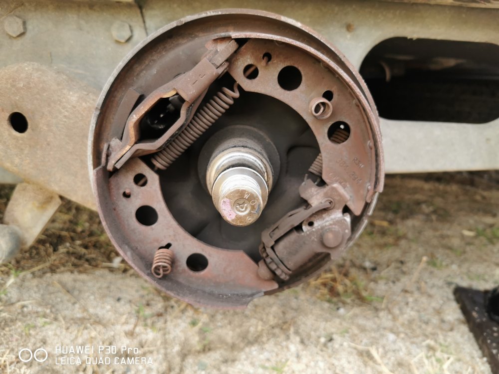

Stefan P 2.966 Semnalează Publicat 26 Noiembrie, 2019 Upgrade pe anul 2019: Vara asta cand am fost in Grecia am avut ceva patanii la sistemul de franare, sabotii erau tociti de tot si un tambur era fisurat si chiar lipsea o bucata din el, fapt pentru care am fost nevoit sa inlocuiesc tamburii si sabotii la ambele roti. Am dat comanda in tara si a adus comanda un prieten care urma sa vina iar de schimbat i-am schimbat eu. Distribuie această postare Link către postare Distribuie pe alte siteuri

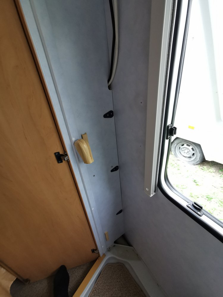

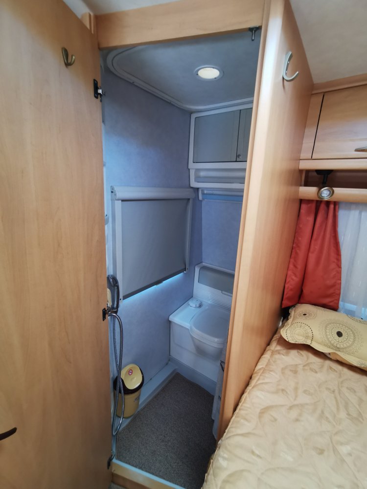

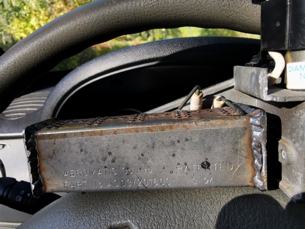

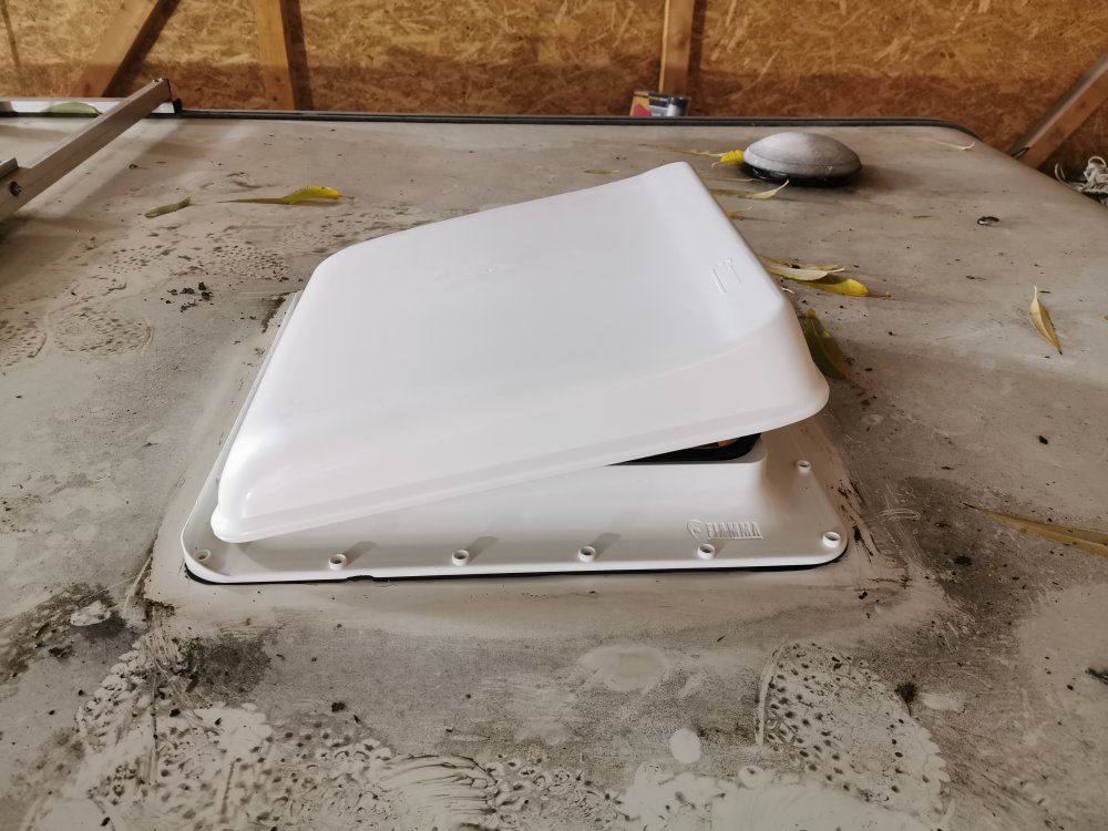

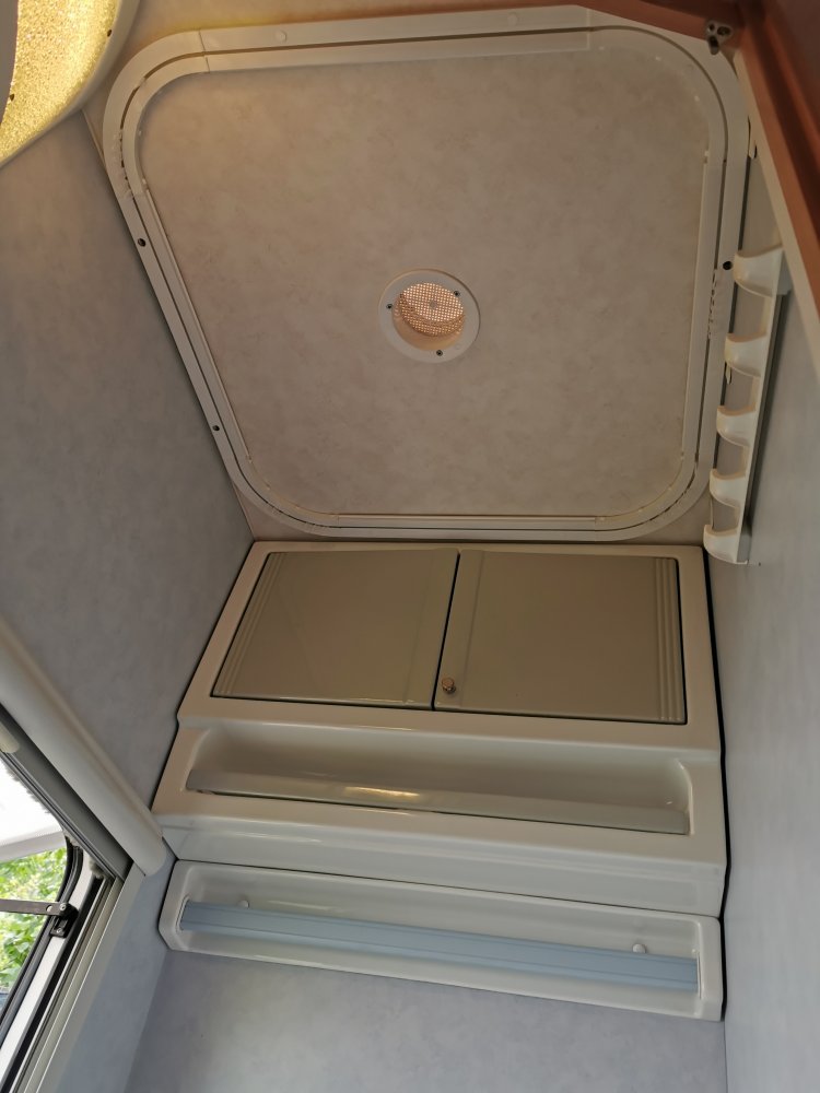

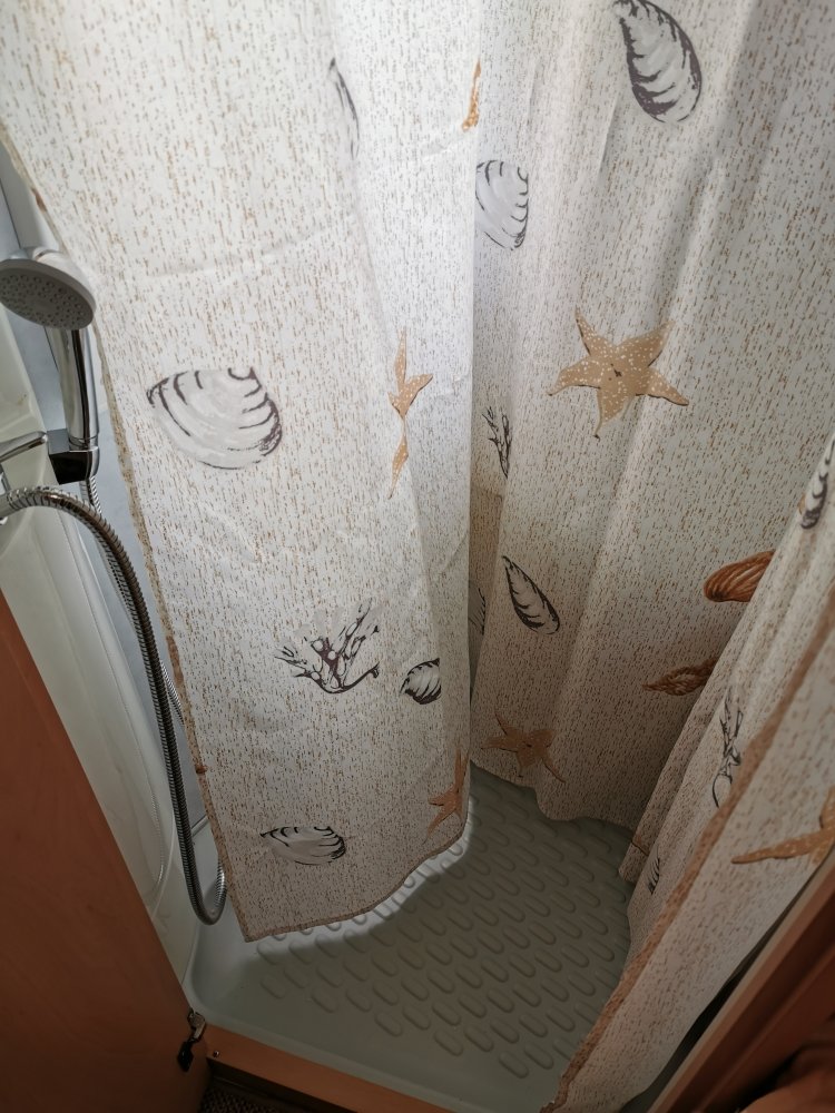

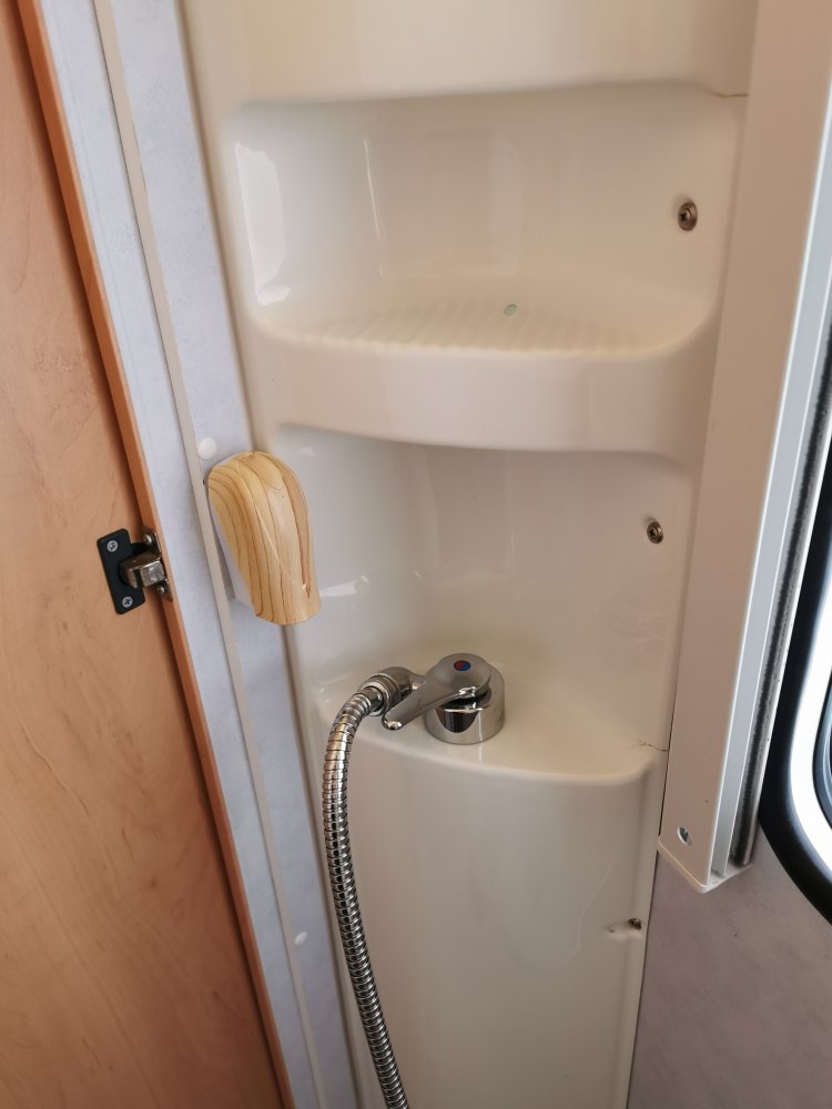

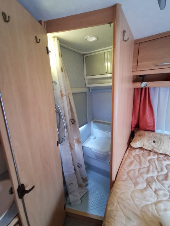

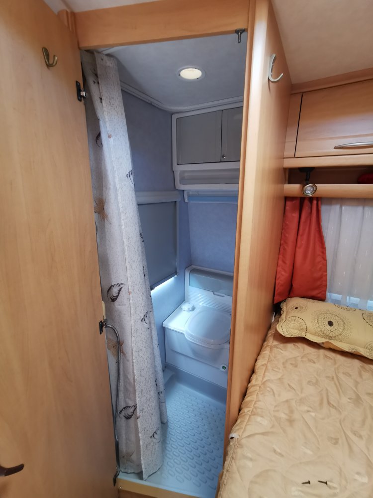

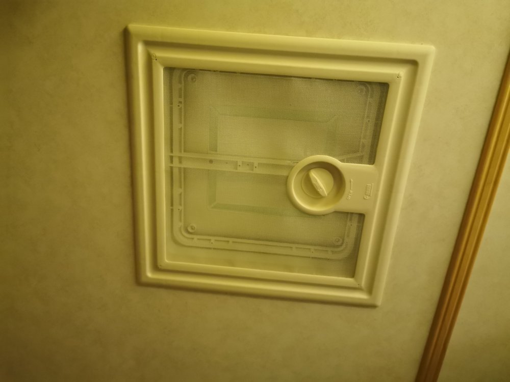

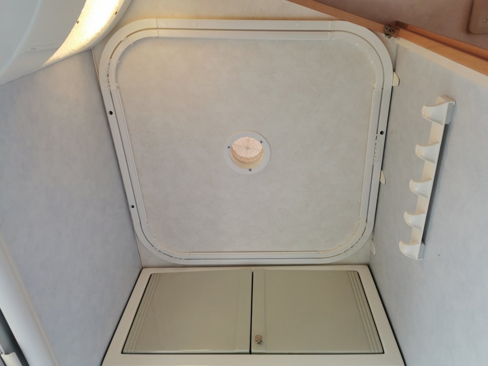

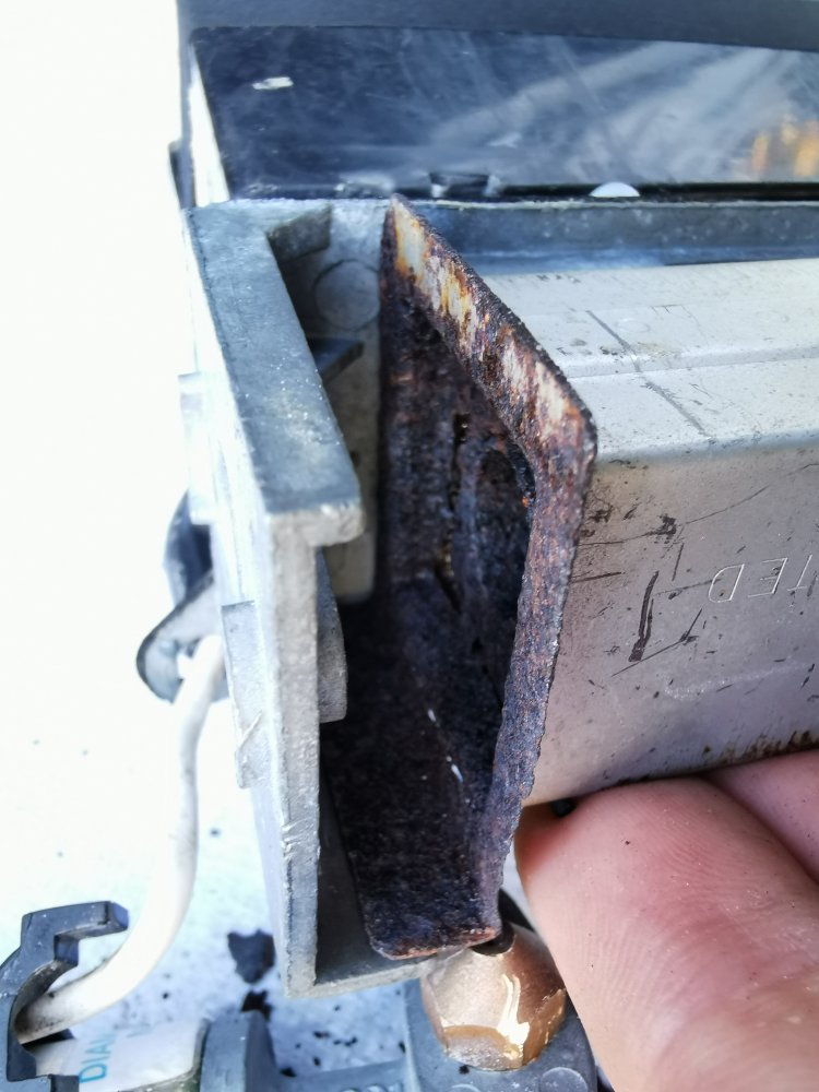

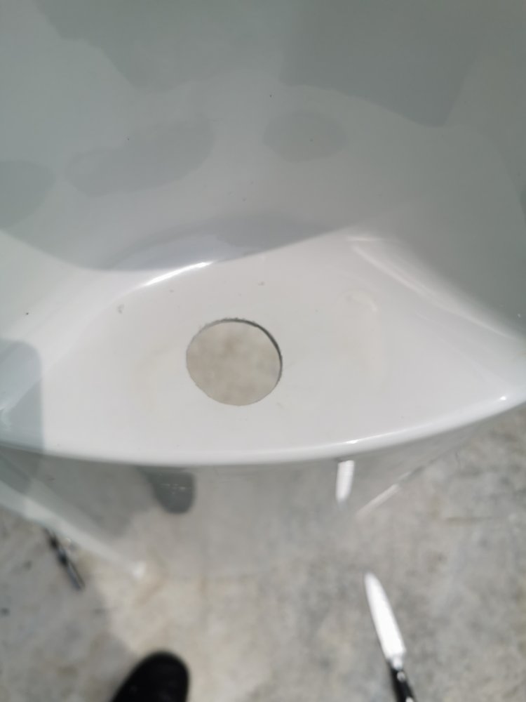

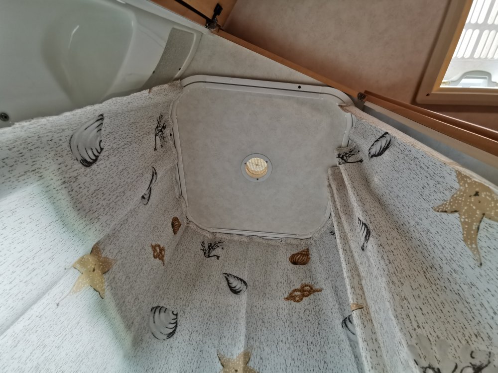

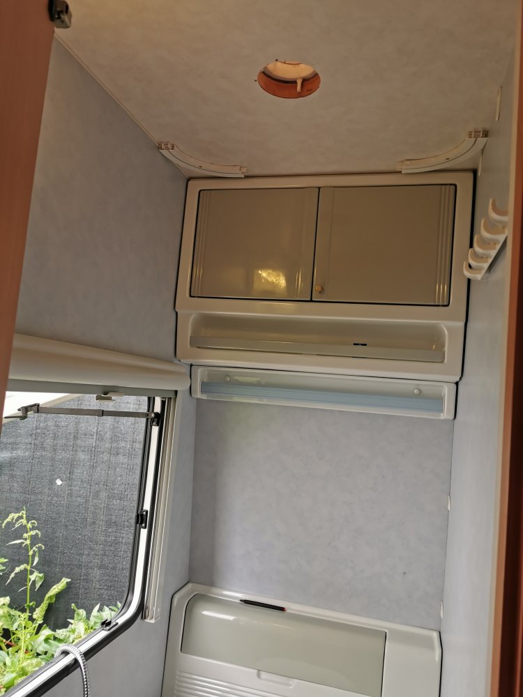

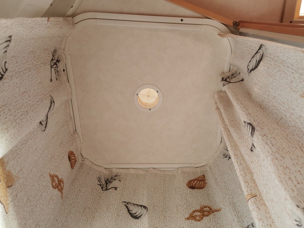

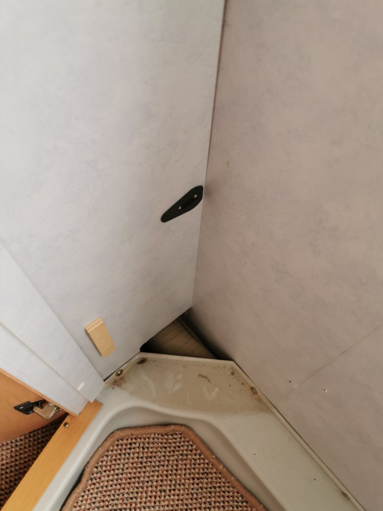

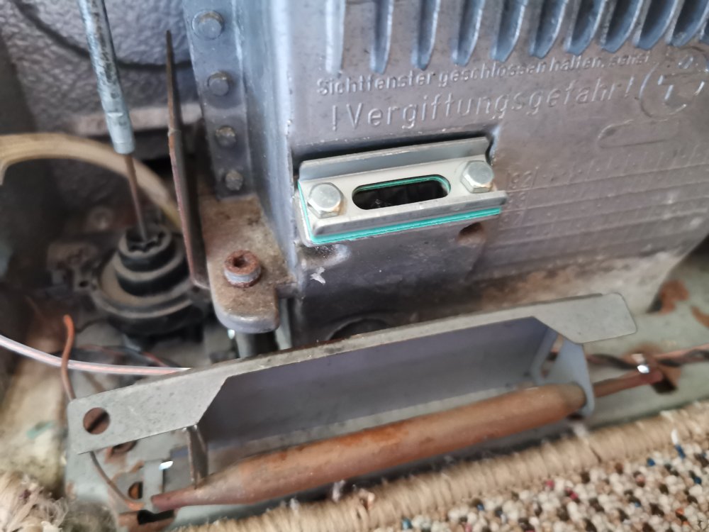

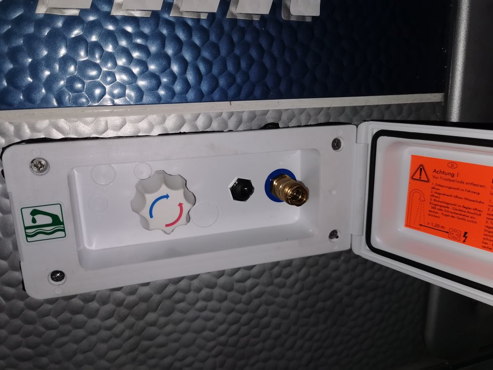

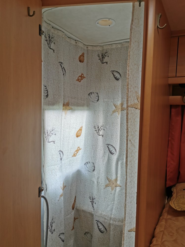

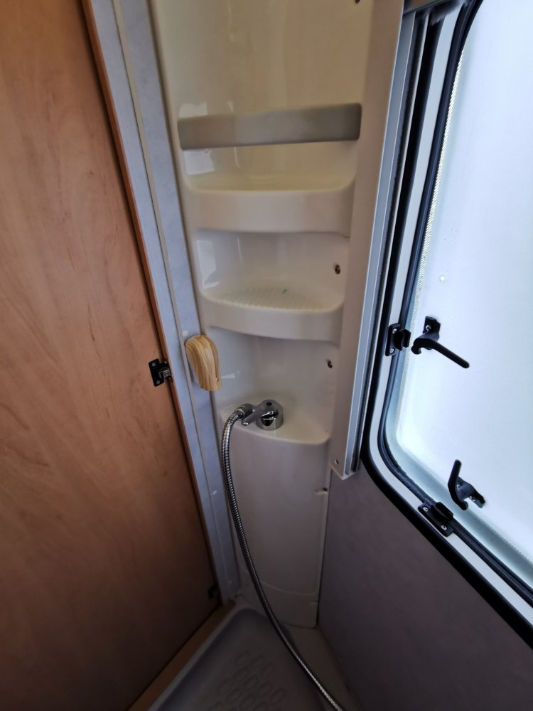

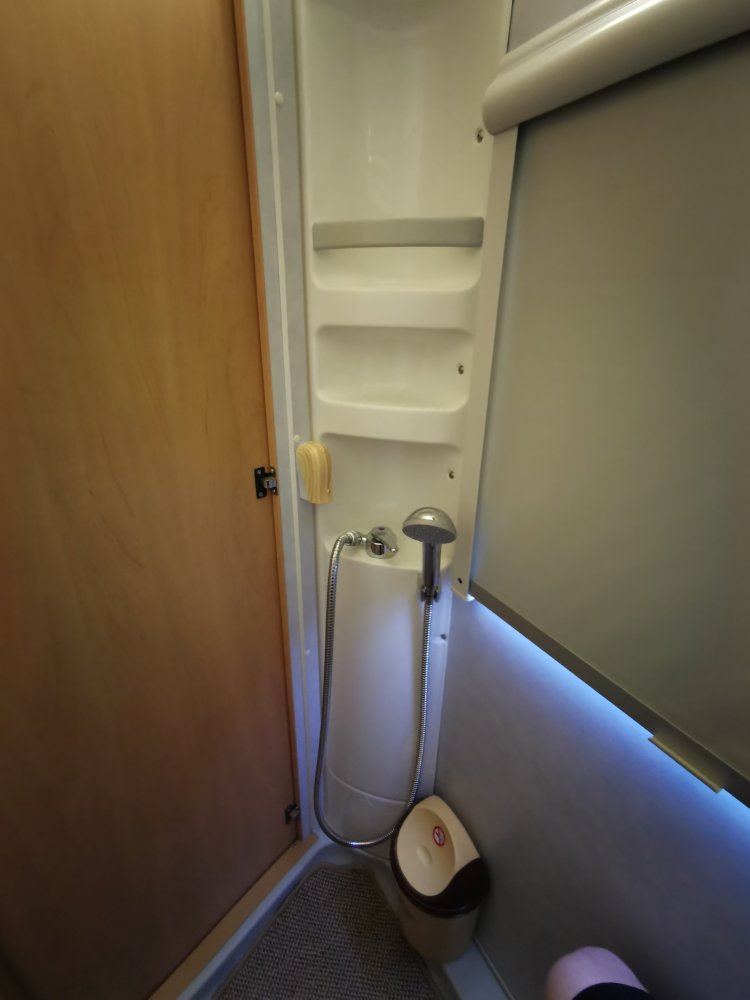

Stefan P 2.966 Semnalează Publicat 26 Noiembrie, 2019 Urmatoarele imbunatatiri: 1. Nu aveam baterie dus in baie si am rezolvat aceasta problema cum se vede in poze. 2. Inlocuire geam soba truma pentru ca era innegrita si cand am desfacut sa o curat sa facut bucati. Sapaliga, matura, lopata, secure si o coada in care pot schimba pe rand piesele mentionate. 3. Dus extern 4. Reparatie arzator carver cascade 2 5. Preventiv, schimbat trapa dormitor. 6. Cantar protap 4 Distribuie această postare Link către postare Distribuie pe alte siteuri

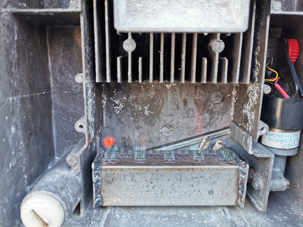

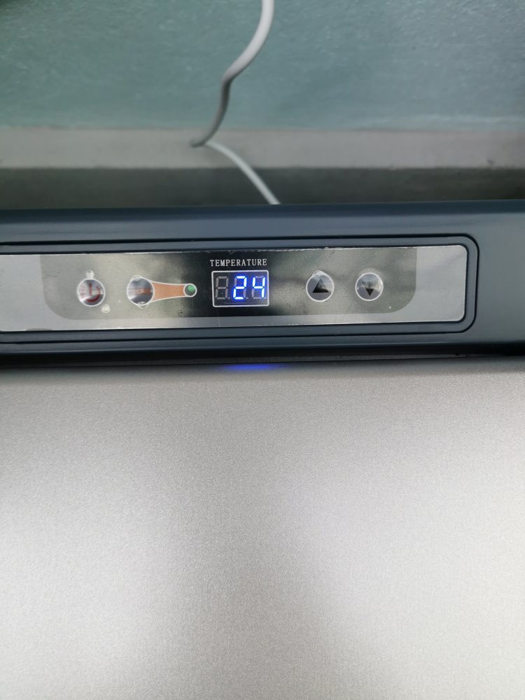

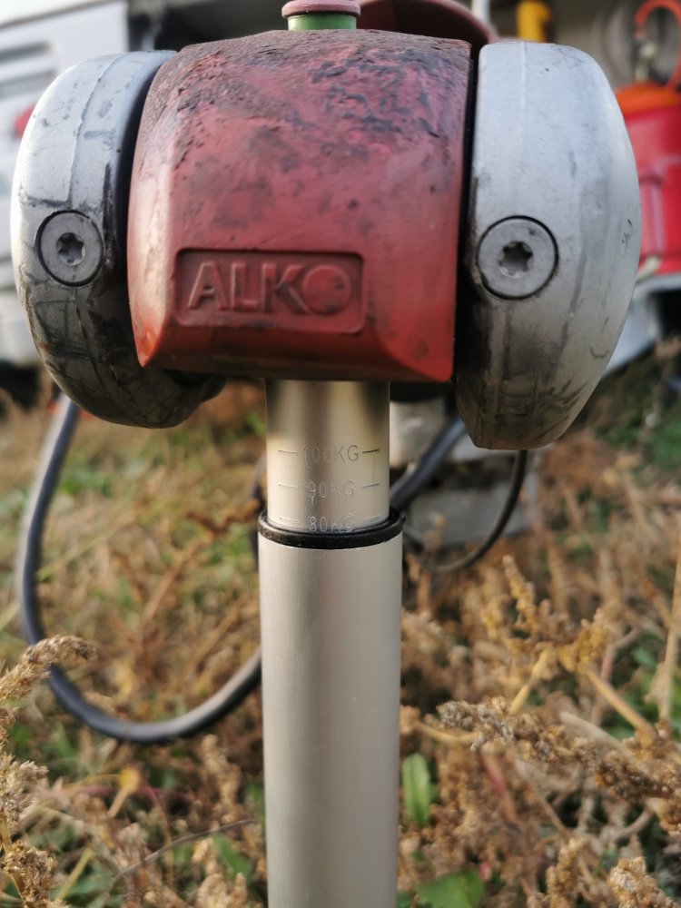

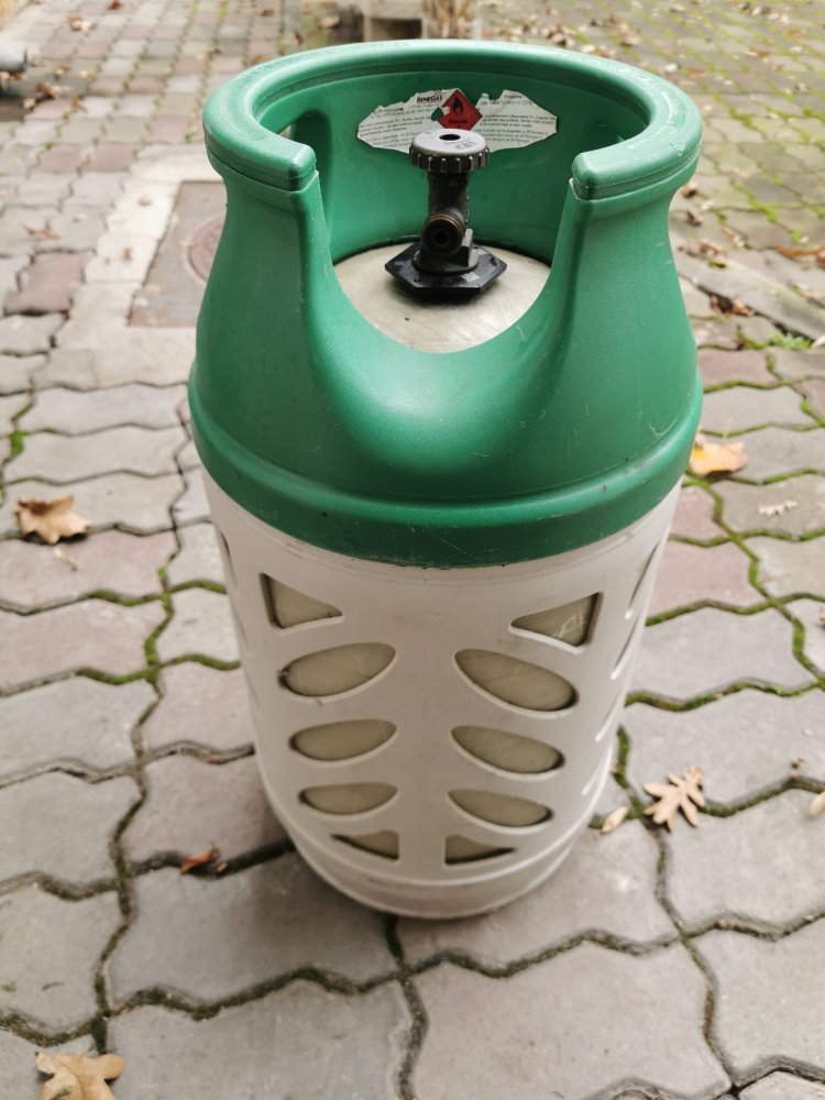

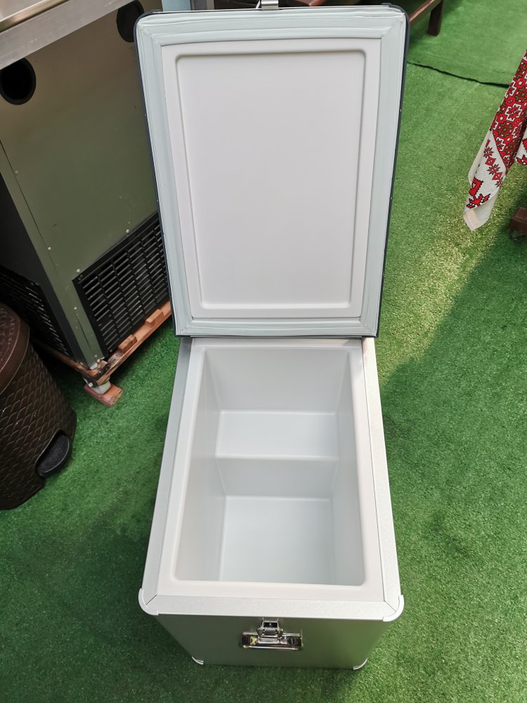

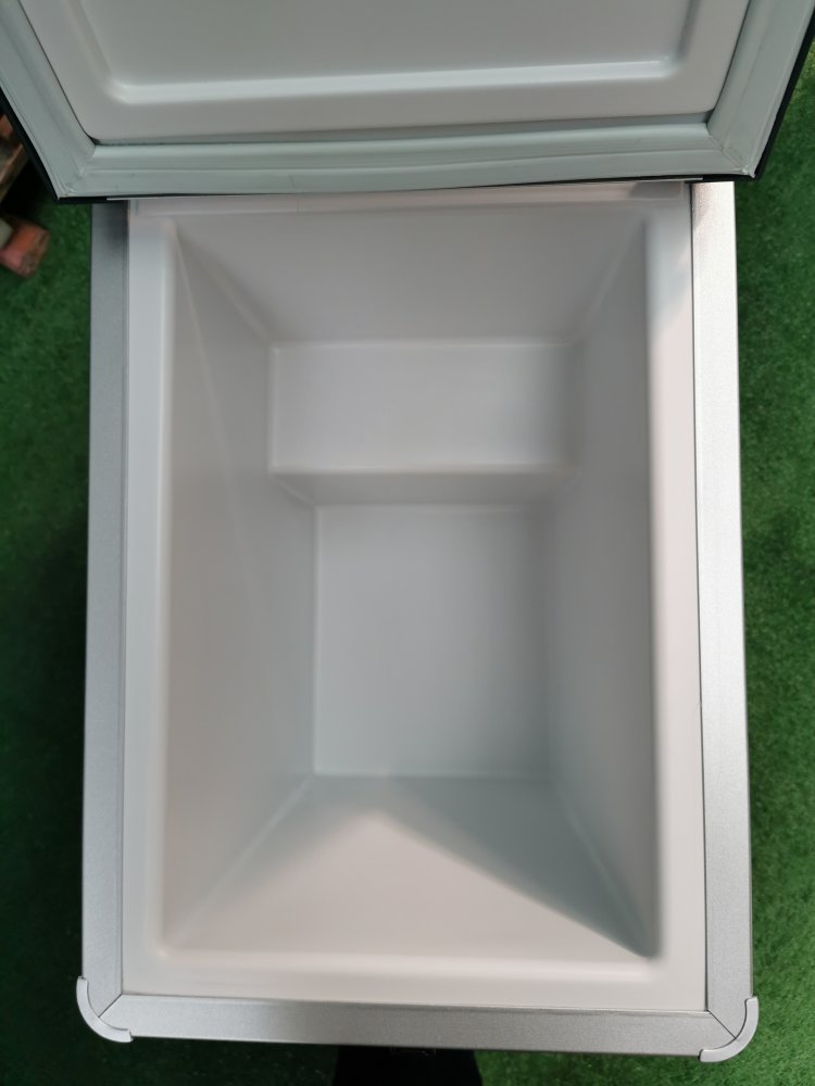

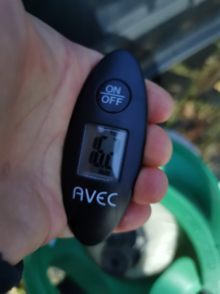

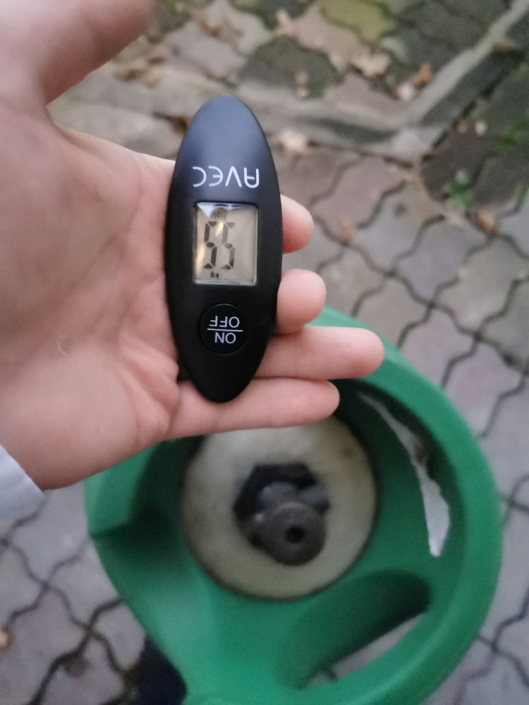

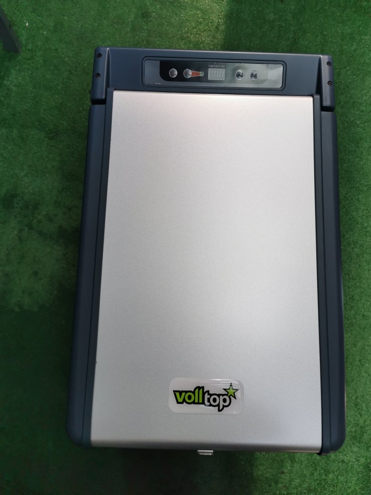

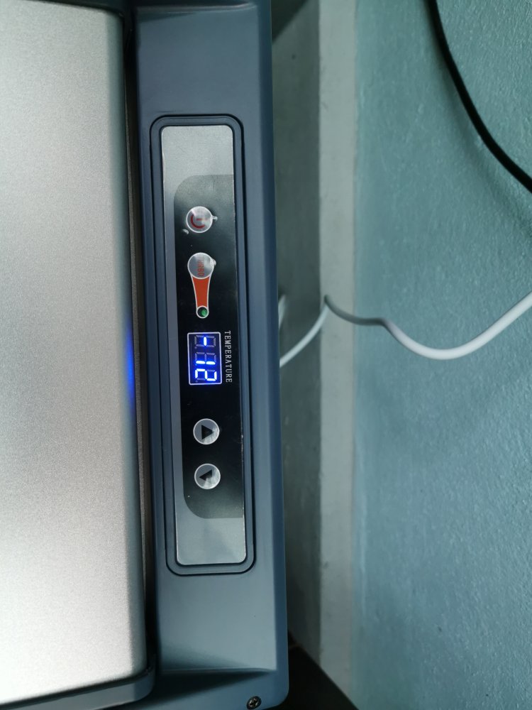

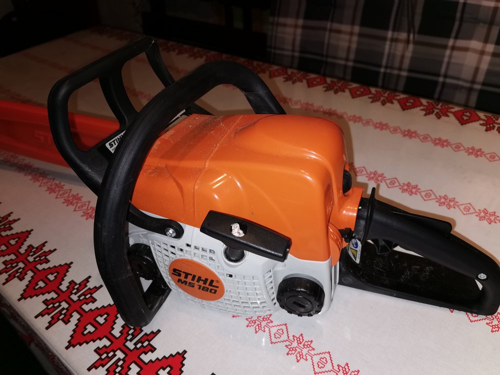

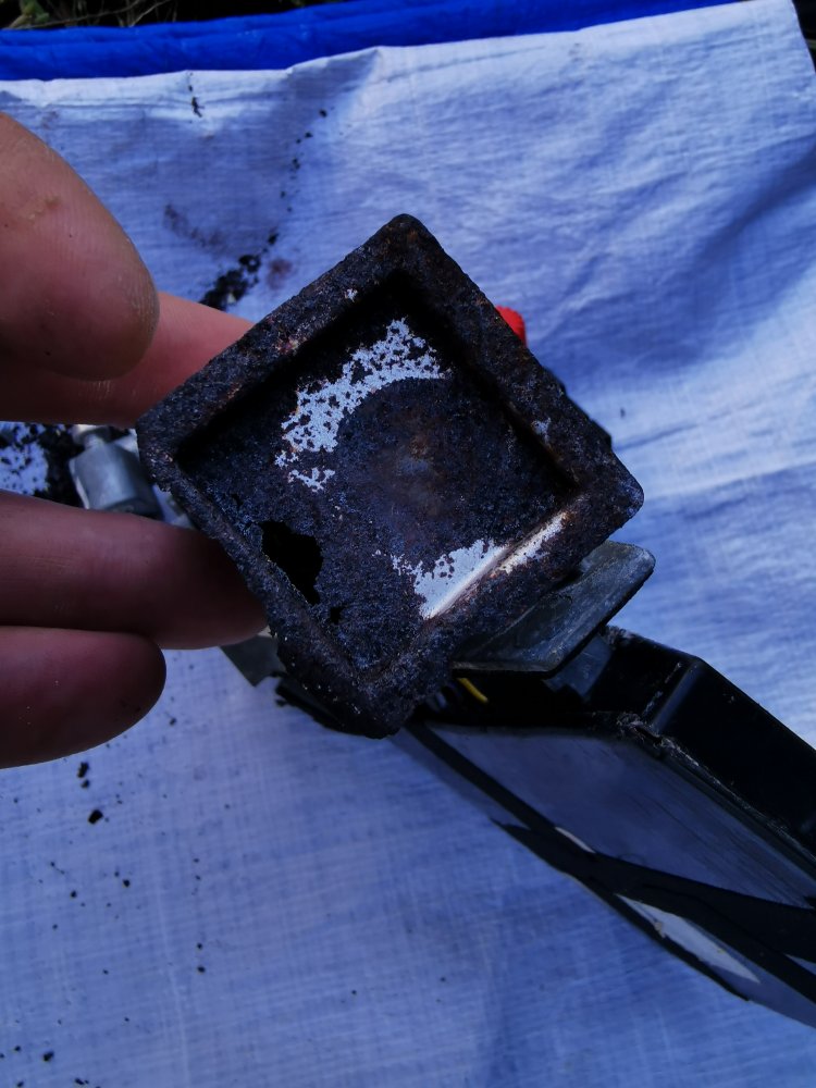

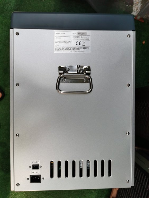

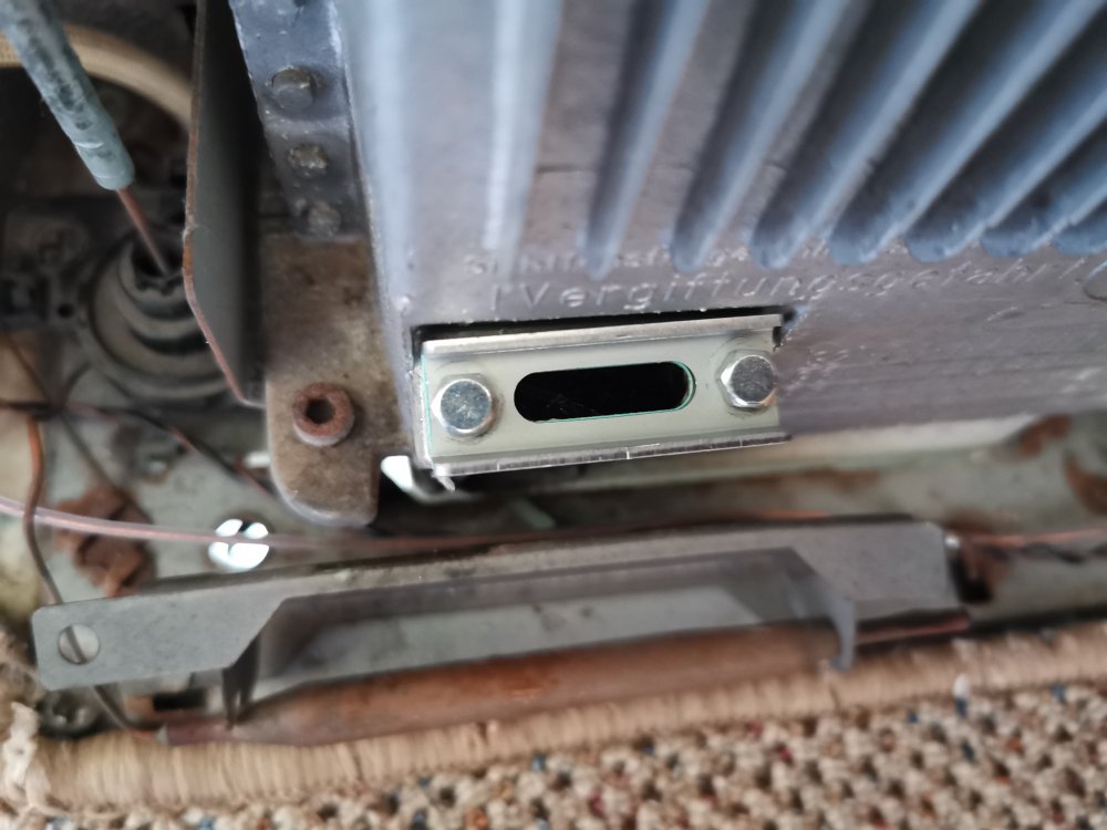

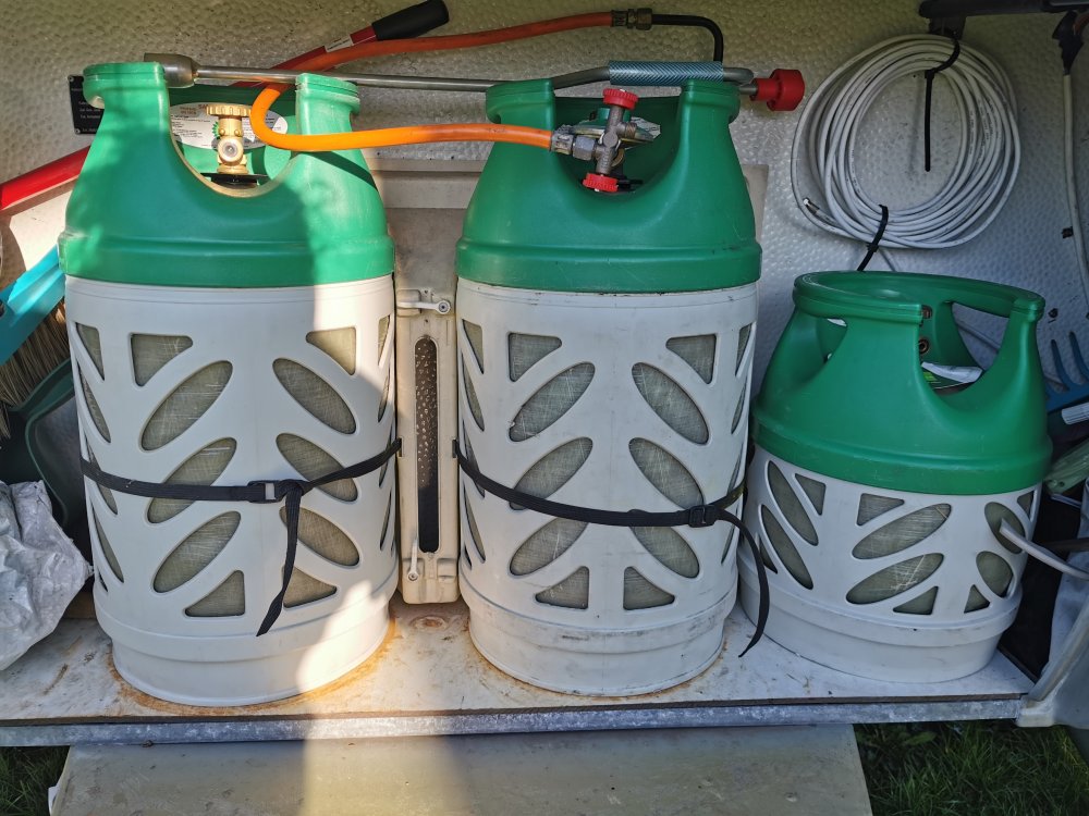

Stefan P 2.966 Semnalează Publicat 26 Noiembrie, 2019 9. Schimbat amortizor protap. 10. Lada pe 12 si 220W, 35litri, in cateva ore a inghetat berea in lada, lada fiind cuplata la 12v in masina. Inca o proba. Cuplata la 220w, In lada 24 grade si in 2 ore jumate a scazut la -12 grade. 11. Doua butelii fibra de 24l. Masurate: goale 5.5 kg si umplute cu 20 litri gpl cantaresc 16, 2 kg. 8 12. Drujba stihl. 13.Schimbat ambele amortizoare. 14. Set pahare cristal si 2 sfesnice inox. Asa arata inainte arzatorul de la carver, era gaurit de rugina, se imprastia gazul, pornea si apoi intra pe avarie. 5 Distribuie această postare Link către postare Distribuie pe alte siteuri

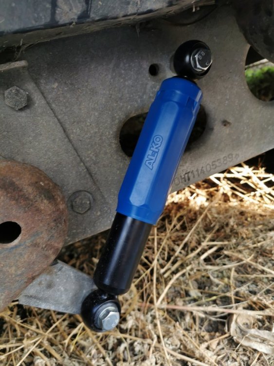

Fejer Antal 10.443 Semnalează Publicat 27 Noiembrie, 2019 Salutare @Stefan P si felicitari pentru munca depusa. Telescoapele de unde sí la ce pret au fost achizitionate? Cele vechi s-au stricat? Distribuie această postare Link către postare Distribuie pe alte siteuri
Stefan P 2.966 Semnalează Publicat 27 Noiembrie, 2019 Salut! Un amortizor avea un surub indoit si daca tot l-am schimbat m-am gandit sa le schimb pe ambele sa nu fie unul nou si unul vechi. Au fost 150lei bucata de la o firma din Deva care se ocupa cu produse alko si le-am gasit mai ieftin decat la exis, motorhome...! 2 Distribuie această postare Link către postare Distribuie pe alte siteuri

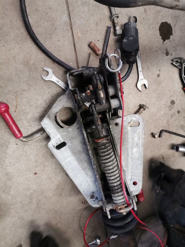

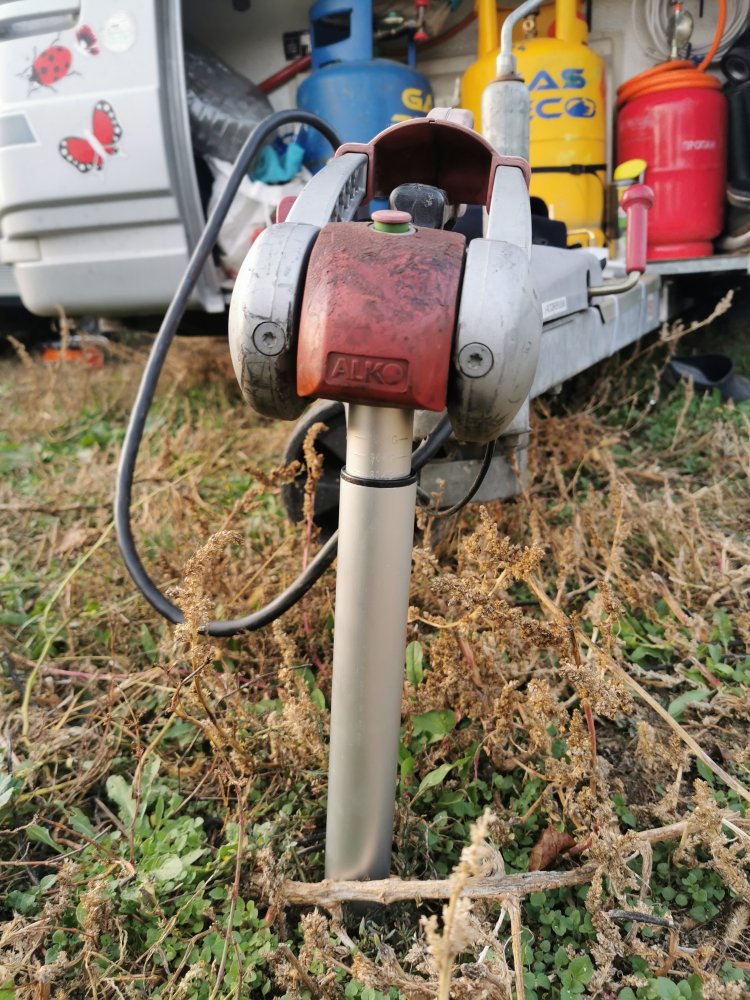

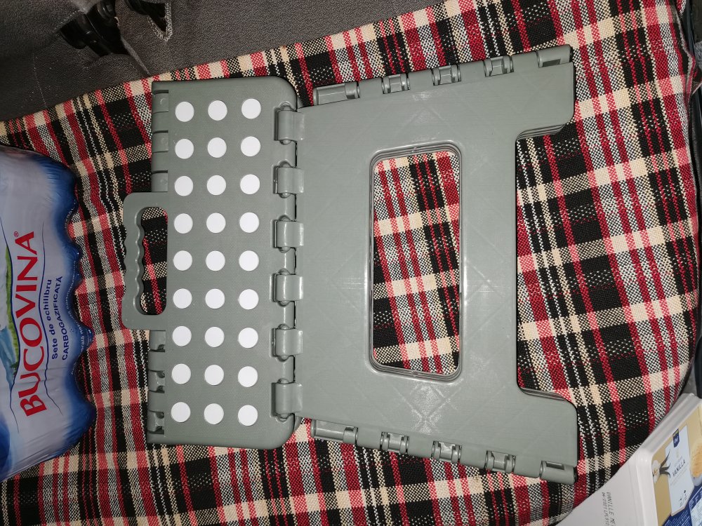

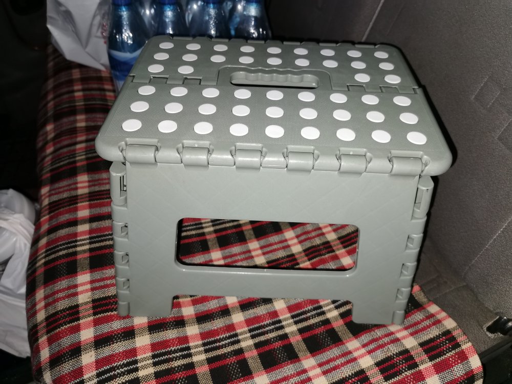

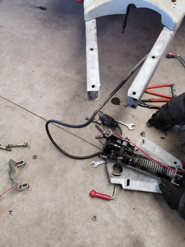

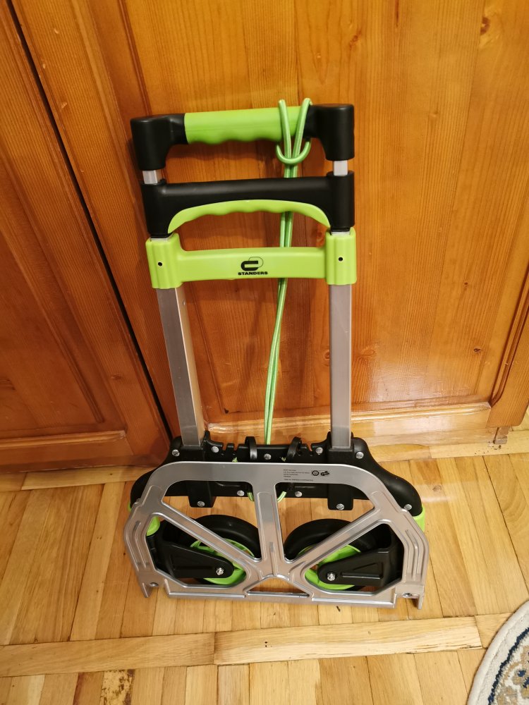

Stefan P 2.966 Semnalează Publicat 5 Decembrie, 2019 Ieri am mai adaugat ceva imbunatatiri! Dupa schimbarea sistemului de franare, saboti!/tamburi....simteam ca totusi nu franeaza cum trebuie. Asa ca am dus-o la mester si asa era, nu frana in parametri normali. A reglat sabotii, degresat cablu frana care era cam intepenit si a trebui sa pun o busca de cauciuc in capatul tijei de actionare care la plecare de pe loc se auzea o bataie de fier pe fier si pentru asta au fost nevoiti sa de-a tot bratul si cupla jos, totodata a fost facuta si reglarea amortizorului si gresarea sistemului de cuplare. De asemenea am mai pus ceva greutate pe ea cu urmatoarele: Set ustensile bucatarie. Carucior pentru transport bidon apa, toaleta... Ceaun aluminiu 8l Scaunel plastic....la ultima iesire am gasit bidonul de apa dat jos de pe scaunel si scaunelul lipsa.... 4 2 Distribuie această postare Link către postare Distribuie pe alte siteuri

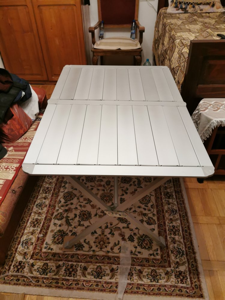

Stefan P 2.966 Semnalează Publicat 14 Decembrie, 2019 Si a venit mosu completand cu 4 scaune cu prelungitoare si o masa de aluminiu L115cmx l80cm care pare destul de stabila! 2 Distribuie această postare Link către postare Distribuie pe alte siteuri
Fejer Antal 10.443 Semnalează Publicat 14 Decembrie, 2019 Felicitari pentru achizitie Masuta de unde ií cu cat ai cumparat? Distribuie această postare Link către postare Distribuie pe alte siteuri
Stefan P 2.966 Semnalează Publicat 14 Decembrie, 2019 Salut! Multumim....! Toate de la doamna Varga de la Reghin. Masa 150 lei si scaunele tot 150 lei bucata plus transport. 1 Distribuie această postare Link către postare Distribuie pe alte siteuri
Fejer Antal 10.443 Semnalează Publicat 14 Decembrie, 2019 Multumesc. 1 Distribuie această postare Link către postare Distribuie pe alte siteuri
George B 1.815 Semnalează Publicat 14 Decembrie, 2019 @Stefan P Un scurt review al mesei te rog (sincer ma intereseaza)... Ms mult pt implicare... 1 Distribuie această postare Link către postare Distribuie pe alte siteuri

Stefan P 2.966 Semnalează Publicat 18 Decembrie, 2019 Multumim mult! Astazi am completat setul la butelii! Acum am in dotare doua butelii de 24 litri si una de 12 litri. 3 Distribuie această postare Link către postare Distribuie pe alte siteuri

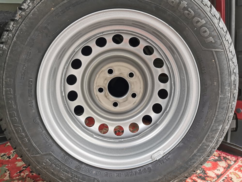

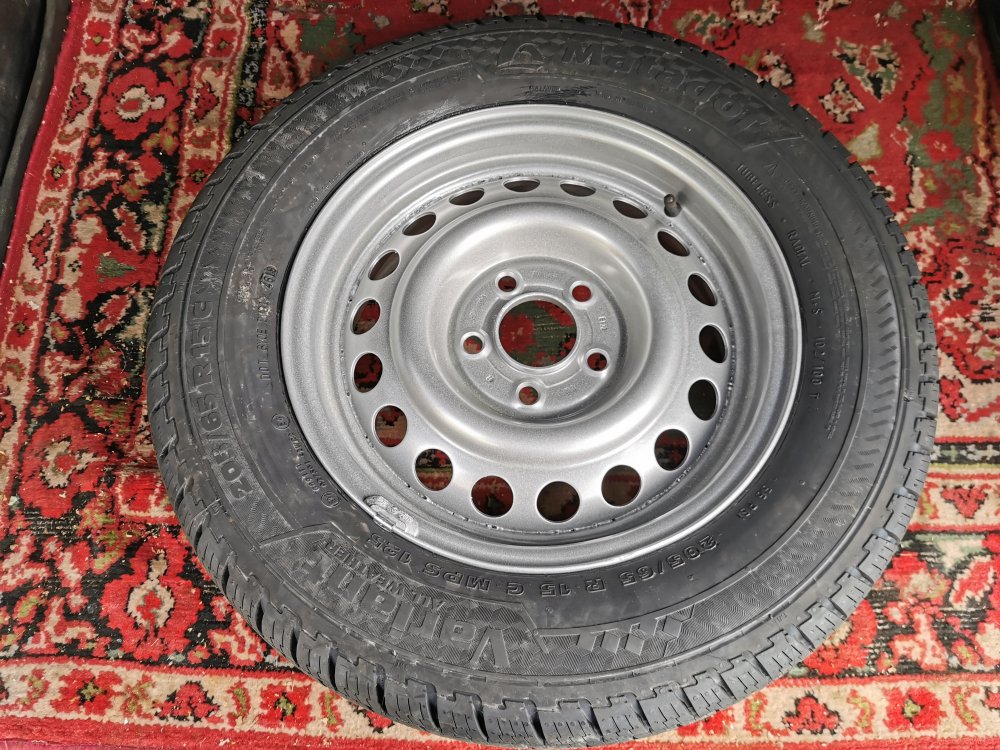

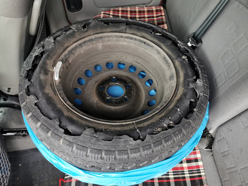

Stefan P 2.966 Semnalează Publicat 21 Iunie, 2020 Dupa o pana sanatoasa venind de la ultima iesire cu rulota, unde am stricat anvelopa si indoit janta, a venit momentul sa-i pun un set nou de anvelope matador 205/65/15C all season si totodata i-am vopsit si jantele in camp electrostatic. 2 Distribuie această postare Link către postare Distribuie pe alte siteuri
