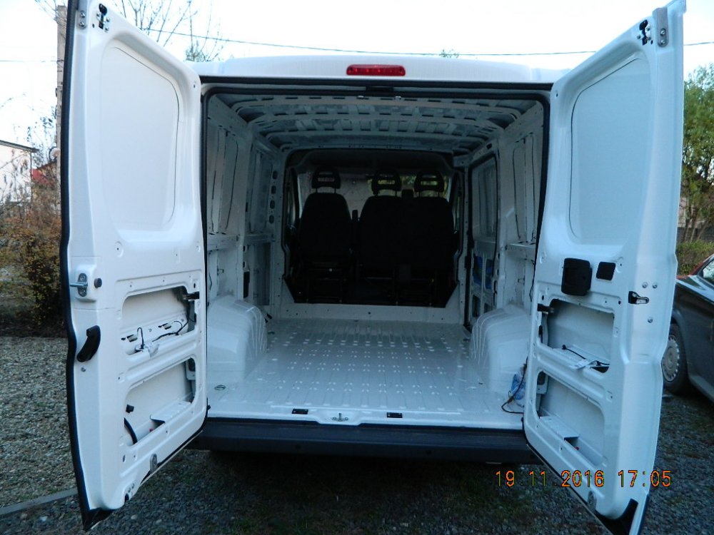

Prima actiune a fost sa dau jos peretele despartitor dintre cabina si spatiul de marfa si de asemenea sa demontez panourile de protectie din carton/plastic din spatiul de marfa.

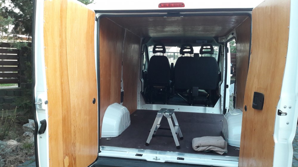

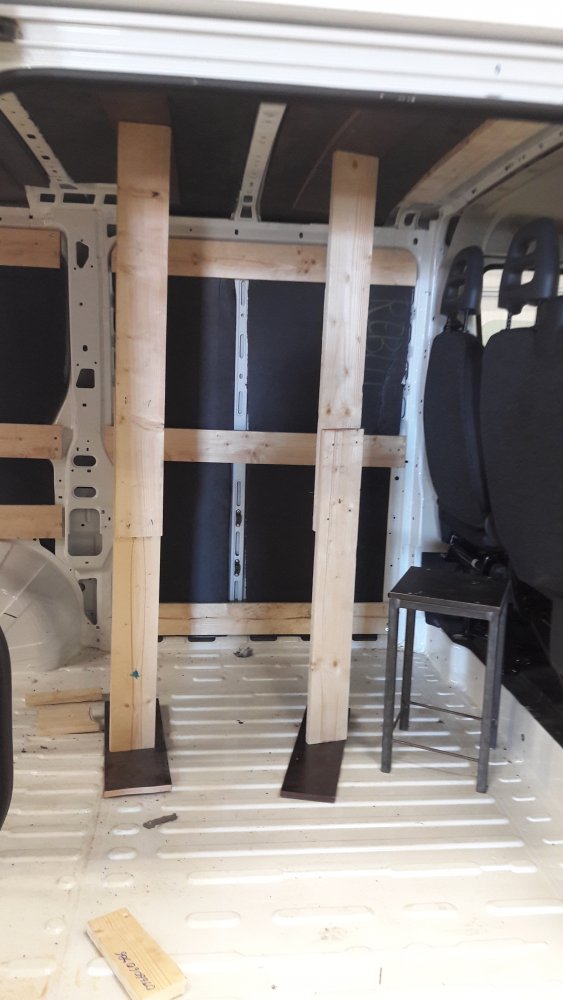

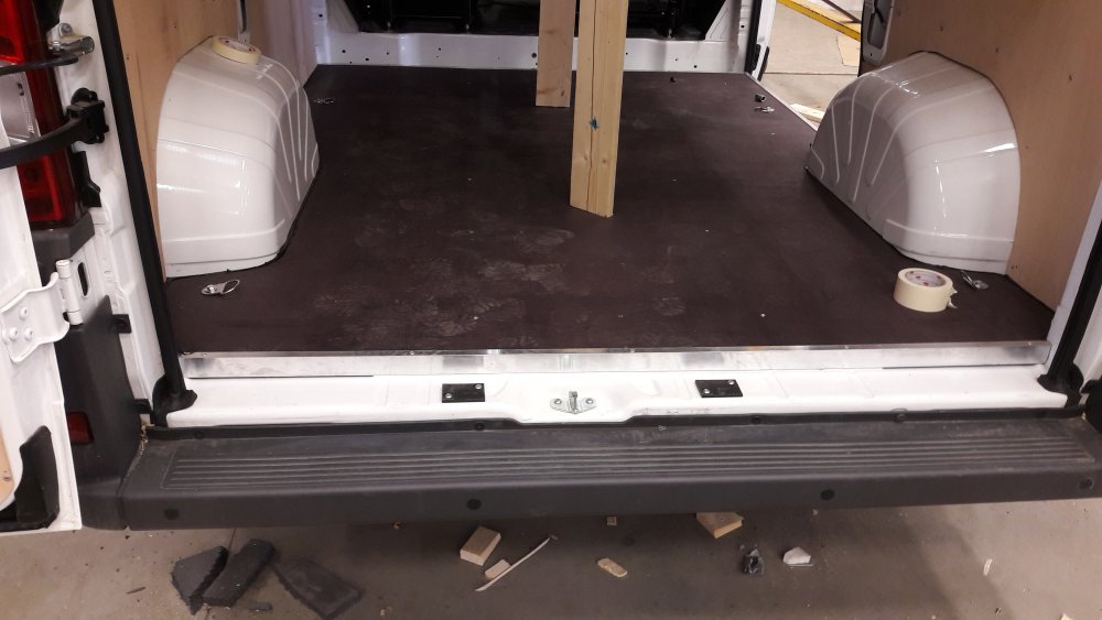

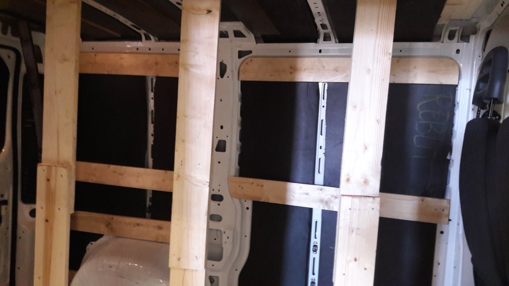

Apoi pasul 2 a fost sa incep sa izolez intreaga cabina cu placi izolante Cross Linked Polyethylene de 50cm cu densitate standard pentru pereti si tavan. Placile le-am lipit initial cu adeziv de montaj din comert MOMENT dar nu au tinut asa ca am fost nevoit sa recurg la SIKAFLEX 552. Pe podea am pus placi izolante cu densitate ridicata.  Apoi am fost la o firma de carosare din Dumbravita/Timisoara care mi-a montat podeaua din MOWIPAN fagotex 10mm, a pus scheletul de lemn pe care apoi a aplicat capitonajul cu placaj de 4mm. Intre schelet si capitonaj, unde a mai fost loc am umplut cu placi izolante subtiri din acelasi material, astfel incat sa nu ramana spatii libere.
Alexandru Pop
Am inchis canturile mowipanului cu cornier de aluminiu
Alexandru Pop
Si apoi m-am pus pe vopsit cu lac incolor de la savana....
Alexandru Pop
Doua straturi de lac si am inceput sa montez sinele de prindere pe perete si tavan.

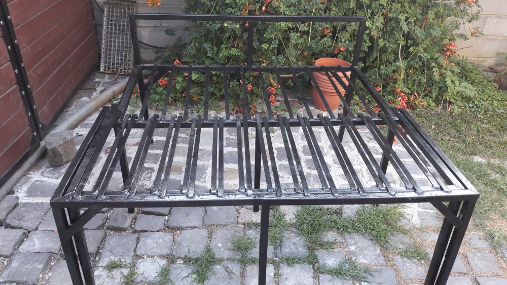

Patul este din metal, are 3 pozitii de deschidere - inchis cand este ca si o bancheta, apoi o pozitie intermediara si complet deschis. Este mai inalt pentru a putea depozita sub el.
Aici suntem la ora actuala - dar este work in progress...
