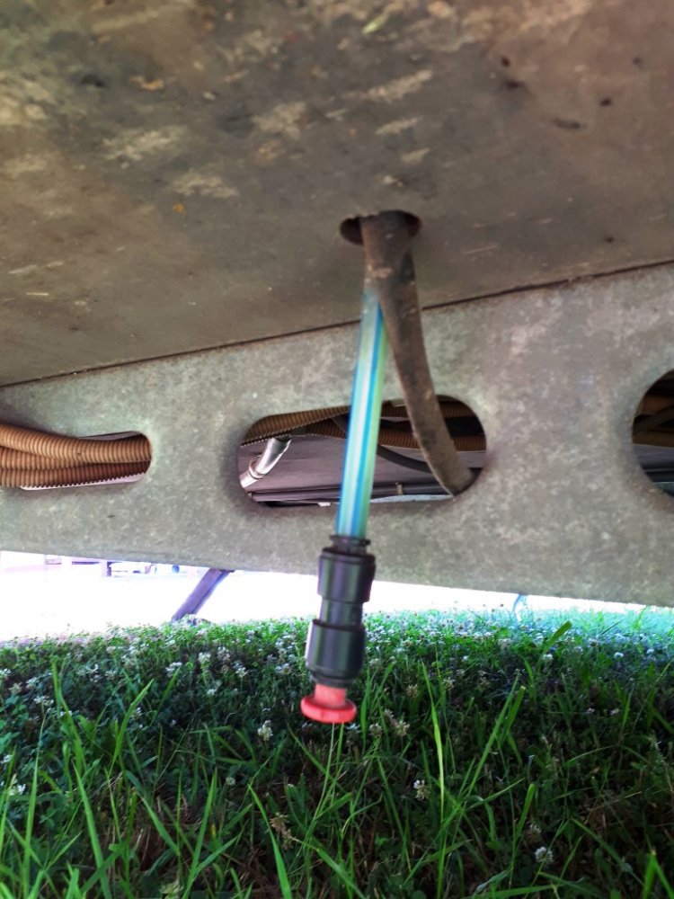

Buna seara, am citit pe forum ca  dopul rosu din figura alaturata se foloseste pentru a goli instalatia.
pina aci toate bune! Acum, cum se scoate dopu'?
am tras si sucit un pic de el si nu vrea....nu vreau sa trag/sucesc ca animalu' ca nu vreau sa-l rup...
aveti voi idei creative?  Sa trebuiasca sa deschid robinetii inainte sa incerc sa scot dopul?

Salut, tine cu o mână de partea neagra si cu cealaltă învârte mustiucul rosu.
Trebuie să iasă :salutare!:

Din ce vad este o cupla rapida, trage in sus de partea neagra de linga dop, daca a culisat , atunci poti trage dopul afara, e foarte simplu:OK:

Multumesc! Incerc cind ajung langa rulota!

Salut.. Dupa cate stiu acestea sunt niste supape de suprapresiune ... eu le-am anulat pentru ca erau coapte si pierdeam multa apa.. pana acum nu am nici o problema. Daca intr-adevar sunt doar pentru golirea instalatiei de apa, modifica si adapteaza un robinet , Asa am sa fac si eu.
