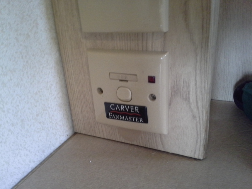

A 2-a nelamurire:

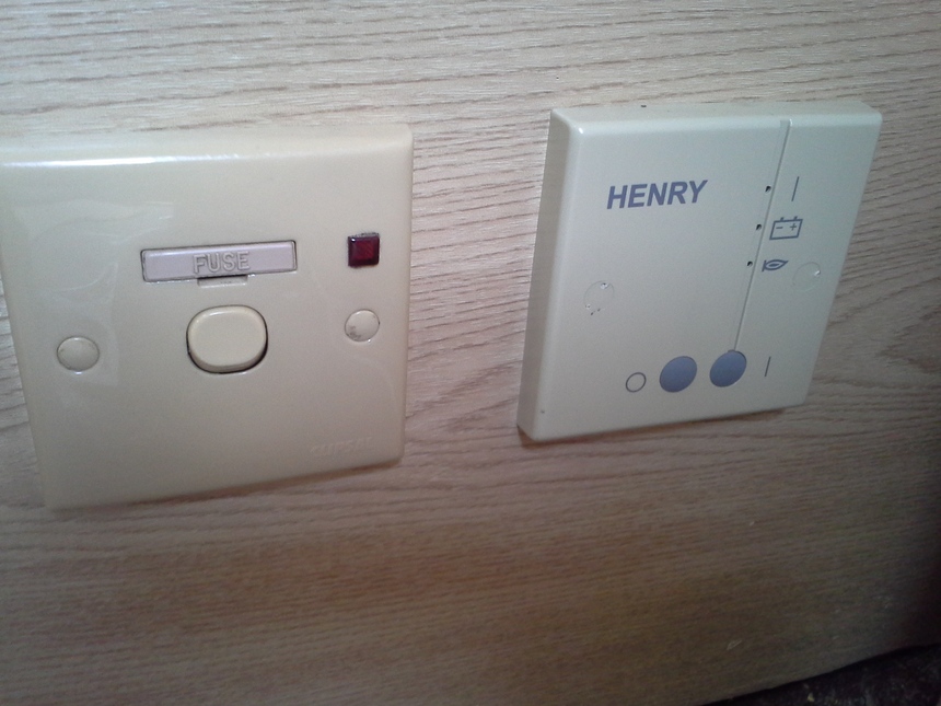

cum se foloseste fiecare comanda din foto de mai jos (2 foto incalzire si ultima foto boiler)?
Sorin S

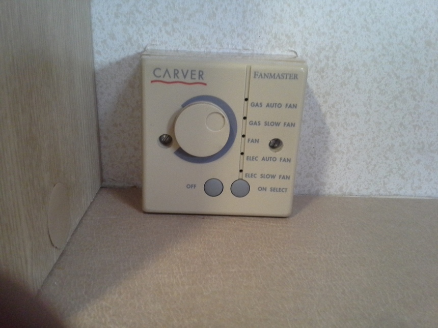

In prima poza ai comanda la vent  , pornit /oprit
A doua este comanda vantilatie pe gaz sau electrica , automat sau manual.
Tu ai si inclazire electrica daca nu vrei sa folosesti soba pe gaz si acolo ai comenzile ventului anume;
Gaz auto fan - merge ventul pe automat
Gaz slow fan - merge ventul incet
Fan - doar ventilatie prin reglare manuala din rotita.
Electric auto fan - vent cu incalzirea electrica pe automat
Electric slow fan - vent cu incalzire electrica incet.
In a treia poza nu stiu exact dar cred ca este boiler , pe gaz sau baterie cred.
Sau mai poate fi de la frigider daca este model nou are comanda automata , baterie , 220 v si gaz

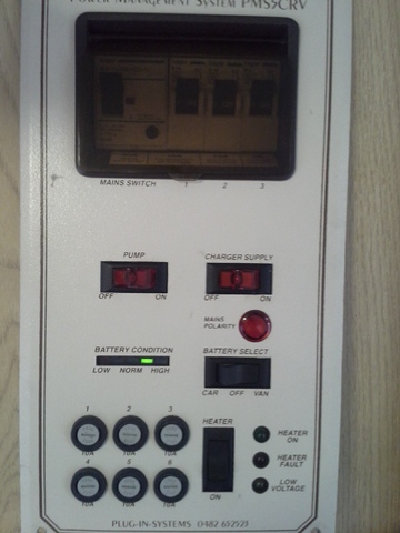

In tabloul de sus ai asa;
Sigurante
Pornire pompe
Incarcare auxiliara charger
Selector baterie  , masina - inchis - rulota
De la 1pana la 6 sigurante pe 12 v ,
Comanda pornire boiler cu indicatoarele aferente .
Ca asa am inteles eu ce ai tu acolo , ideea este ca ar trebui sa mearga tot , verifica sigurantele si la 220v si la 12 v .

Sorin, multumesc. Mai vin cu  niste nelamuriri mai concret:
1. Selector baterie  , masina - inchis - rulota   -    ce ar trebui sa faca? Care aparate functioneaza pe "masina"? Pe "rulota" functioneaza tot ce este pe 12 v? Pe "inchis" functioneaza ceva?
2. 220v este afectat de butoanele de pe panou?
3. Tot ce ti e de incalzire functioneaza doar daca "heater" este pe ON?
4. si boilerul de apa se incadreaza la pc. 3?
5. "pump" se refera la pompa de apa?
6. bateria se incarca de la 220 doar daca "charger"  este le ON?
7. in ce conditii se incarca bateria de la priza auto?
cam astea imi vin in minte acum....
Intreb pentru ca am senzatia ca, in urma modificarilor la instalaria electrica, nu mai functioneaza totul cum trebuie si vreau sa testez cap-coada...

Selector - cand este pe masina merg toate la bateria masinii , bine daca mai sant firele legate corect.
Cand este pe rulota merg toate pe batwria rulotei.
Pe inchis nu fuctioneaza nicio baterie doar prin transformator.
Cand bagi la priza daca nu cuplezi butonul de pompa , boiler si incalzire nu functioneaza nimic.
Daca pornesti soba pe gaz aceasta mwrge fara vent , daca pornesti ventul atunci ventileaza prin toata rulota .
Incalzirea electrica merge doar la 220v.
Bateria se incarca de la auto cand butonul este pe pozitia car si tot odata vei avea si tensiune in rulota de la masina.
Daca ai ceva modificat prin instalatia rulotei sigur nu va merge ca la carte .
Incearca sa le iei prin eliminare , bagi la priza incepi cu luminile , boilerul , incalzirea electrica , frigider .
Decuplezi din priza si incepi cu tot ce inseamna pe baterie , lumini , frigider si boiler daca este cazul.
Noteaza pe hartie operatiunile care le faci si usor usor vei afla cum functioneaza toate  , daca nu sant acolo nu pot evalua ce probleme ai sa  / si cum functioneaza fiecare..
Bafta

Henri este boiler electric/gaz. Se vinde in UK, varianta mai ieftina fata de Carver. Atentie, nu se potrivesc piesele intre ele.

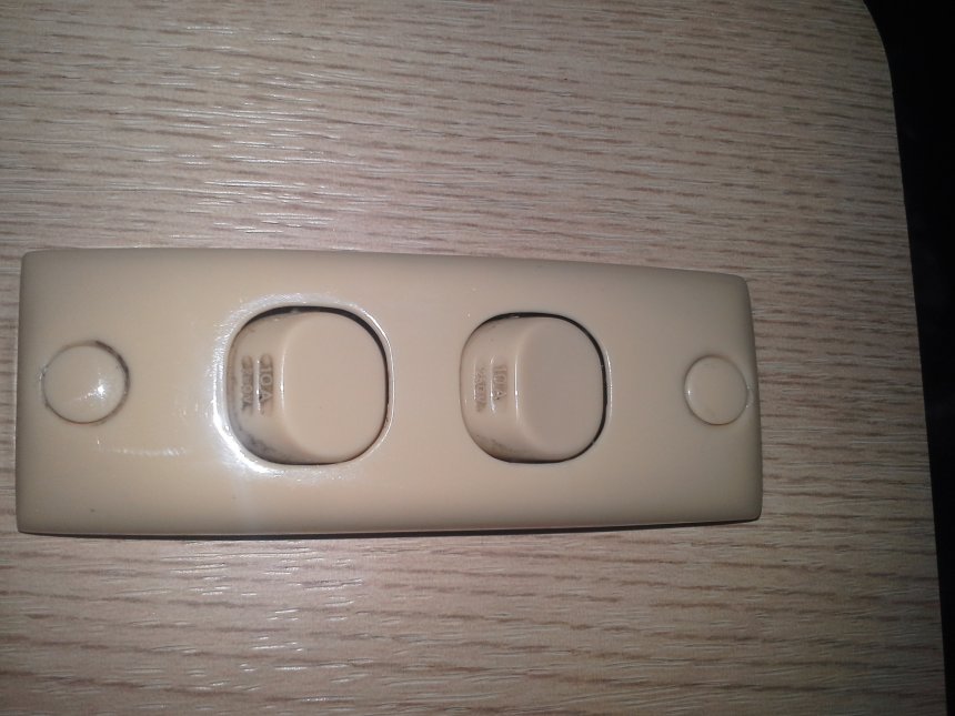

Inca o intrebare: pe mobila suspendata, la intrare, stanga - sus sunt 2 intrerupatoare: unul pentru lumina ambientala de deasupra usii, din exteriorul rulotei, celalalt pentru CE POATE FI? Nu am observat sa faca ceva, dar are file legate (pp. ce 12 v)

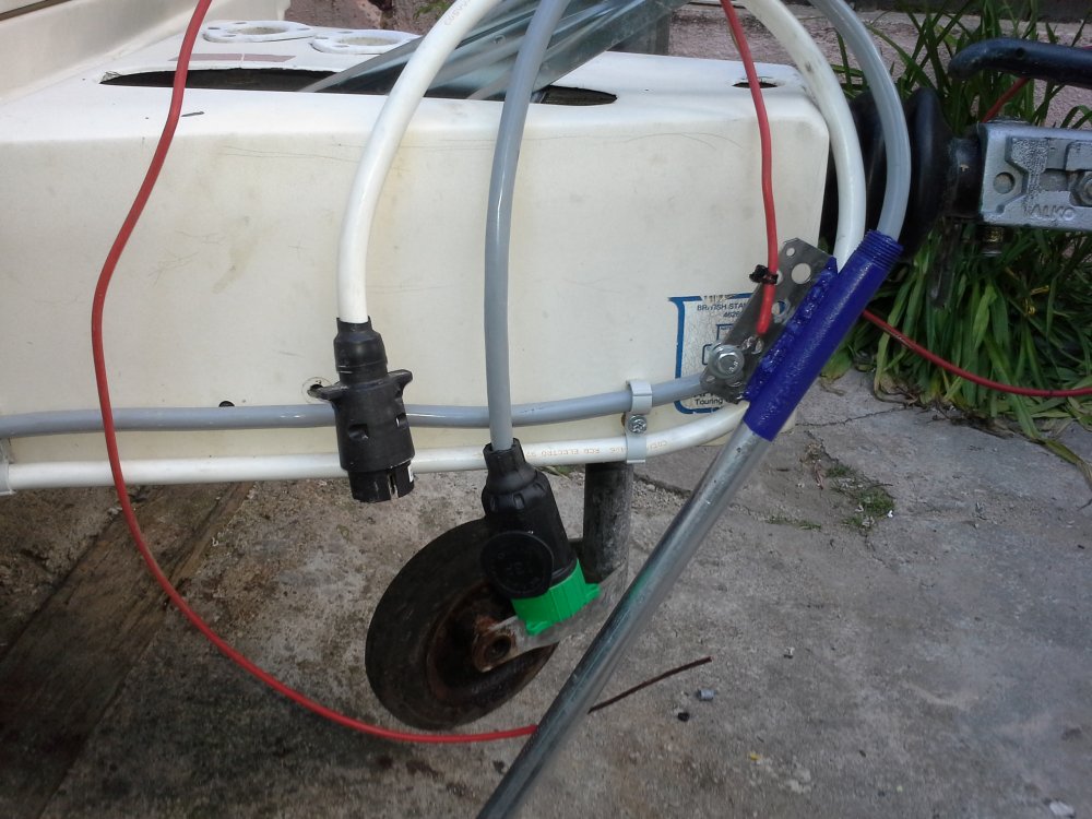

Am finalizat instalatia. Un cablu pentru lampile exterioare, cu conector 13 pini si un cablu (4 x6 mmp) pentru alimentare frigider si incarcare acumulator, cu un conector de 7 pini. Plus o priza exterioara, pe circuit separat cu diferentiala separata. Plus nu minitarus separat pentru impamantare.
