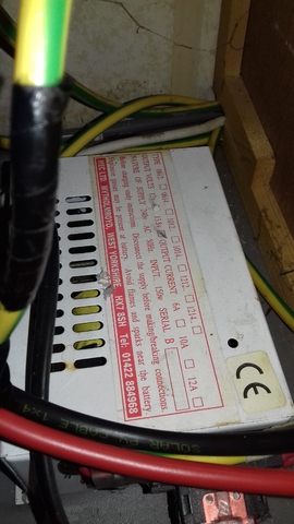

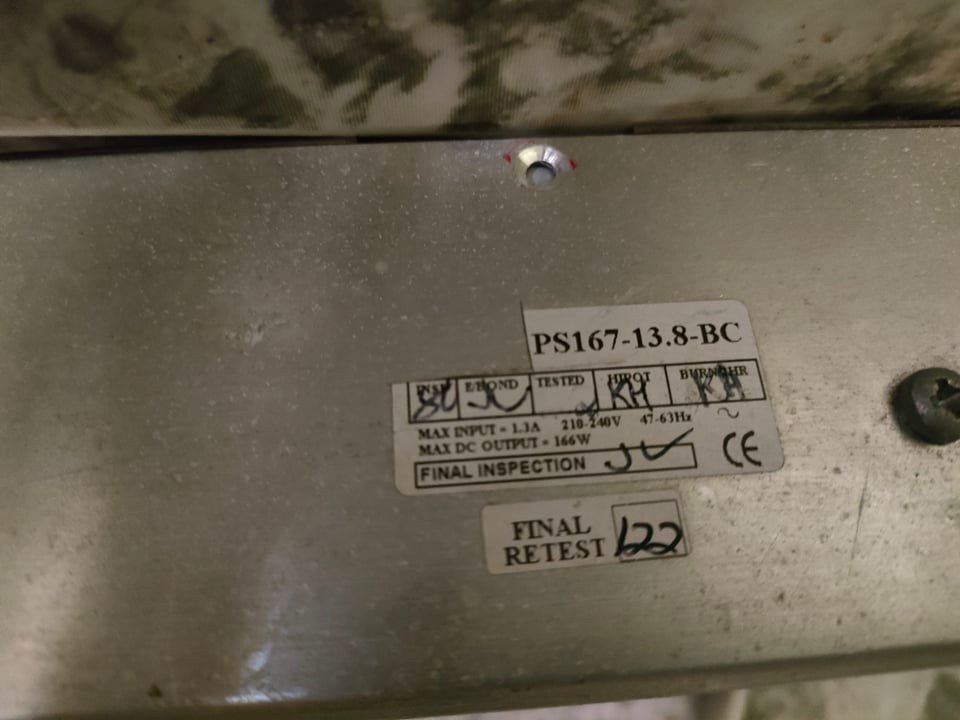

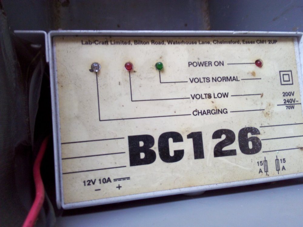

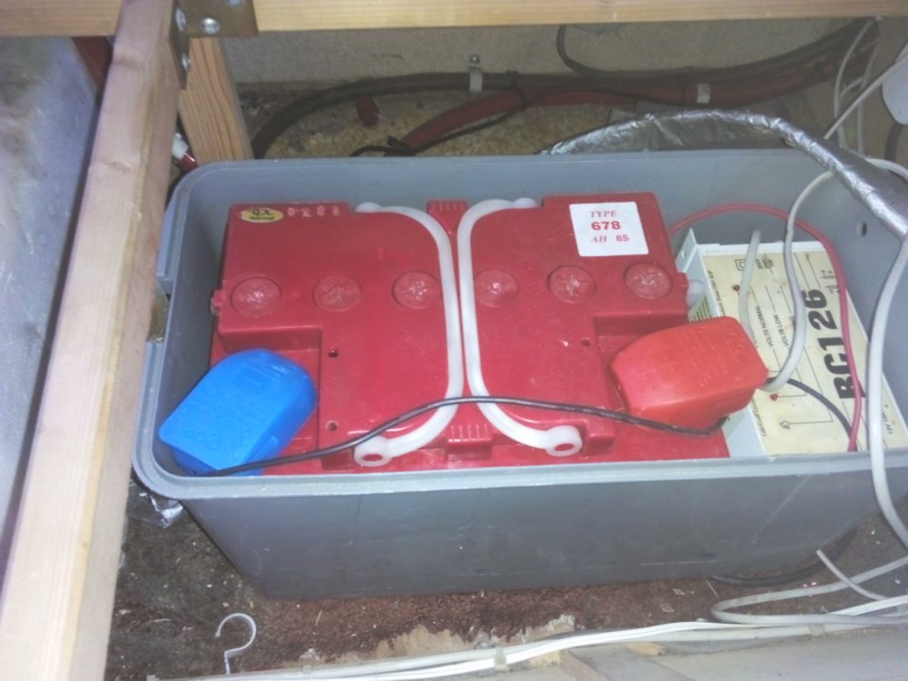

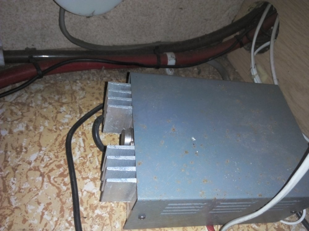

Stimați colegi, mă puteți ajuta și pe mine cu câteva lămuriri, sfaturi, explicații, răspunsuri, idei? Vă rog frumos.
Pe rulotă am o baterie auto, românească, normală, pe acid, Cyclon de 100 Ah.
1. Care credeți că ar putea fi cauzele ce pot duce la arderea redresorului original al rulotei?
La mine s-a ars. Cum este posibil așa ceva?
Cu ce să-l înlocuiesc?
Băiatul de la reparații electronice mi-a zis ieri că nu merită reparat, ar fi foarte scump. Primele șase fotografii sunt cu redresorul original al rulotei.

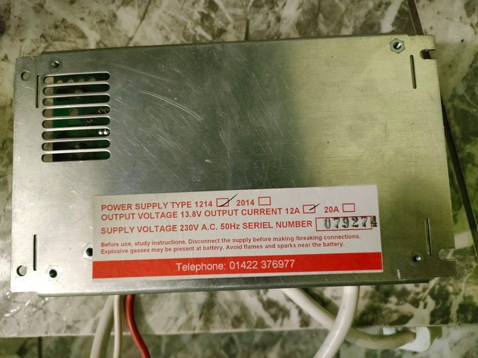

2. Mai am un redresor de cutie model mai vechi, pentru acumulator, de la fosta rulotă. Oare să îl montez și să îl folosesc pe acela?
Oare pot încărca cu acel redresor mai vechi o baterie de 100 Ah?

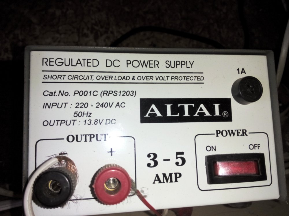

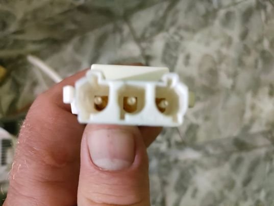

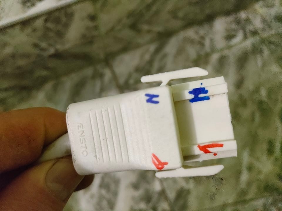

3. Și mai am un fel de transformator de la 220 la 12 V, tot de la vechea rulotă. Era folosit pentru amplificatorul de la antena rulotei.
Atașez și cu el niște poze. Să îl folosesc pe acesta?
PS. Am și un redresor de la Lidl, de vreo 60 de lei, dar cred că nu are rost să îmi spuneți că îl pot folosi pe acesta. El are mai multe variante care pot fi setate: 6 V (parcă) baterie de motocicletă, 12 V - normal și 12 V - pentru iarnă (are un fel de indicator cu steluță - bagă ceva mai mult curent). Un astfel de redresor nu poate fi montat ca să încarce permanent bateria rulotei pentru că eu nu vreau să stau de fiecare dată când ajung la o sursă de curent ca să fac setările necesare.
Aștept cu interes răspunsurile voastre!
Costin Lipan
Motivele pentru care s-a ars redresorul vechi, pot fi multe.
Poti folosi incarcatorul de la vechea rulota, dar vad ca are putere mai mica fata de cel vechi,  ceea ce inseamna ca bateriei ii va trebui mai mult timp de incarcare.
Alimentatorul de la Lidl nu stie sa pastreze setarile daca nu este deconectat de la baterie?
In alta ordine de idei,  cand esti conectat la 230v, circuitul de 12v il alimentezi din baterie sau din alimentator?

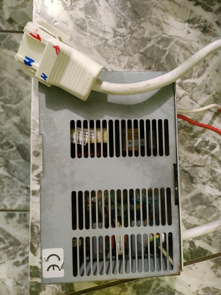

      Cumpăr redresor rulotă. Cel vechi (originalul) s-a ars. Nu înțeleg de ce.
      Modelul de mai jos. Doresc să fie cu putere mai mare de încărcare, pentru că am pus baterie de 100 Ah. Bateria originală era de 80 Ah.
      Atașez poze:
