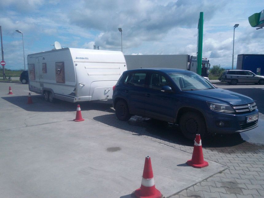

Am gasit si discutat pana acum cu 2 proprietari, unul are un Dethleffs Beduin din 2003, MMA 1700 iar celalalt un Tabbert DaVinci din 2006 cu MMA 2000kg. Cel cu Tabbert-ul sustine ca a adus-o din Franta pe roti trasa de un Pasat 2.0 TDI  :nedecis: (greutatea proprie a Tabbert-ului este 1480kg).
19 minute în urmă, Alin Opran a scris:
Din Olanda am adus si eu o rulota cu MMA 1200, posibil in momentul tractarii sa fi avut undeva la 1000-1050kg, tot cu un Passat 4x4, 2.0 140 cai, 350Nm, masina care stie sa traga 1800 kg cu franare. Nici n-am simtit rulota in spate, dar ma indoiesc de faptul ca la 1500 nu ar face figuri, sa nu mai vorbim de 1700.
Personal inclin sa-i dau dreptate lui @Traian M referitor la masina tragatoare.
Multumesc de opinie @George B.
Rulota care am vandut-o a avut MMA 1500 dar eu cred ca o depaseam cu ce o incarcam: 2 biciclete, 2 butelii, bazin apa 70 litri, etc. Deci nu de 1500kg imi este mie teama ci mai degraba undeva spre 1800-200. Tiguanul mergea f.bine cu acea greutate in spate :OK:

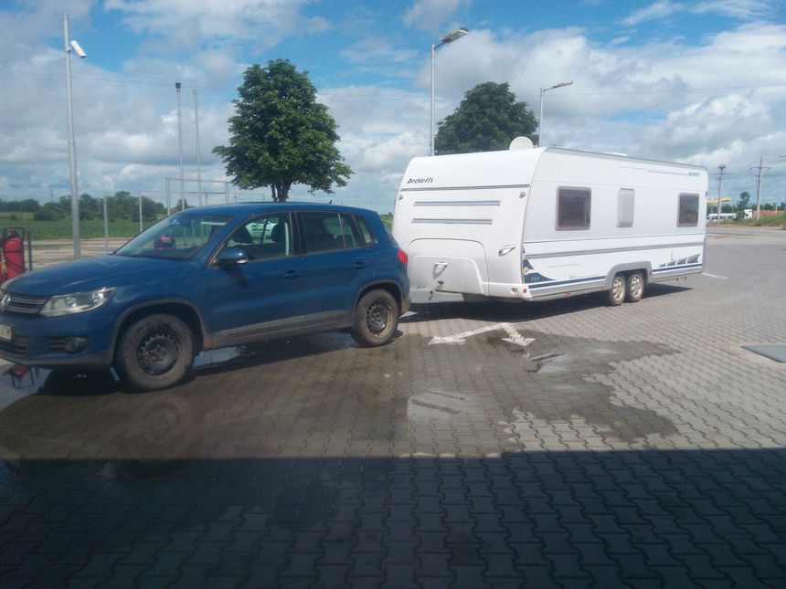

La ora asta, colegul @Alin Opran e pe la Craiova, in drum spre Letca Noua cu noua lui achizitie....:cu-rulota:   :OK:
A luat-o, maine seara o botezam....:58d6c6281fac7_faccinste:
  • Upvote 4
Sorin S
Hai sa fie intr-un ceas bun , abia astept sa o vad ..
Hai bre ca-i frumosa!
Si nu pare asa mare.
Sa o stapanesti sanatos @Alin Opran
