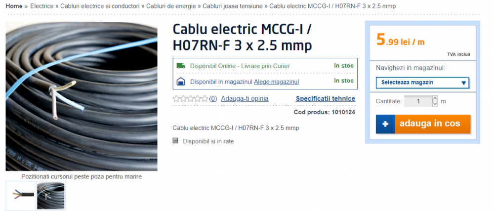

La H07 ma gandeam si eu. Am gasit cu 5.99 lei/ml la Dededeman.
Multumesc pentru reply!
Cu stima,
IC.
