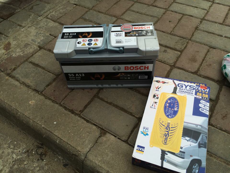

Cu asta voi utila rulota. Ce spune-ti?
Baterie AGM 95A, e buna. Depinde ce vrei sa faci cu ea.
Gogonea Razvan
Bateria este pentru rulota, vreau sa imi tina TV , benzi cu leduri, si pompa de apa. Acum fac proba.... Functioneaza televizorul, si o banda cu leduri de 10w, de 3 ore. Am masurat bateria si imi arata 12, 2-12, 3V . Eu cred ca este super ok. Si incarcatorul din poza de mai sus...

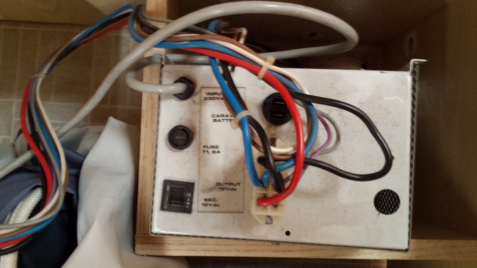

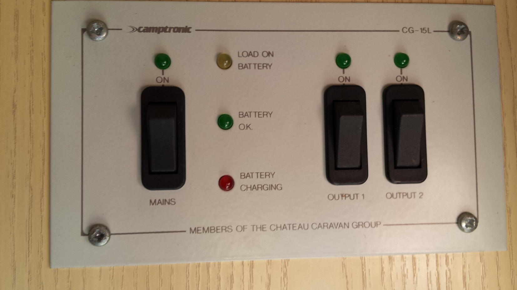

Am o intrebare la dumneavostra cu privire la folosirea unei baterii pe rulota. As vrea sa achizitionez o baterie pentru rulotica mea si nu stiu daca se preteaza la asa ceva.Mentionez ca utilizarea bateriei va fi doar pentru iluminat cateva ore pe seara, maxim 2-3 zile  si pentru pompa de apa.Va atasez cateva poze cu ce este dotata rulota ca si panou electric si redresor(daca acela o fi redresor :) ).
As vrea sa stiu daca pot sa conectez o baterie la cele doua borne (caravan battery) si daca o sa tina cele 2-3 zile cat vreau sa o folosesc.Apoi vin acasa si o s-o incarc la redresorul masinii sau conectez rulota la retea si o incarc de la redresorul ei(din nou, daca acela este redresor).
Si inca o intrebare: as putea sa pun o baterie normala de masina, avand in vedere ca nu o sa o folosesc foarte frecvent ?
  Va multumesc pentru ajutor.
Barac Catalin
Buna, Cristi21us, asa am si eu panoul si redresorul la fel ca si tine, probabil ai Chateu Cantara, vezi ca in prelungirea mufei cu fire sunt doi suporti (tata), primul este nul, al doilea este plus 12v(asa este la rulota mea), poti fara grija sa-ti pui o baterie de masina.Firele se duc direct la baterie, ar mai trebui sa ai si un stecher care pleaca din redresor (alimentarea 220-230v).Daca mai ai probleme iti stau la dispozitie cu intrebari. xll

BUna ziua si va multumesc pentru sfaturi.
Redresorul are un stecher pentru instalatia de 220.Rulota este Home car rally 425.Ca si capacitate a bateriei, ce m-ati sfatui sa pun?ca sa tina 2-3 zile in conditii de utilizare medie de 2-3 ore pe noapte +pompa apa?
  Va multumesc
Barac Catalin
Cristi21us, cred ca pentru ce vrei tu ar fi de ajuns una de 45-55 Ah(incarcata).
Vezi ca erau discutii referitoare la calculul consumatorilor; da o cautare pe forum.
