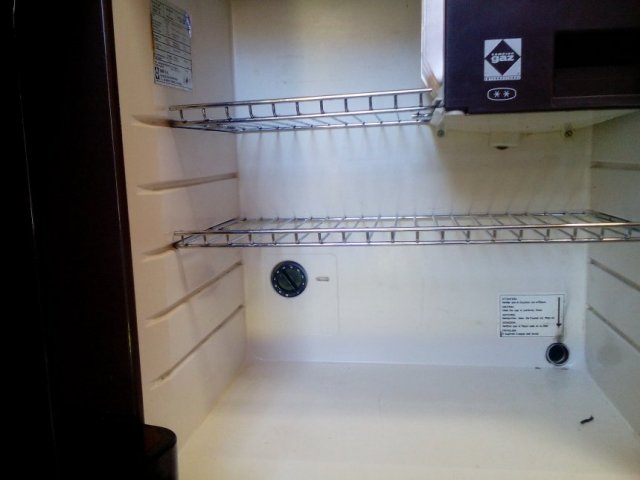

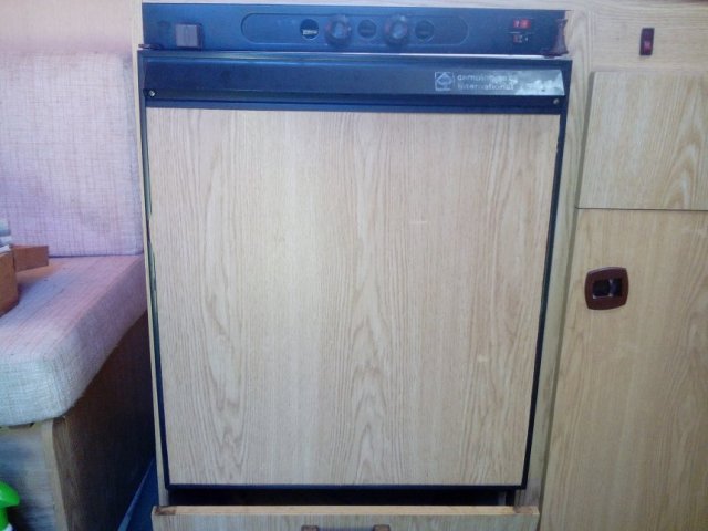

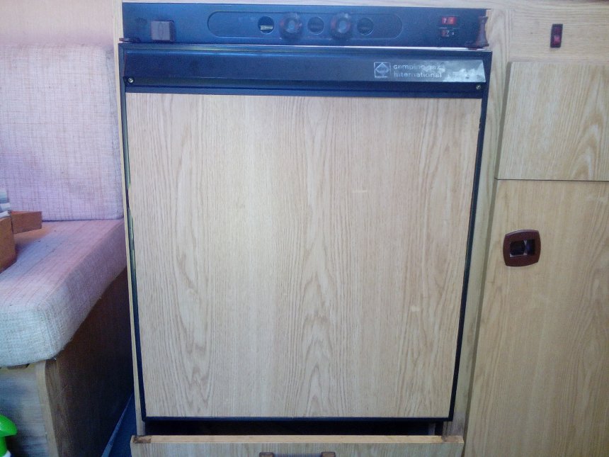

Buna ziua! Am o rugaminte la dumneavoastra referitor la faptul ca flacara de la frigider se opreste la perioade diferite de timp. Am schimbat si gazul dar acelasi lucru se intampla. Deasemenea precizez ca fiind nu prea initiat in ceea ce privesc rulotele, cand am cumparat-o nu prea am verificat in amanunt totul si acum realizez ca nici nu stiu cum se porneste frigiderul normal. Acesta are un singur buton rotund in interior numerotat de la 0 la 10 iar in exterior acel buton cu simbolul flacara, bineinteles si comutatorul oprit/pornit din partea dreapta exterior de pe conducta de gaz. La pornire vazand ca daca apas butonul cu flacara nu se aprinde arzatorul, am incercat si tinand apasat butonul cu simbolul flacara, introduc o bricheta cu tija pe orificiul de control al flacarii si se aprinde, merge cateodata si 1-2 ore dupa care se opreste. Va rog mult ajutati-ma, vine vara si eu nu am frigider functional.cum se porneste normal acest tip de frigider si de ce se opreste flacara? Nu am incercat pe 220 v si nici la 12 v, eu doresc sa poata functiona pe gaz.Va multumesc mult! Frigiderul este marca Camping gaz international Sibir S.A.

Pozele colegului @ciprian.vas. Pe mine ma depaseste problema ..:default_109:. Poate-l ajuta cineva care are acest tip de frigider!

Nu cunosc modelul si nu am mai vazut un astfel de model. Am cautat si pe internet dar nu gasesc. Insa nimic nu este de nereparat. De stins cred ca se stinge din cauza termocuplei. Incearca sa ajungi la arzator, in spatele frigiderului si sa cureti atat arzatorul cat si electrozii situati deasupra arzatorului. Probabil sunt afumati, innegriti. Pentru pornirea normala ar trebuii sa ai un buton piezoelectric si inclin sa cred ca este cel patrat din stanga, iar pe orificiul de control al flacarii ar fi trebuit sa fie un gemulet.
