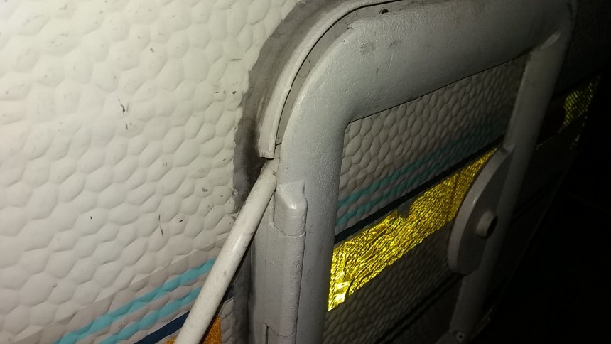

De circa 4 ani si ceva  am montat panoul pe rulota si incastrat aceasta usa de vizitare si nu sunt probleme!

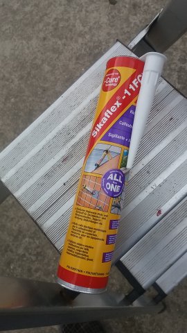

Sika 11FC este bun la etansare si lipire?
Vreau sa etansez trapa, pe la geamuri, usa, usi de vizitare...
Sika 11FC este un adeziv pentru  fixare permanenta( nu stiu daca are protectie la UV).Daca aveti nevoie ulterior sa schimbati ceva la trapa sau usi de vizitare...va fi destul de greu.

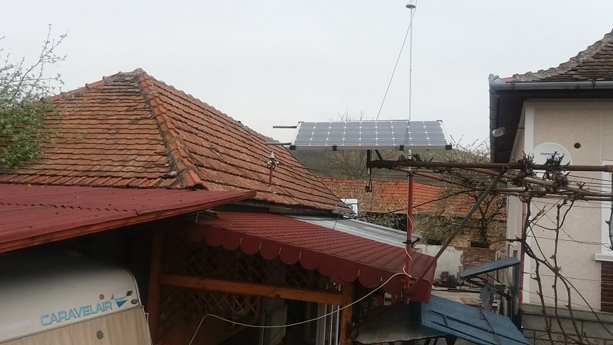

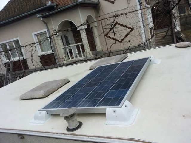

Salut Eugen. Vad ca ai instalat panoul solar cu cleme de plastic. De unde au fost te rog achizitionate? Totodata, ce putere are panoul? E ok pt o baterie de 85 deep charge? Ms frumos pt raspuns.
Salut Flo

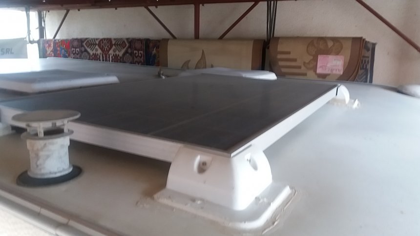

Panoul meu de pe rulota este de 100  w policristalin, dar mai am unul monocristalin tot de 100 w, ce-l folosesc cand rulota este la umbră si nu numai! Se vede cablul in poza cu usa de vizitare.
In perioada cand nu ies cu rulota, panoul mobil este folosit/fixat undeva prin vie langa rulota, încarcă bateia încontinuu fiindcă am câteva becuri cu led de putere mica ce se aprind seara prin intemeediul unei "celule fotoelectrice"!
Coltarele sunt cumpărate de la o firma din Brasov, 130 de lei setul!
Pentru bateria de 85 w este suficient in panou de 100 e, care in soare ar trebui sa încarce ceva mai bine de 5 A, asta depinzand si de orientarea catre soare, de unghiul de înclinație...

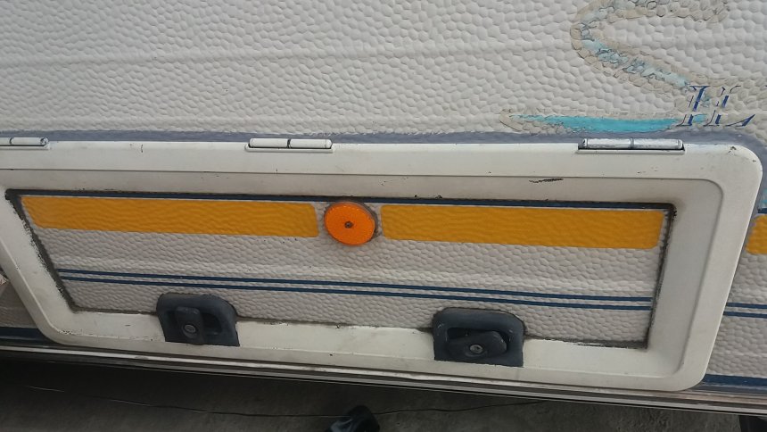

Apropo, am pus 2 poze facute acum, pentru a vedea cum sta Sika-flexul 252, dupa cativa ani de la întrebuințare!
Dar si la Dedeman este ceva, eu am folosit si din asta si este la fel de bun! Vezi poza!

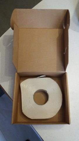

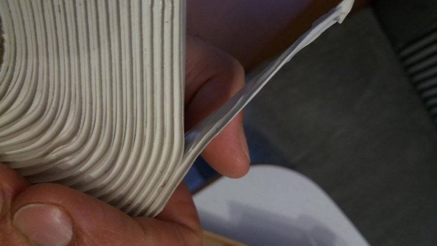

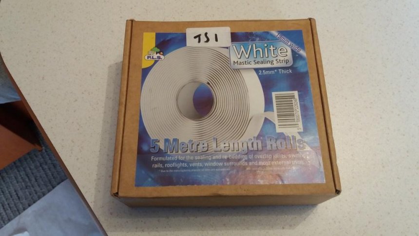

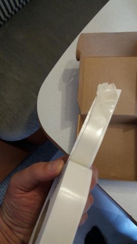

Nu-i de la Sika.
Iti trimit poza cu ambalajul.
Aceasta este banda speciala pentru "remasticare" @Bogdan B

Banda asta nu o gasesesti pe piata:)
Am cumparat produsul din Londra.
