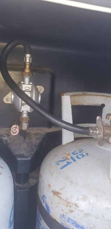

poate cineva sa ma ajute cu un furtun de la regulator la butelie contracost dar care sa mearga la butelia romaneasca.

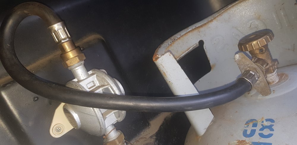

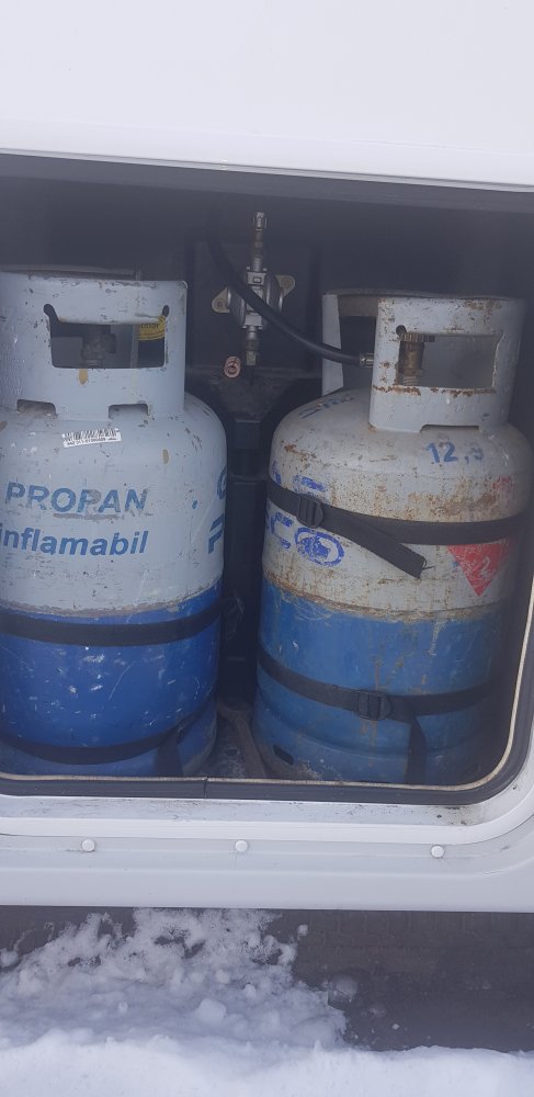

Dl stie tot(Dumitru)aveti mai jos foto cum vine furtunul, inseamna ca la Constanta vine regulatorul pe butelie la Oltenia vine cum la pus fabricantul.
în urmă cu 3 ore, MARIAN JIANU a scris:
Nu te supara @MARIAN JIANU, n-o mai fi vazut omu asa ceva, el poate le pune pe direct si le leaga cu sarma :laughing:

 Pentru cine nu stie la butelia romaneasca regulatorul se monteaza pe butelie cand a spus butelie romaneasca cred se refera la ce normala de aragaz. Domnul Marian a cerut furtun pentru butelie romaneasca daca punea poza stiam despre ce este vorba. La informatiile date de el a primit raspuns adecvat
