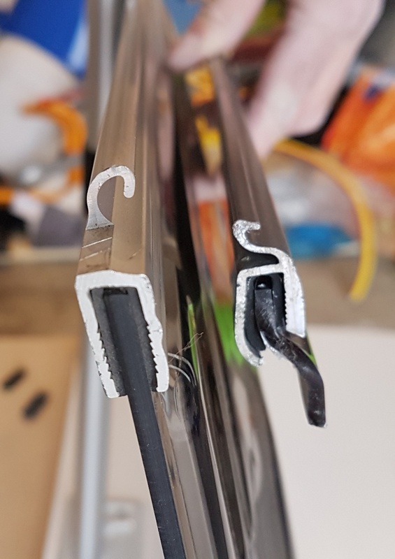

Azi m-am apucat sa montez geamul de la bucatarie
Dimensiunea e buna, dar balamaua e un pic diferita si nu permite geamului sa se lase in jos. In poza din stanga e cel nou, cea din dreapta e de la cel spart.
Acum eu vad doua solutii: fie gasesc o sina sa se potriveasca cu geamul si s-o pun pe rulota in locul celei existente, fie dau balamaua jos de pe geam ca vad ca e prinsa cu presiune pe un cauciuc.
Insa, daca bag surubelnita, la cel vechi se cam crapa geamul.  Stiti vreo metoda de cascat balamaua, s-o dau jos de pe geam? Alte idei?
Dupa cum arata in poza, eu zic ca balamaua geamului vechi (dreapta) e diferita fata de cea a geamului nou, acolo unde prinde garnitura...are acea margine din stanga putin indoita, pe cand cea a geamului nou, este dreapta...:)
De aceea, cred ca singura solutie ar fi sa schimbi sina, nu balamaua...nay

Salutare Traian nu poți sa pui șina veche pe geamul nou , se dă jos relativ ușor,  noi la ușile automate facem frecvent asta.Dacă e bună șina veche cu un feon și apă cu săpun lichid ai rezolvat ! Dacă te hotărești zi și dau informații amanunțite la tel!
Traian M
Eu am incercat s-o dau jos de pe geamul vechi si e presata bine, lam spart in cateva locuri, bine era spart deja si nu ma deranjat, dar nu vreau sa incerc pe cel nou. Daca te uiti in poza sina de aluminiu are niste rizuri la interior ca sa nu alunece cauciucul si e presata pe el cu o presa din fabrica.

Sa ai grija ca sinele nu prea sunt identice!
Traian M
Pai aia e si ideea ca nu sunt identice si nu pot sa l montez pe rulota pe cel nou, ca nu cade pe sina de pe rulota si de aia fie dau jos sina de pe ambele geamuri si o pun pe cea veche pe geamul nou, fie caut o sina pt rulota care sa se potriveasca geamul nou.

@Traian M dar nu este identica nici partea care vine pe geam, una este mai lunga si dreapta iar cealalta este mai scurta si curbata.
Asta ziceam si eu mai sus...doar inlocuirea sinei de pe rulota pare a fi solutia ;)

Ai grija ca nu merge scoasa balamaua fara sa spargi geamul. Este bagata presat si rizurile isi fac treaba, fixand geamul foarte bine. Schimba sina, gasesti noua la Exis.
Traian se scoste ușor incălzești cu feonul  aluminiu și pui u pic de apă cu săpun .toate garniturile sunt tip coadă de rândunică , se pune la loc după care între două lemne de brad se strânge sina un pic !

Ma refeream la sina de pe rulota, nu la cele de pe geam...

Sina nu trebuie trasa pur si simplu in sus, trebuie trasa intr-o parte si atunci iese mai usor. Tot asa o si bagi la loc pe cealalta.
