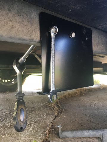

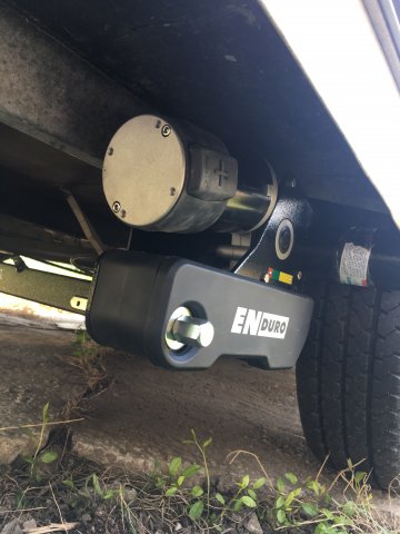

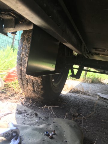

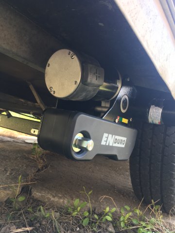

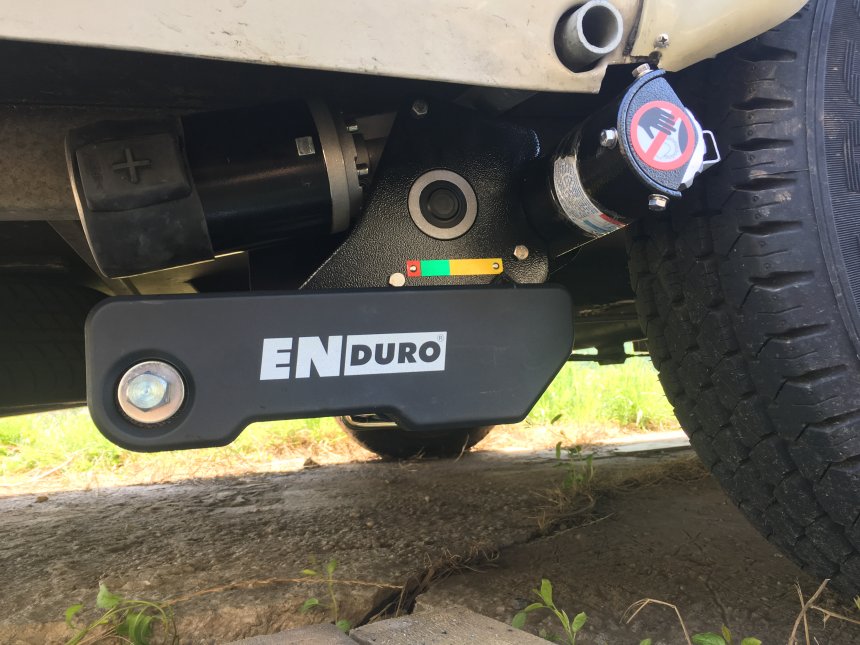

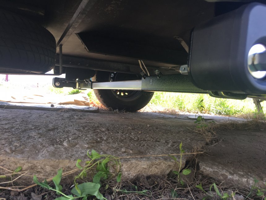

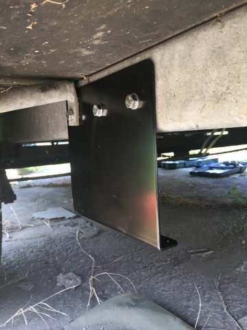

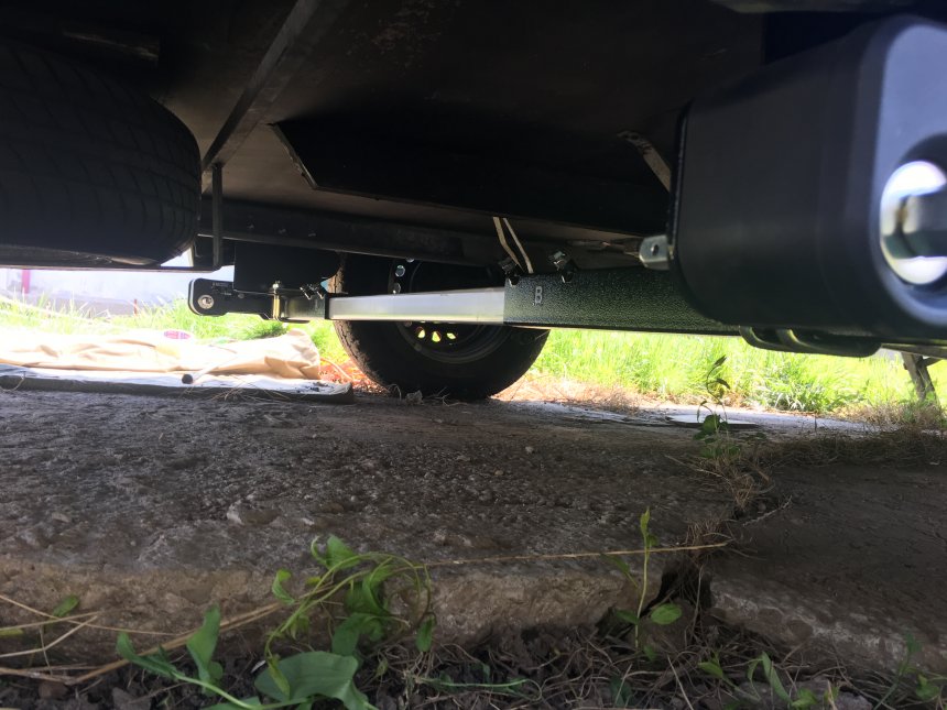

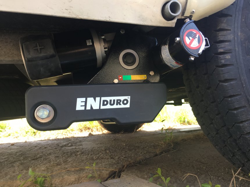

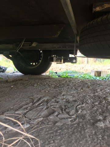

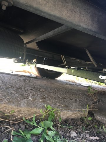

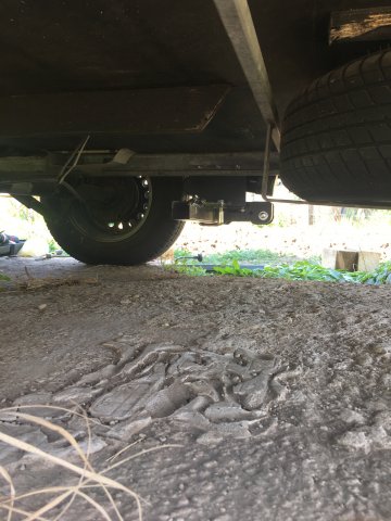

Buna dimineata. Asa cum am promis revin cu stiri de la montarea moverului. Am terminat aseara tarziu, in jur de 20. Am reusit sa fac cateva poze si un filmulet cu mersul in gol. IMG_4015.JPG.ed61a05d263458c7ebf3a57e66de4ad8.JPGIMG_4016.JPG.7b5bf6253ccf9911a6183956280e29e1.JPGIMG_4017.JPG.9d7c7cc7aed6c5f8701e43e19bb74c02.JPGIMG_4018.JPG.3169f8b54463d49c3bb3059b052fc450.JPGIMG_4019.JPG.0a462416e2ee93d966618c8e189edb71.JPGIMG_4021.JPG.c1434c182d1696c8adb119830d40dc09.JPGIMG_4022.JPG.102e1b8ad373b5f43319a0dd94ad2790.JPGIMG_4023.JPG.4221b591c058456a3072312297814347.JPGIMG_4024.JPG.e5cc3e121f857d43d7b7bba3aad354ec.JPGIMG_4025.JPG.7bbaaf64e326fc83809d9e2e37b54f42.JPGIMG_4026.JPG.508ab6c3f1746505447b2817fe4f1528.JPGIMG_4027.JPG.d665d363e6327ec7de19dc45c30fe556.JPGIMG_4028.JPG.30acf99ea3655ef1a0fe215baf1835b7.JPGIMG_4029.JPG.8ad21f37b80f9d2ae189a77097e72e9e.JPGIMG_4030.JPG.393b0da08f551db3b5efa86cca748d7c.JPGIMG_4031.JPG.a3c6a3e3d4dc2a71cb92cc8fb4efd69f.JPGIMG_4032.MOV

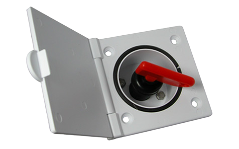

Scuze pentru interventie, dar pentru comoditate, nu era mai bine sa se monteze contactul acela cu cheia rosie, undeva la exteriorul rulotei?
Eu l-am montat in podea aproape de imbinarea cu peretele. Pun contactul din exterior fara sa mai urc in rulota, nu mai spun sa mai trebuiasca sa ridic si patul.
Am mai vazut neajunsul acesta si la altii.
Orice gaura data in caroseria rulotei este o sursa de infiltratii. Sunt casete de exterior dedicate heblului pt rulote. Alta poveste. Eu tot din comodiate am fixat acel heblu intr-o doza electrica PT si fixata chiar in interior in apropierea unei usi de viziare. Nu este in exterior si nu trebuie prea mult deranj pentru conectarea la baterie a mover-ului.
Felicitari pentru prezentare si montaj @mariusnegru!
Acesta este caseta dedicata pentru rulote.
Aurelianz
Si aceasta caseta dedicata, tot o gaura in caroserie se numeste. Important este ca aceasta sa fie bine etansata.
Spor !
Marius Negru
Multumesc pentru aprecieri. Da, era mai comod sa fie la exterior, dar din motivele expuse am ales sa nu gauresc caroseria. Nu cred ca imi va fi greu sa urc in rulota, sa pun contactul si apoi sa ies sa o parchez. Sunt un tip usurel si rapid, la 1, 72m si 63 kg ma misc lejer, in plus nu folosesc moverul decat la parcare, efortul cu parcatul si manevratul cu mana era mai mare.
Eu unul nu as da gauri in  podea pt heblu.Toata mizeria ar sta pe el, umiditate, este totusi un contact electric. Sincer, nici nu am vazut montat unul asa.
Dar daca tie iti este comod asa, asta-i tot ce conteaza. nu @aurelianz?
Numai bine!
Bravo @mariusnegru, felicitari pentru achizite si montaj! :OK:
 Multumim de poze si detalii! :noroc:
Marius Negru
Multumesc @Daniel P. Nu am mentionat in postul anterior ca bateria de 150Ah si unitatea moverului sunt montate sub bancheta din spate a rulotei, pe care nu se afla nimic de obicei, asa ca nu imi va fi greu sa ridic capacul si sa pun contactul sau sa il iau. Adevarat ca daca era sub bancheta din fata, era mai complicat. Chiar si pentru un sprintenel ca mine:default_big_grin:

Asa cum am promis, revin cu video de la prima proba a moverului. Filmarea este facuta de sotia mea care nu a stiut ca telefonul se tine landscape.
