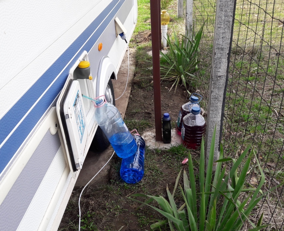

Daca tot a fost vorba de curatarea si intretinerea vasului de sus al W.C.-ului, mai vin si eu cu o completare din experienta personala...:)
Datorita unor lucrari, anul trecut am demontat definitiv W.C.-ul si l-am scos afara...Daca tot era afara, am curatat vasul de sus de depuneri, cu pastile de clor rapid peste care am turnat apa calda si a iesit perfect...superok
De atunci n-am mai pus apa in el, decat solutie auto de spalat parbrizul de vara si de iarna, in functie de anotimp, la fel ca la masina...
Nu mica mi-a fost mirarea cand l-am golit ieri de solutia de iarna si am vazut ca era extrem de limpede in bidon, asa cum a fost cand am pus-o...deci nu se mai formeaza niciun fel de depuneri...
Bineinteles ca peste ea se pot adauga si 50-100ml din cea dedicata, odorizanta...Dar eu nu mai folosesc apa, ci exclusiv solutie de parbriz si sunt sigur ca si pompa se va simti mai bine, nu doar vasul va fi mereu curat ...:)

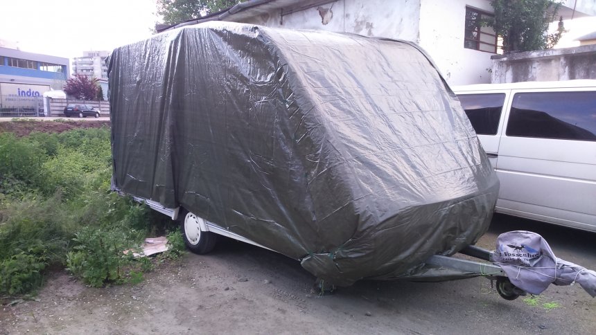

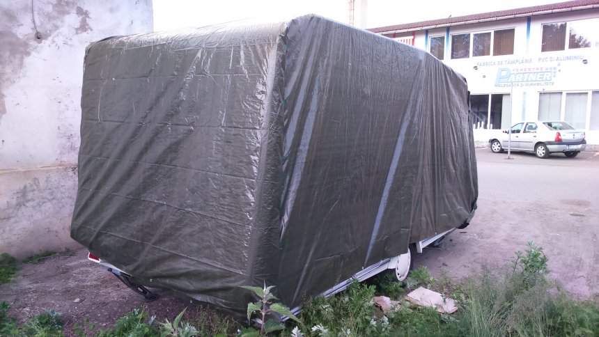

Este bine, dar si mai bine este sa pui iarna peste ea o prelata (ieftina) care te va ajuta sa cureti mult mai usor zapada depusa.
Da. Am găsit noi ceva ieftin anul trecut la Dedeman, undeva între 30 și 40 de lei, ceva în genul sacilor de rafie (și respiră) și peste iarnă a hibernat așa:
Iorga  Augustin
On Friday, June 16, 2017 at 17:34, Ovidiu-Betty a scris:
Salut! Ai gasit.o gata facuta sau ai cusut.o tu? E super
La 8/22/2017 la 21:46, Iorga Augustin a scris:
Este dintr-o bucată, 6/5 sau 7/6 nu ştiu exact. În faţă şi în spate, împăturesc capetele aşa ca hârtia când împachetezi un cadou.:)
Îmi cer mii de scuze dar până acum nu am citit întrebarea ta. :noroc:
