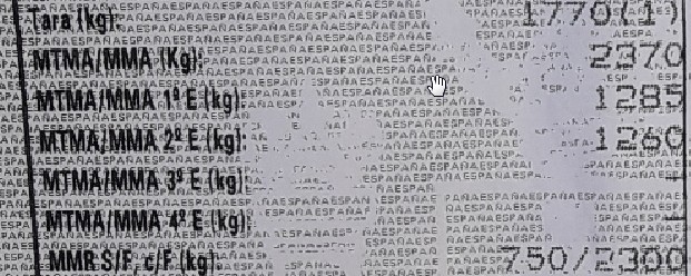

Aici imi da in greutatea remorcabila fara sistem de franare 750 kg
si 2300 kg cu sistem de franare.
Asadar ai asa:
MMA masina 2370 kg
Tractabil autorizat fara sistem de franare 750 kg
Tractabil autorizat  cu sistem de franare 2300 kg
Bafta!

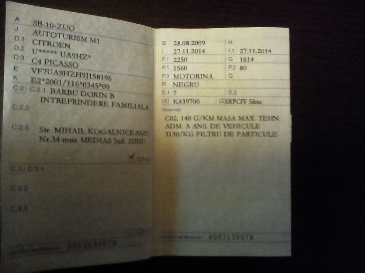

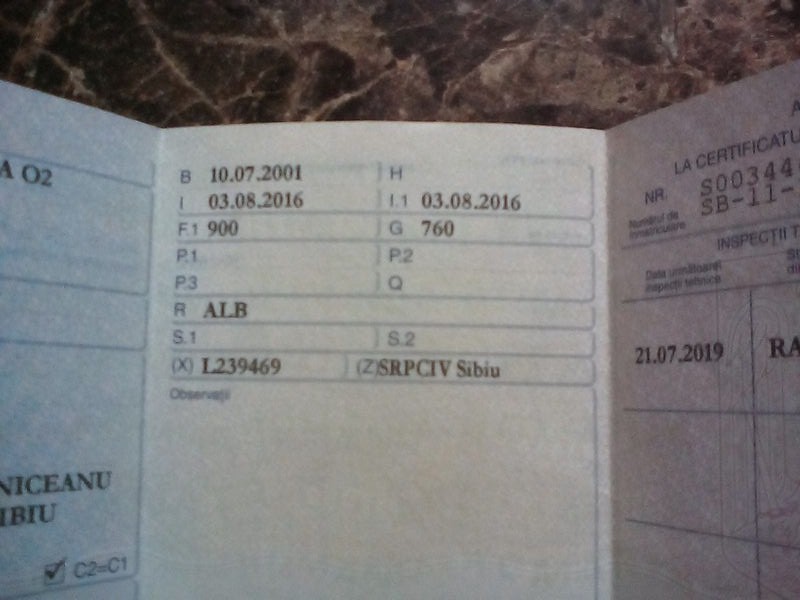

Barbu
Da, are dreptate Traian.  Eu mă incadrez la 3500 kg din punct de vedere permis,   dar ansamblu rulota + mașină depășește cu 20 kg
Poate e  numai amendă, dar nu am găsit în legislatie nimic. Oricum, dacă mă cântărește,   nu ajung   nici la 2800 kg !
Barbu
Aici sunt taloanele

Doua precizari:
1. Pe domnul politist il intereseaza doar rezultatul operatiei aritmetice de insumare a maselor maxim admise, inscrise in certificatele de inmatriculare, pentru autovehiculul tragator si remorca. De acolo rezulta, in cazul tau, depasirea masei maxim admise a ansamblului  (chiar daca numai cu 20 kg!!!!).  Nu mai are nevoie de nicio cantarire!
2. La pagina 12 din PDF-ul  urmator este aratat  cuantumul amenzii pentru aceasta contraventie  depasire MMA
Eu asta am gasit la cautarea pe Google!hi
