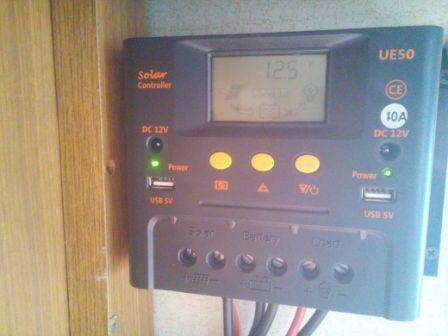

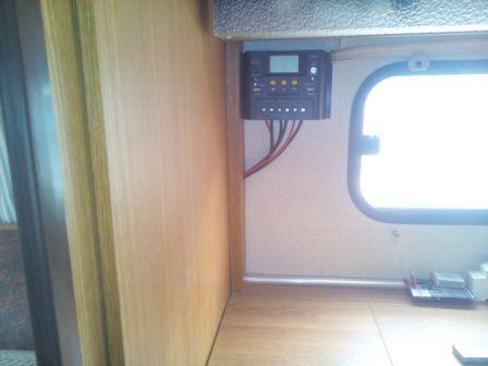

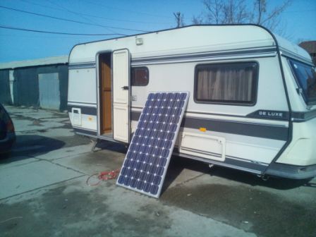

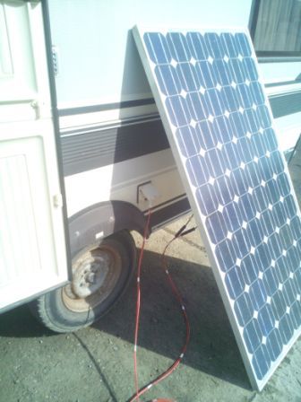

Cu putina munca(2 zile) , gata si alimentarea solara si mai si functioneaza.:clapping:
Panoul este mobil din motivul prezentat si de unii colegi de forum.Nu vreau sa stau cu rulota in soare.
Nu arata prea estetic dar nu mi-a venit nici o idee cum sa maschez acele cabluri.Dar trebuie vazuta partea practica : energie mocca

Bravo Dane, @Dan Golaescu frumos lucrat, iar ca realizari in timp, esti bun de dat de exemplu!!
Eu unul te invidiez cate ai facut/realizat la rulota intr-un timp atat de scurt.
Parca ieri iti uram ''bun venit in mijlocul nostru'' si azi ne atasezi poze cu ce ai realizat!! BRAVO nay
PS: Da-ne si noua amanune despre instalatia solara facuta de tine: puterea controlerului, pretul, sursa
procurarii lui, despre panou, etc.(Eu sunt in aceasta faza de procurare/montare a ''energiei mocca''.
Ai promis si niste poze cu instalatia/montajul instantului de apa calda!?!? Ne-ai uitat!! nevazut (:amuzat:)

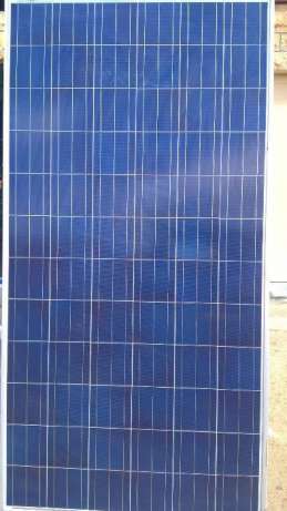

Acesta este panoul pe care l-am montat la 500 ron.Regulatorul l-am cumparat de la un colaborator din Fagaras la 260 ron.Restul instalatiei e creatie proprie.
Date tehnice controler:
1. Curent maxim: 40A;
2. Tensiune: 12V/24V; (tensiune maxima panouri = 50V DC);
3. Functie LVD: Da (deconectare automata a esirii
LOAD la scaderea tensiunii bateriilor sub o valoare stabilita de
utilizator);
4. memorare a capacitatii de incarcare si descarcare a bateriilor la
un moment dat: Da, memorare si afisare;
5. posibilitatea ajustarii parametrilor de incarare si descarcare a
bateriilor: Da;
6. protectii: suprasarcina, scurtcircuit; inversarea polaritatii
alimentarii;
7. posibilitatea compensarii termice a procesului de incarcare a
bateriilor: Da (senzorul de temperatura este prezent in kit);
8. posibilitatea programarii iesirii LOAD: Da, in functie de starea de
iluminarea exterioara si durata (iesirea LOAD devine activa dupa
caderea intunericului si se poate mentine astfel intre 0 si 24 ore,
dupa dorinta utilizatorului);
9. parametri care pot fi urmariti pe display-ul LCD:
- tensiune baterii;
- incarcare baterii;
- temperatura baterii;
- stare sarcina (activa/inactiva);
- curent intrare de la panouri;
- curent consumat pe sarcina;
- capacitate baterii (Ah): Da;
- tensiune minima baterii la care este decuplata sarcina;
- tensiune minima baterii de la care este cuplata din nou sarcina
(poate fi aleasa si setata de utilizator);
- tensiunea la care inceteaza procesul de incarcare a bateriilor
(poate fi ales si setat de utilizator).
10.alerte privind anomalii in functionare: descarcare limita baterii,
suprasarcina, scurtcircuit, lipsa tensiune panouri, supracurent
sarcina in impuls dublu ca marime fata de valoarea nominala;
11. gabarit: (190 x 134 x 60) mm;
12. greutate: 630 grame
P.S. Detalii de montaj la instantul GPL pentru apa calda sunt in pagina anterioara.

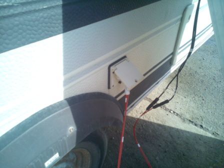

Am renuntat la acea priza exterioara pentru a putea conecta panoul.
Dan salutare, e mare cât o zi de vară  panoul tău !Chiar ai făcut bine cu priza aceea iar panoul poți sa-l pui pe rulotă când plecați la plajă este cablu !Super realizat , să-l storci de curent sănătos mulți ani  nainte !nay
