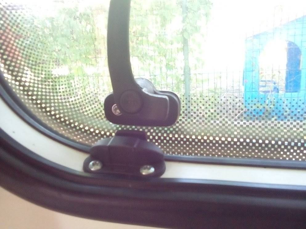

Un geam nu se inchide corect in partea stanga . Ce se poate face ?
Laurentiu
Pune sub blocatorul montat pe rama un înălțător de 2 - 3 milimetri din placaj, plastic, etc.
