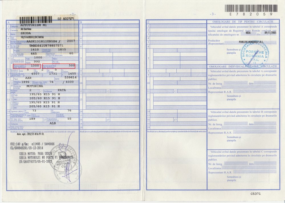

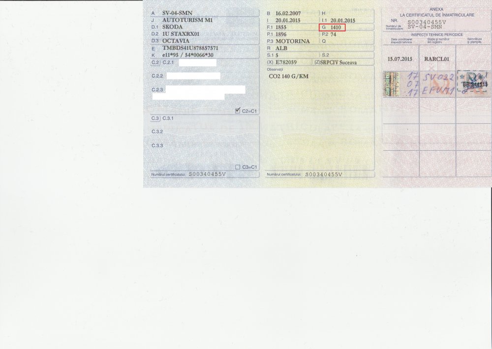

Florin Smolnicki
Am voie să trag cu Octavia mea acestă remorcă?
Atașez CI mașină și remorcă.
Vă rog să mă lămuriți pentru că am primit foarte multe și foarte diferite răspunsuri.
La ce instituții,  unde se poate clarifica în mod OFICIAL răspunsul la întrebarea: Am voie să trag cu mașina pe care o am această remorcă?
Remorca nu are sistem propriu de frânare.
CI mașină:
CI remorcă:

Da, poti sa tragi remorca doar ca masa ei proprie cu incarcatura pe care o pui tu sa nu depaseasca impreuna 500 de kg.
Masele maxim admise se iau in calcul doar pentru a determina categoria de permis de care ai nevoie ca sa tragi un ansamblu.
Atata timp cat MMA masina + MMA rulota <= 3500kg poti conduce ansamblul cu B-ul.
In rest poti fi amendat doar daca te opreste ARR-ul in trafic si te cantareste si vede ca remorca ta e incarcata mai mult decat poate masina.
Ceea ce e foarte putin probabil daca nu pui ca nemancatul pe ea si ai ghinionul sa treci pe langa ARR si s-o vada cocosata sub greutate.
In certificatu masinii nu iti sunt specificate masele remorcabile ale masinii, iar in certificatul remorcii e scris MMA 750kg ceea ce o incadreaza la remorca usoara ce se conduce cu B-ul.
Deci poti sa o tragi linistit, nu ai absolut nici o problema.

raspunsul este simplu masina ta poate tracta o remorca cu sistem de franare cu mma de 1300 kg si/sau o remorca fara sistem de franare cu mma 500 kg .
Remorca in discutie are mma 750 kg si nu are sistem de franare , deci depasesti mma admis de tractare cu masina ta  =  infractiune ( similar cu nerespectarea categoriei de permis avuta si conducerea unei alte categorii de auto ) si se poate lasa cu retinere permis pe minim 90 zile si dosar penal ( fiind probabil prima infractiune se poate pedepsi cu amenda penala ) .

In cartea masinii spune ca masa remorcabila fara franare este 500 de kg, asta inseamna ca remorca + incarcatura ei ce o tractezi sa nu depaseasca 500 de kg. Nu are treaba cu MMA-ul remorcii.
Cum am zis, MMA-ul se ia incalcul doar la determinarea categoriei de permis pt ansamblu.
Atata timp cat te incadrezi cu ansamblul in categoria de permis, limitele din carte se refera la masa proprie + incarcatura.
In unele carti este trecuta chiar si masa in ansamblu(autotren) care deasemenea se refera la masa efectiva a ansamblului daca este cantarit.

Florin Smolnicki
Nu se vede mare CI-ul mașinii.
Postez din nou:
4_ma_in.jpgfoto upload
Sper că acum înțelegeți mai bine de ce am rămas cu nelămuriri. Am întrebat de polițiști, pe stradă, am întrebat șoferi, prieteni, vecini. Sunt diferite și diverse explicațiile, părerile. Am întrebat la RAR și mi-au dat răspunsuri diferite. Prima dată (înainte de a cumpăra remorca) au spus că se poate, când am revenit ca să fac RAR-ul (după ce am achitat taxele) și i-am întrebat, mi-au dat un răspuns neclar.
Ce să mai cred? Ce să mai înțeleg? Unde pot primi un răspuns oficial, scris (ca să nu stau mereu cu frică)?

Cifrele din Cartea de identitate a mașinii nu ar trebui să corespundă cu cele din Certificatul de înmatriculare???

In cazut tau in talon nu ai trecuta masa maxima ce o poti remorca. Ce ai incercuit in talon se refera la masa masinii goala. Trebuie sa respecti ce ai pe carte, adica 1300 kg.

 In talonul tau scrie clar la punctul  G ca masina are goala 1410 kg si incarcata MMA ul este de 1855kg, asta inseamna ca nu poti incarca in masina mai mult de 445 kg (greutatea oamenilor si a bagajelor).
In cartea de identitate scrie clar ca la masina ta nu poti atasa o remorca cu dispozititv de franare mai grea de 1300 kg (acesta fiind MMA ul remorcii = greutate proprie + incarcatura).
Tot in cartea de identitate a masinii scrie clar ca nu poti atasa o remorca fara dispozitiv de franare mai grea de 500 kg. Daca remorca ta este fara dispozitiv de franare si  are MMA mai mare  de 500 kg si te opreste politia sau ARR, ai pus-o fara nici o cantarire. Clar?:nedecis:
