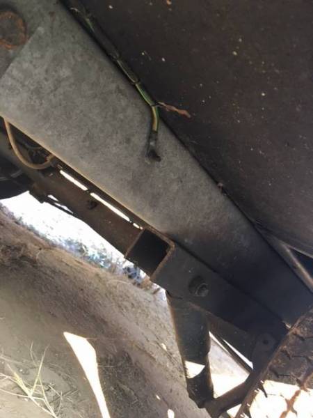

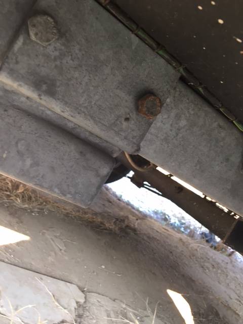

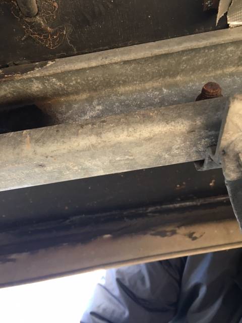

Salutare tuturor. Am achizitionat un mover din UK enduro em303 si separat un kit de prindere pe sasiu in forma de "c". Acum problema e ca eu am un sasiu destul de rar cred. Rulota este Avento Royal 395TD din 1994 cu sasiu "u". Am citit in manual ca imi trebuie minim 185mm de la podea pentru a monta moverul iar eu am maxim 100mm. Cum as putea prinde moverul? Exista niste placi de prelungire? Orice idee e binevenita. Va multumesc anticipat. Atasez niste poze cu sasiul pentru a va face o idee. A treia fotografie e facuta de sub rulota de la interior spre exterior.

Azi am cumparat tevile pentru montarea moverului. Am incercat sa pun un motor pe pozitie sa vad cum vine. Problema e ca tabla adaptoare loveste in suportul de telescop care e prins pe sasiu in partea de jos a sasiului dar e mai lat decat sasiul. Suportul se vede in prima poza postata de mine. In partea din spate merge perfect, dar este ok? Mie mi-ar conveni mai mult deoarece e foarte greu si ar mai echilibra putin rulota care apasa pe carlig cu mai mult de 75 de kg. Care ar fi problemela la montarea in spate? Multumesc.
Absolut niciuna, doar ca roata arunca noroi pe el!
Nu pot intelege cum nu se poate monta moverul pe rulota ta in fata roții?
Am spus si la telefon ca si rulota mea are un sasiu doar de 100 mm, nu s-au potrivit "din prima" dar am mai ajustat un pic acele piese/distanțoare de inox, efectiv un debitat un colt la fiecare atat cat sa permita accesul si fixarea lor fara a se suprapune cu fixarea telescoapelor.
Datorita faptului ca sectiunea sasiului are cum spuneam doar 100 mm a trebuit sa sectionez si din înălțimea lor!
Daca montam suporturile originale de aluminiu iar "cadea" prea jos ansamblul, asa ca am eliminat si piesele de aluminiu si am fixat totul cu acele piese "U" prin aplicarea de găuri pe piesele de inox. Montajul este fix, nu permite deplasarea lui pe inainte ori inapoi, dar la moverul meu are cate 2 motorase pe fiecare parte, asa ca distanțarea ori depărtarea tamburului de roata o reglez din cursa permis a a ansamblului!

Marius Negru
Acele table mi se par destul de subtiri, daca mai si tai din ele cred ca le slabesc de tot. Si ca sa fixez moverul la 2 cm de roata, acele table ajung pana la surubul telescopului. In plus de asta, nu stiu de ce, rulota este foarte grea pe fata, in portbagaj am bidonul de apa cu 10-15 l in el, butelia rulotei si o butelie de aragaz, daca mai adaug si cele 40 de kg ale moverului cred ca imi apasa pe carlig spre 120-130 de kg. Acum ma gandesc si la rulotele pe 2 axe care au movere pe spate. Arunca noroi pe motoare si alea dar cred ca sunt bine etansate sa nu intre apa in ele. Cred ca il voi monta dupa Paste. Asa ca mai avem timp de discutii.
Tu sti ce si cum doresti sa faci.
Eu am spus ce si cum am facut eu.
Acele piese desii au o grosime de doar 4 mm, sunt din otel inox, foarte rezistent, n-am putut sa le gauresc cu orice burghiu, am cumparat din Dedeman burghie pentru inox, si doar asa am reusit!
Oricum in spatele roților nu puteam sa le montez decat demontate aparatoarele de noroi ce le am montate!
Si nici întregi eu nu le puteam monta, cădea prea jos ansamblul. Scrie a nu se monta sub 11, 5 cm, ei bine eu am reusit sa creez un gabarit de 13, 5 cm.
