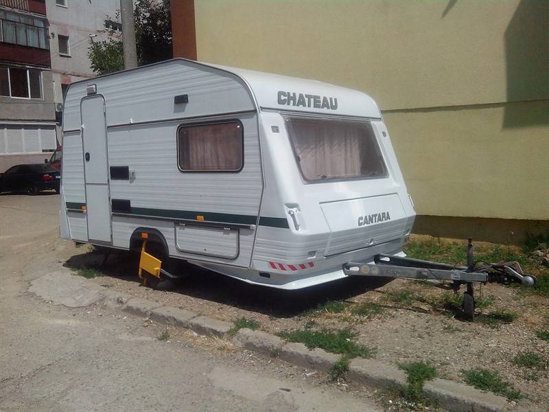

Nu vreau sa vopsesc, vreau doar sa o curat bine :D

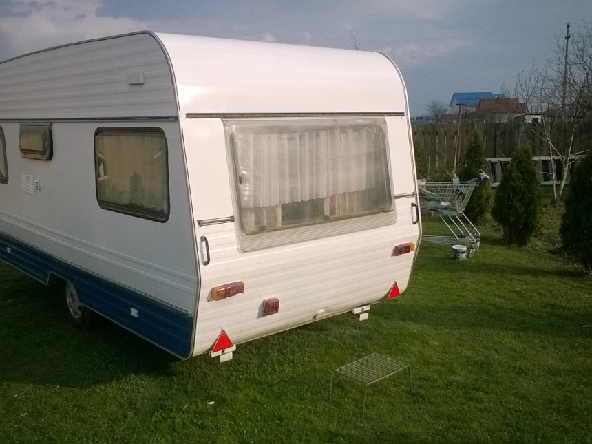

Adiciordas

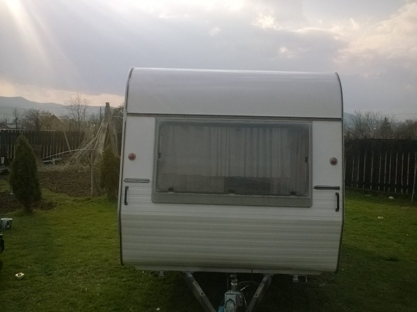

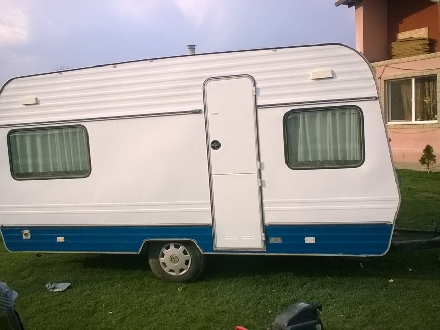

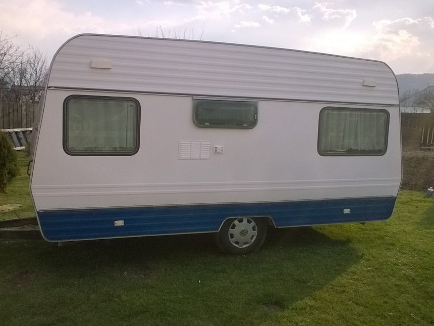

Ca si exemlu va dau ruota mea
Eusebiu Cretu
Frumos rezultatul ! Felicitari !

@adiciordas, vad ca ai vopsit doar partea din fata de plastic, cum se prezinta in timp. La mine partea din fata este din fibra de sticla :D Pot sa ii aplic un strat de vopsea ?
Eusebiu Cretu
Comparand dunga neagra din prima si ultima poza, mie mi-a dat impresia ca a fost vopsita toata ....
Da se pare ca e vopsita toata rulota, cred ca e nevoie de ceva vopsea aprox. 3 litri dupa parerea mea :)

Adiciordas
@Ursu Florin dupa parerea ta e aceasi suprafata de vopsit si de pregatit  la o rulota cat la o masina?Si vopsea, 5litri fara diluant si intaritor, la o masina iti trebuie 3litri ca sa dai macar 2-3 straturi din plin, ca pret mai urca, vreau sa-ti spun ca numai vopseau+diluant+intaritor a costat 600ron!
@Eusebiu C.eu zic sa nu te bagi in chestia asta, ca e scump, mai iei aprope o rulota, eu am facut-o pt ca m-a costat doar materialele si timp atat!

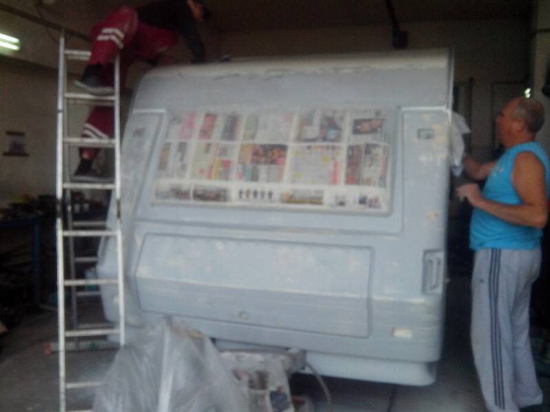

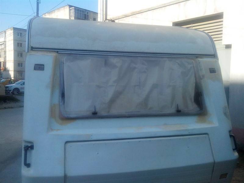

Radu Ionescu

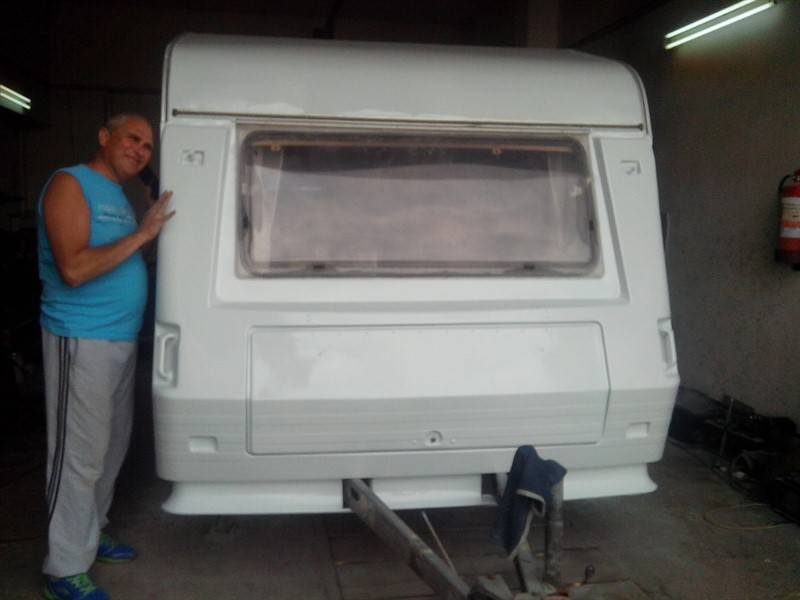

Vad ca ai si chituit pe ici pe colo panoul frontal. Este un chit anume ?
Ma intereseaza, am si eu cateva fisurele in panou + o mica zona cu vopseaua sarita, tot Chateau rulota ....
@Radu Ionescu, din cate pot sa observ din poze este chit auto normal :)
Adiciordas
@Radu Ionescu prima mana am dat chit de fibra(care se preteaza la plastic si fibra de sticla)apoi la finisaj am dat chit normal, dar inainte de chituire se da bine cu smirghel!Acum la tine depinde cat sunt de adanci fisurile, daca nu sunt adanci poti folosi direct chitul normal sau numai chitul de fibra, dar dupa mine as da cu cel de fibra ca rezista mai bine la socuri si torsiuni ca cel normal(metalic)
Radu Ionescu
La chitul de fibra ma gandeam si eu.
Sunt adanci ... se trag de la dilatare, am ajuns la concluzia asta ptr. ca am vazut ca atunci cand e soare se onduleaza un pic zona aia, cand e racoare se aplatizeaza
Aurelianz
Poti sa-i dai si cu ulei de sarpe, degeaba.
Reparatia se face pe interiorul panoului, cu plasa si rasini. La exterior se face doar un finisaj si se da cu vopsea.
Am trecut si eu prin astea cu prima rulota, n-a tinut nimic. Fisurile reapar, iar si iar. Am pierdut lupta cu ele deoarece nu am intervenit prin interior.
