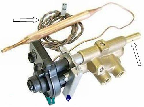

Buna Seara.
S-a defectat Truma. Suparat sa o tot bibilesc am achizitionat toate componentele de uzura ale Truma S3002 . Modelul meu vechi al Trumei 1990. Totul a fost  bine pana la racordarea la conducta metalica de gaz ce vine de la butelie la Valva (vezi foto - sageata ). La modelul vechi nu exista acel stut cu sita, ci o gaura filetata in care se insuruba un niplu cu teava de gaz.
Va multumesc pentru ajutor

Cred ca singura solutie viabila, este filet/ reductie/bercuire .

Nu am astfel de soba dar ma mai pricep pe la instalatii. Nu pot vedea din poza cat masoara diametrul acelui stut. Daca el are diametrul egal cu cel al tevii (probabil 6 mm), cred ca proiectantul a gandit urmatorul sistem de conectare: Se introduce pe stut o piulita olandeza de 6, apoi o bucsa dedicata (tip Ermetto). Sistemul se insurubeaza pe niplu (ramas pe teava). In acest mod bucsa va ramane stransa pe stut, solidara cu acesta iar piulita va ramane mobila dar  "prizoniera". Eu am folosit acelasi sistem de asamblare la robinetul de siguranta (dotat tot cu un astfel de stut) care permite oprirea gazului catre instantul de apa calda. Am procurat piesele necesare (niplu cu 2 piulite olandeze si 2 bucse) de la un magazin ce furnizeaza elemente pentru instalatii GPL auto (aceasta piesa de conexiune pt. cuplare conducte de 6 mm se poate lua si de la Exis).
