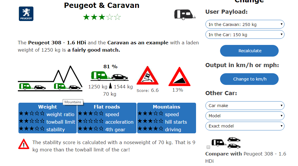

@ Eusebiu - uite ai loc de joaca si cercetare :
Towcar

Se pare ca am inteles  cum trebuie spusele tale de mai sus ....
Multumesc mult!
