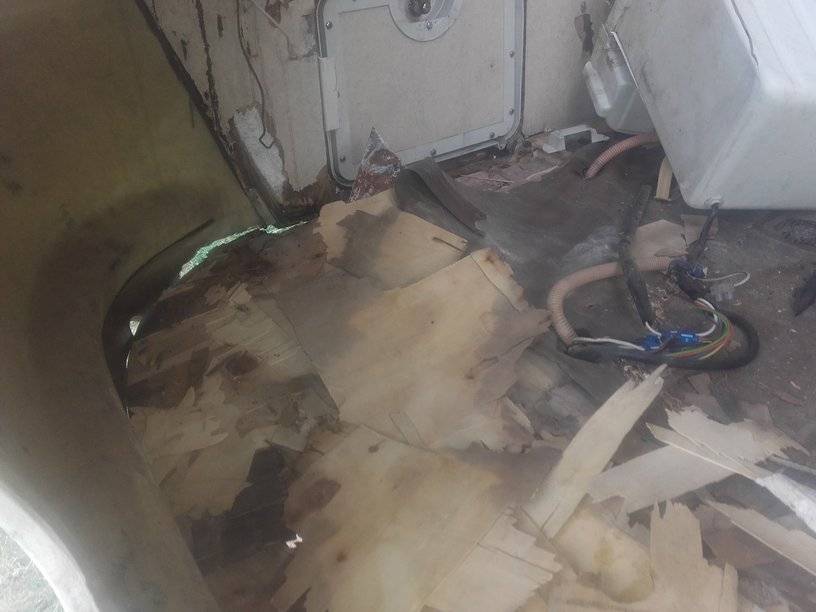

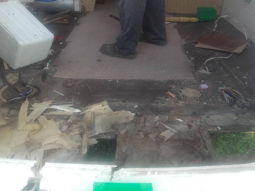

Nu iau nimic in nume de rau, insa de atunci, de la inregistrare, tot lucram la rulota. Sa zicem ca abia acum ne apropiem de final. Repet, ne apropiem. Sincer timpul nu mi-a permis pentru a va tine la curent cu reconditionarea. Dar promit sa imi dedic mai mult timp forumului, pentru a impartasi acesta experienta tuturor colegilor. Multumesc frumos pentru intelegere. Si pentru a va face o ideea despre complexitatea lucrarii, cateva poze de la inceputuri. rsz_220160916_171203[1].jpgrsz_20160916_171211[1].jpg
