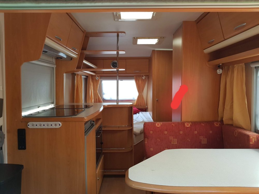

Ursu Florin 1.929 Semnalează Publicat 21 Ianuarie, 2020 Salutare, revin la acest topic. Vreau sa montez un vent la noua rulota Problema este ca nu stiu cum sa ajung cu tubulatura sub pat. Prin baie este exclus, nu am pe unde sa trec. Se poate trece pe sub rulota? Soba este in locul marcat cu rosu din poza. Multumesc! Distribuie această postare Link către postare Distribuie pe alte siteuri
Ursu Florin 1.929 Semnalează Publicat 26 Ianuarie, 2020 Am montat ventul, am facut circuitul tubulaturii pentru jumatate de rulota. Urmeaza si partea cealalata sapt. viitoare. Trecere la pat am facut-o pe sub rulota. Distribuie această postare Link către postare Distribuie pe alte siteuri

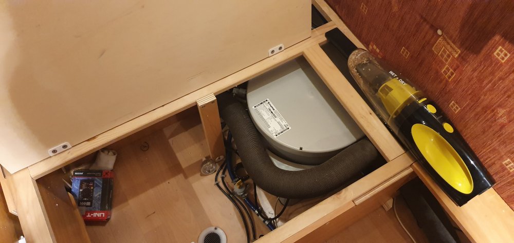

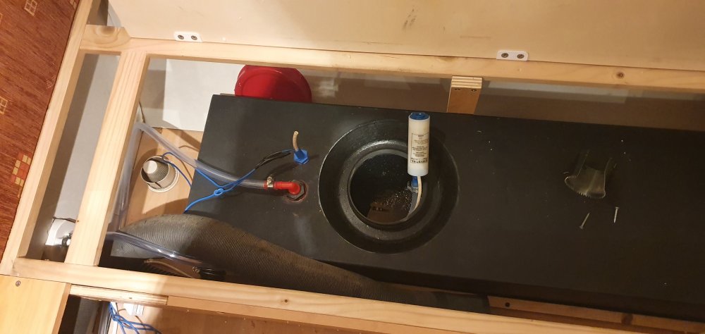

Ursu Florin 1.929 Semnalează Publicat 29 Ianuarie, 2020 Am terminat de montat vent-ul. O sa revin cu mai multe poze zilele urmatoare. Destul de greu accesul pe langa boiler :( In total am facut 5 guri de ventilatie. - 1 sub pat - 1 la baie - 1 in compartimentul buteliei - 2 in spate sub masa Am gaurit tubulatura in zona patului pentru efectul de "perdea". Am tinut neaaparat sa iau vent modelul nou cu controler pe soba si sa fie pe 12v. 4 2 Distribuie această postare Link către postare Distribuie pe alte siteuri
