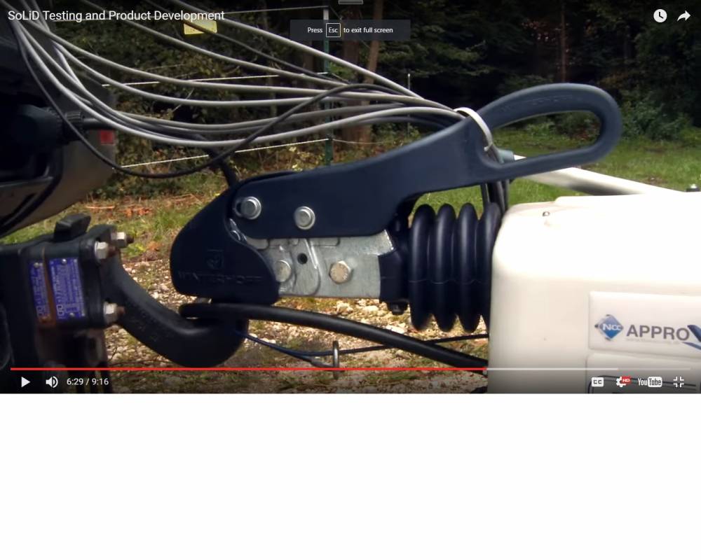

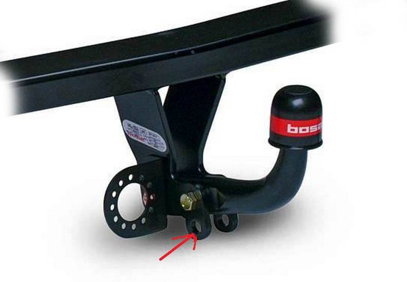

Se prinde ca in poza atasata 1 sau se prinde in gaura de pe corpul carligului, langa priza de curent 2 ?
Salut @Bogdan.Alexandru
Este corect in ambele variante, dar in cazul primei iti este mai comod si mai simplu, asta este parerea mea.
A doua imagine este acea care este recomandata in cazul tractarii unei rulote, sau al unei remorci.
In cazul primei imagini exista riscul sa scape cablul prin alunecare peste bila carligului intr-un moment nefericit al decluparii , iar un fapt si mai grav, se poate primii chiar amenda in situatia in care un organ competent observa aceasta "improvizatie".

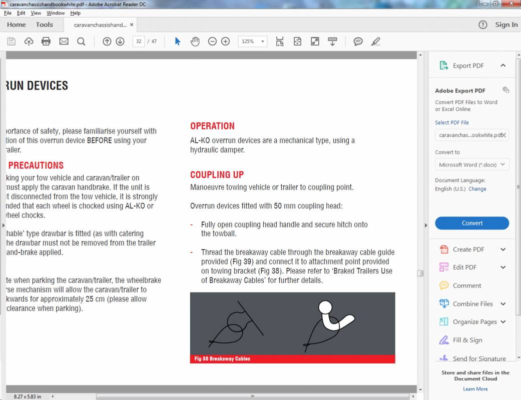

Si totusi ... print screen din manualul Al-Ko:
Din traducerea textului de deasupra imaginii, reiese ca "Firul de cablu trebuie conectat la punctul de atașare". Nu observ sa fie specificat trecerea lui peste carlig.
Este posibil sa ma insel biggrin
Insa, eu unul nu prea urmaresc ce se scrie prin manuale, fiindca de-a lungul drumuri facute, a sfaturilor primite de la cei care se ocupau si se ocupa cu rulote in Olanda, dar mai ales a catorva controale facute pe traseu, am realizat cum trebuie sa procedez in multe situatii.
