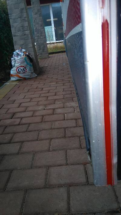

    Garnisa de la sina exterioara de aluminiu poate fi inlocuita cu una nou daca e imbatranita sau ..cu silicon .pentru o etansare mai buna a surubelor .Eu propun silicon rosu pentru temperaturi ridicate (la mine se potriveste bine culoarea rosie ), sau ....credeti ca nu nu e chiar indicat si musai trebuie garnisa dedicata ?

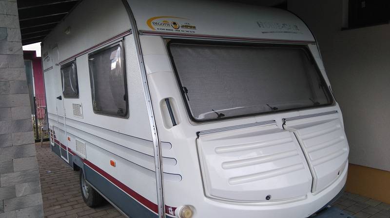

    Rulota mea are inca o garnisa schimbata , zic eu si are si o culoare , , faina , , tare .
    Alta intrebare ar fi : cate tuburi de ceara exterioara mi ar trebui la rulota asta de 4, 3 m ?
Daca inlocuiesti garnisajul cu silicon, nu vei mai putea umbla la holszuruburi  ca sa demontezi vreodata sina...nu stii cand ai nevoie si de aceea eu iti recomand sa pui garnisaj dedicat si merge foarte bine si negru, nu e musai sa pui rosu.../.;
