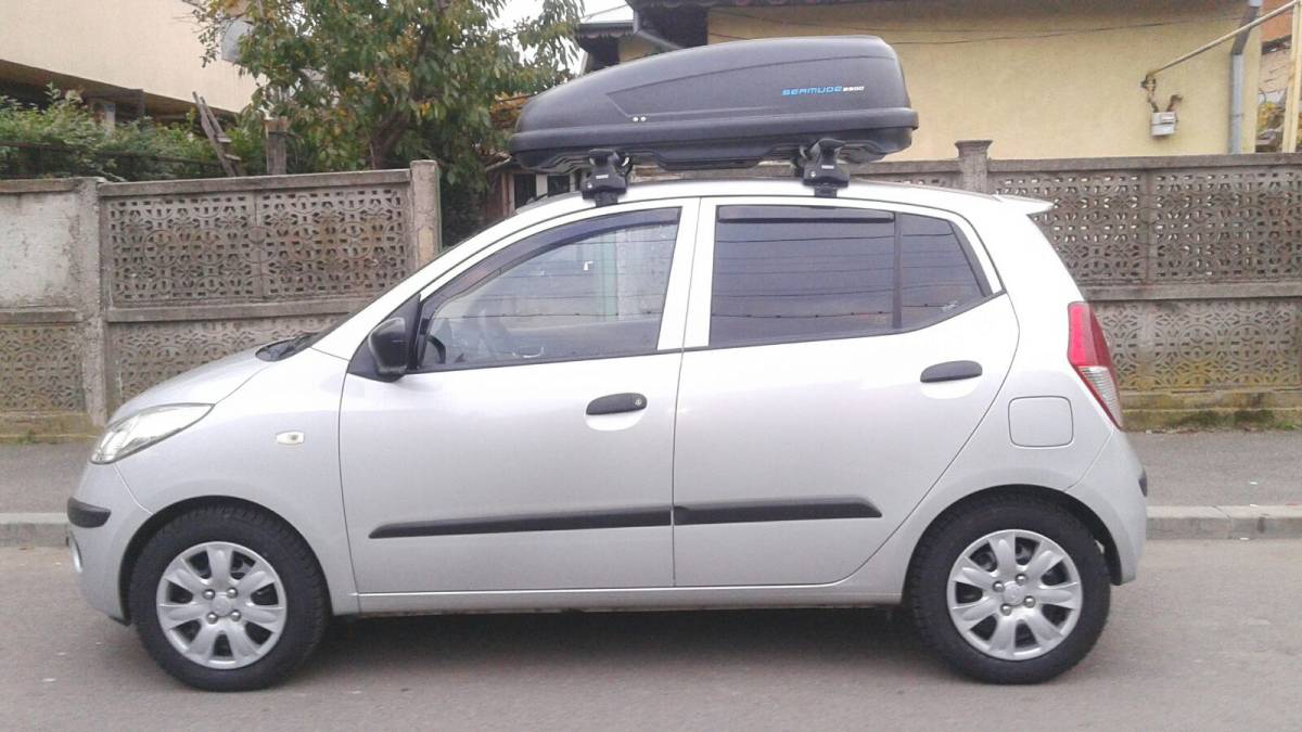

Ma tot macina o intrebare: ce rulota ar trebui sa imi cumpar pentru a o putea trage cu hyundai-ul meu I10? O sa atasez cartea de identitate a mașinii si astept sa ma luminati un pic. Eventual sa-mi dati si cate un sfat referitor la achiziția unei rulote. Va menționez faptul ca imi doresc o rulotica destul de dotata la capitolul confort . Cu alte cuvinte, sa aiba de toate .
Multam fain!!!
Se pare ca nu reusesc sa adaug poze, asa ca o sa le scriu direct:
-masa proprie -1065
-total maximă autorizata-1430
-sarcina utila maxima autorizata-365
-sarcina pe carligul de remorcare-32
-maxima autorizata pe axe-fata-750, spate-740
-remorcabila cu disp.de franare-700
Masina e un hyundai i10 cu cutie automata din 2010, motor de 1248 cc si 57.2 kw, benzina.
Deci, ce rulota ar fi potrivita?
