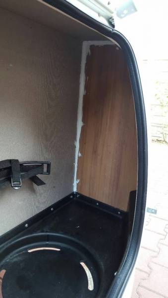

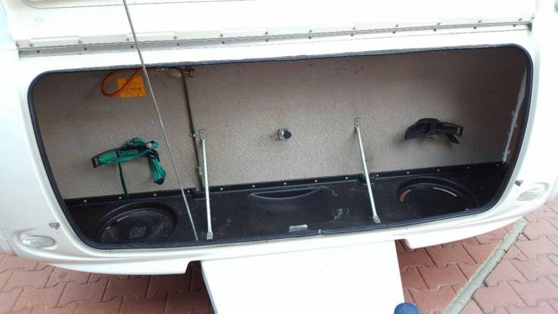

In weekend m-am apucat sa fac putina ordine in compartimentul din fata la butelii, am scos tot afara si observ in laterale peretele de tego, ce delimiteaza interiorul rulotei de compartiment, putin deplasat fata de peretii laterali ai rulotei. Era un luft de jumate de cm pe partea dreapta si vreo 2mm pe partea stanga a rulotei. Zic hopaa, am reusit s-o zgaltai asa tare in 6 luni ce n-au reusit fostii proprietari in 8 ani. Ma uit ca in ambele parti era un profil de aluminiu in L care se prindea cu suruburi pe o laterala de tego si pe cealalalta de peretele rulotei. De pe partea cu peretele rulotei erau toate suruburile sarite din profilul de aluminiu sau jucau in lacasul lor, se largisera gaurile de la zdrancaneala zic eu. Oricum pe partea cu peretele suruburile tin decat in foita de placaj ca apoi vine polistirenul zidului, deci nu e mare rigiditate chiar daca le-as fi mutat in alte zone si sa le insurubez din nou. Sigur la urmatorul drum ar fi largit gaurile si sarit iar. Asa ca am aplicat solutia mai putin estetica dar super rigida si rezistenta de a pune profile de aluminiu groase de 3mm pe exterior, prinse cu horsuruburi lungi prin zidul rulotei pana in tego. Peretii s-au strans iar pe tego si lufturile au disparut. Am siliconat cu sikaflex peste tot, mai am sa dau cu o vopsea elastometica peste ca sa arate mai bine. Atasat poze din lucrare.

@Ciurea Sorin popnituri poti folosi doar daca ai de lipit doua table sau materiale f dure si cat de cat subtiri. Eu aici am avut de legat tegoul de 2, 5cm grosime ce vine perpendicular pe peretele sandwich al rulotei care pe partea interioara are un placaj de maxim 0.5cm, deci lemn pe lemn, ele aveau inainte un profil de aluminiu in L care era prins cu horsuruburi pe ambele, doar ca pe perete unde era placajul subtire au sarit, ca deh ce sa tina in el. De aceea an dat horsuruburi de 12cm din exterior trecand prin peretele sandvici si infiletanduse 9cm in tego. Nu mai are moarte.
Am înțeles Traian , din poză se vede doar exteriorul , dar e ok pentru ce ai avut de rigidizat pe lemn si tego ! Să te țină cât mai mult prin plimbările ce le vei face ; necazul e că noua ne place mai mult Off  si atunci săracele rulote suferă ! Numai bine si vânt din spate !:cu-rulota:
