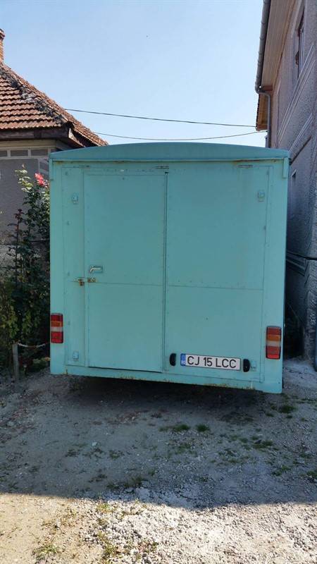

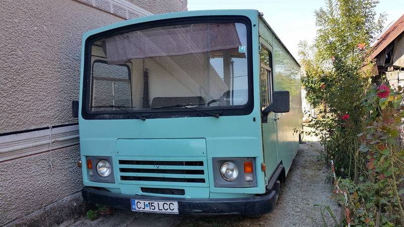

Buun,  am spus ca o sa va prezint rulota si modificarile pe care vreau sa le fac cu ajutorul vostru.
Masina e un PEUGEOT J9 modificat, destul de mare si greoi. Acum stiu ca nu e cea mai frumoasa masina si cea mai noua, dar eu o iubesc si vreau sa o fac cum trebuie.
Ce vreau sa pun pe ea:
Incep cu cele mai importante , apa, panouri solare, incalzire, toaleta si ce o mai fi.
Problema este ca as avea nevoie de detalii despre fiecare in parte, ce sa iau, de unde sa iau, cum se monteaza cum functioneaza.
As fii recunoscator daca v-ati rupe putin din timp, pentru a-mi da sfaturile astea. O sa pun poze cu masina din exterior, in interior o sa fac in alta zi.

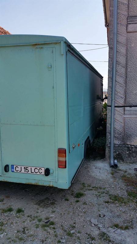

3000 euro ajung pt accesorii noi dar nu de top.O poti face in prima faza functionala si mai completezi pe parcurs. Munca pt montaj, daca o faci singur, costa doar timp. Ar iesii ceva super avand in vedere dimensiunile generoase ale cutiei si posibilitatea de a o izola foarte bine. De urata, e urata cu spume, dar poate tocmai asta ar fi farmecul ei. Spor la bricolat.
