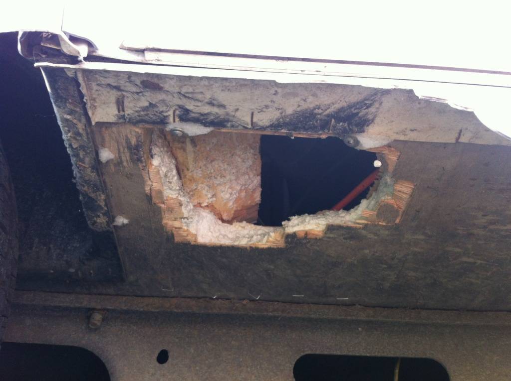

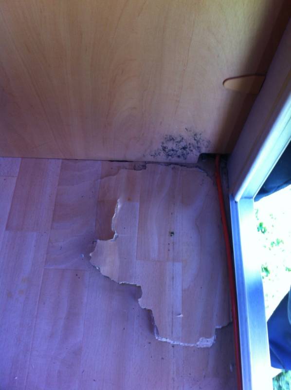

Asa cum v-am povestit despre patania mea aici ,  cand datorita neglijentei am avut ghinionul sa am doua explozii in mai putin de-o ora,  ieri si azi am trecut la treaba si m-am apucat sa repar ce a stricat prostia mea...biggrin

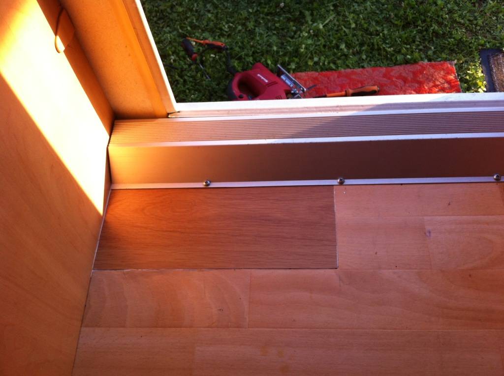

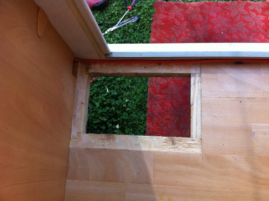

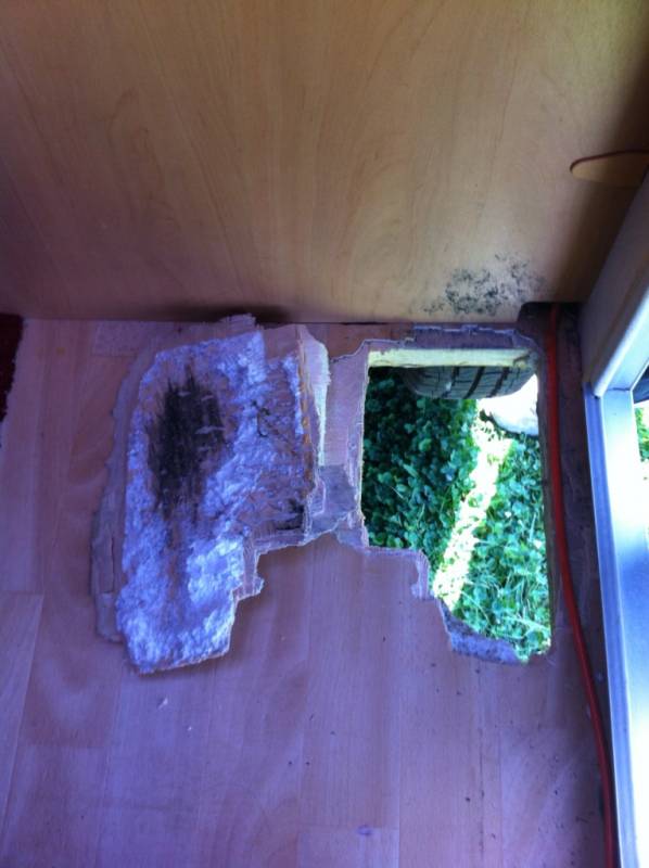

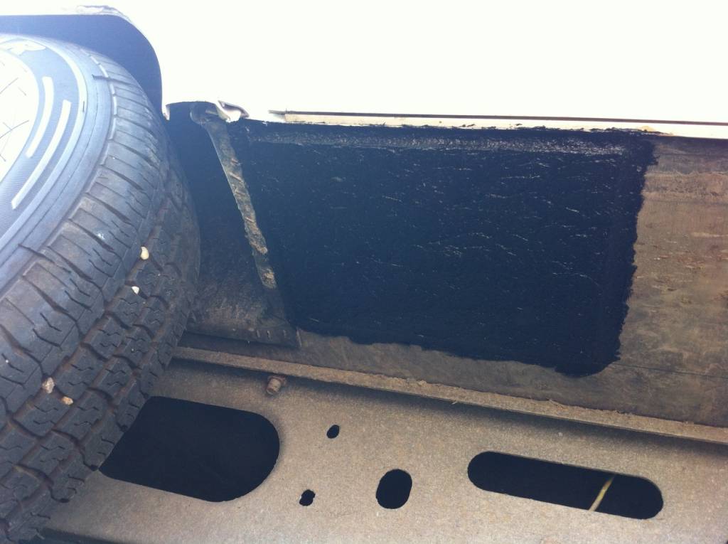

Pe partea dreapta, a fost mai usor ca am avut acces si spatiu suficient pentru a lucra...

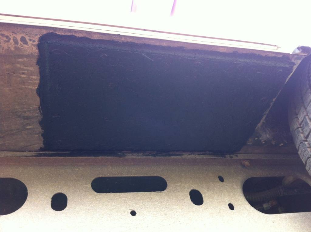

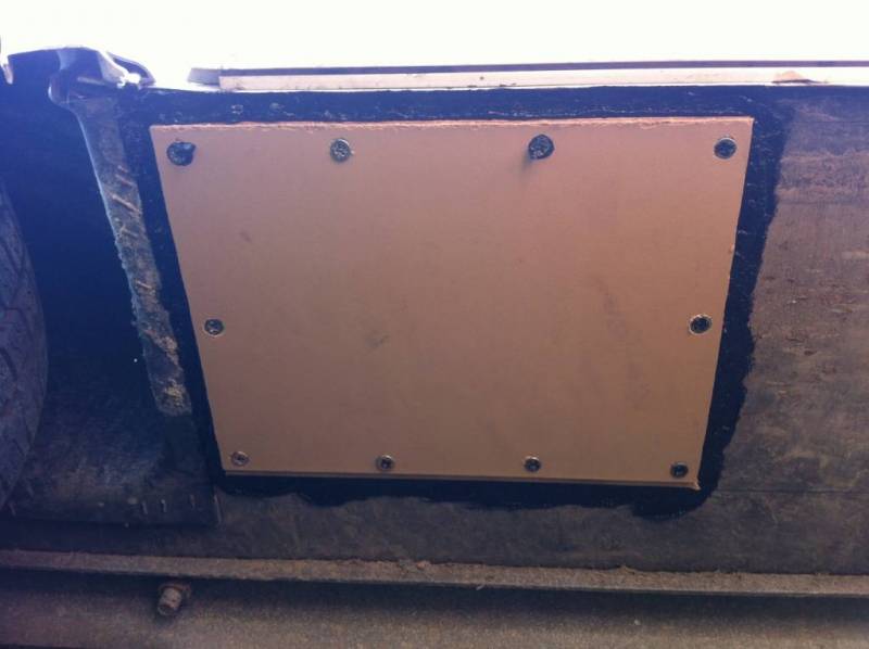

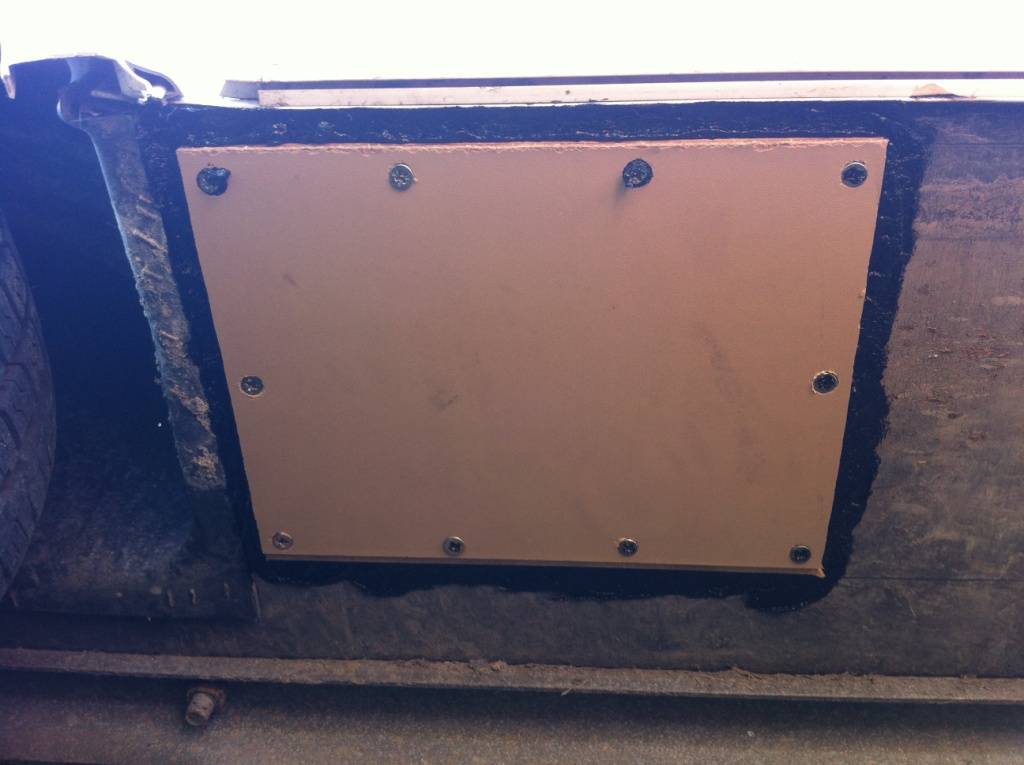

Practic am trasat si decupat portiunea afectata, dedesubt am fixat un capac cu ajutorul unor holzsuruburi. Peste acest capac am aplicat un strat de 2-3 mm de Sigilant bituminos Sika pentru a proteja impotriva apei, mai ales ca portiunea respectiva se afla exact in spatele rotii, unde se stropeste la greu in timpul mersului pe ploaie...

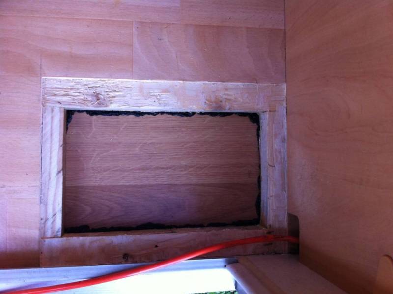

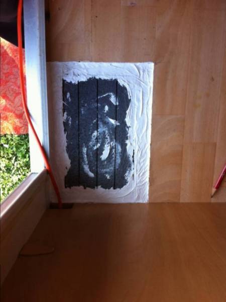

La interior am mai pus o intaritura de lemn si am refacut izolatia folosind polistiren extrudat pe care l-am lipit cu acest Adeziv poliuretanic...
Peste intarituri am aplicat un strat de Adeziv Sikaflex 11 fc cu ajutorul caruia am lipit capacul de deasupra, confectionat dintr-o bucata de parchet...
Atasez si pozele in ordinea cronologica, daca mai sunt intrebari va raspund cu placere...hi

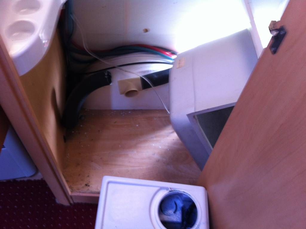

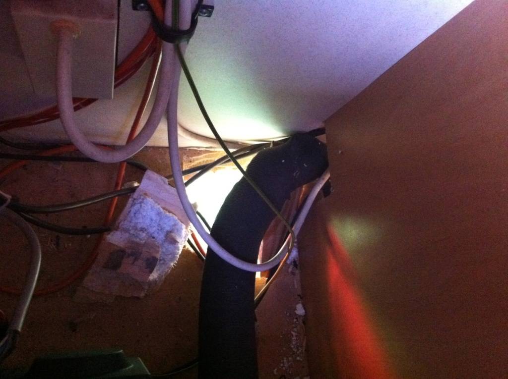

Pe parte stanga, a fost mult mai greu pentru ca gaura cu pricina se afla in spatele sobei, unde aveam mai greu acces ca sa pot lucra...

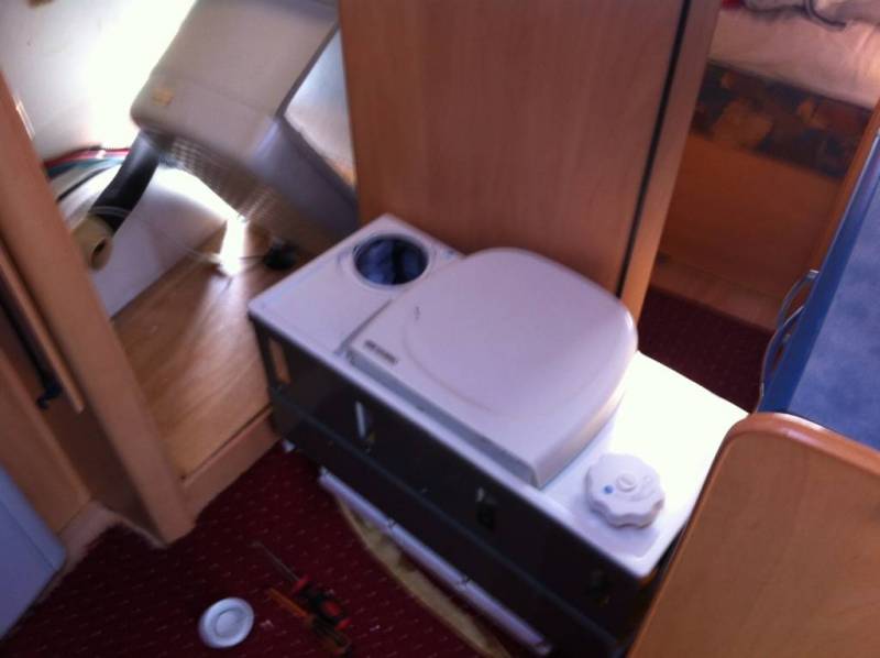

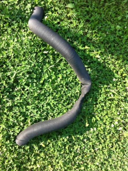

In afara de asta, suflul exploziei mi-a strivitt si furtunul de ventilatie, pe care a trebuit sa-l scot afara ca sa-l indrept ca lumea...si de aici chinuiala, ca sa-l scot afara a trebuit sa demontez in ordine:dulapurile de sub chiuveta, WC-ul si apoi cadita de dush de unde trebuia sa desfac furtunul de la Truma-vent...tamp
Ce sa fac, prostia si neglijenta se platesc...biggrin
Daca tot am scos afara WC-ul, i-am si curatat bazinul de sus in care se aflau o multime de depuneri, l-am spalat, acum e ca nou...biggrin
Metoda de reparatie a fost aceiasi ca si pe partea dreapta, am folosit aceleasi materiale, daca mai sunt intrebari va stau la dispozitie...hi

Ar fi o soluție buna, dar la ce material bituminos am aplicat acolo, sunt sigur ca reparatia respectiva e mai eficienta împotriva apei decât podeaua,  asa cum era din construcție...Incercati acest produs de la Sika asa cum am încercat si eu la recomandarea unui prieten si o sa vedeți cât de bun este...special pentru hidroizolatii.  superok
