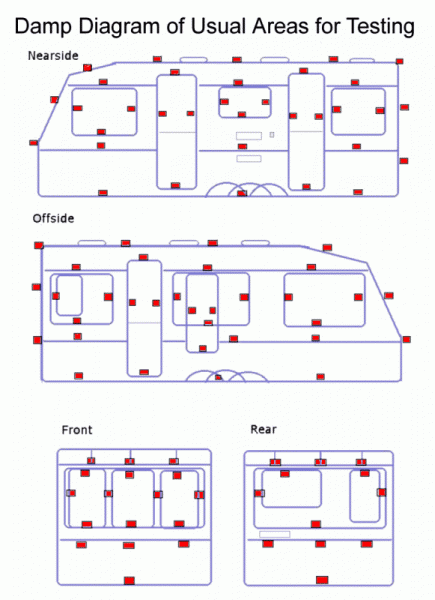

Ca tester eu am unul  cu doi pini ce masora umiditatea lemnului , care se infige usor, insesizabil in tapet (cum a zis si mario) . Pe afara sau oriunde in alt loc (aluminiu , plastic) nu merge folosit. Rezultatele in interior sun foarte bune cu acest tester . Ca valoare trebuie sa se incadreze intre 15 si 20 umiditate, ce depaseste trebuie tratat cu atentie. Trebuie masurat in aproximativ 50-100 de puncte  in principal in zona ferestrelor, trapelor, podea si la imbinari (tavan si dulapurile pe pereti ).Mai jos aveti atasata o poza cu punctele de masurare.Pentru rezultate cat mai reale testul cred ca trebuie facut dupa o ploaie sau dupa ce a fost udata cu un furtun (parere personala).In privinta remasurarii valorilor tin sa il contrazic pe mario, testul trebuie facut in fiecare an pentru a vedea daca s-au produs infiltratii si trebuie reparat sau inlocut ceva. Se stie ca umiditatea, mucegaiu se extinde producad pagube mai mari.
 Pentru Bucuresti va stau la dispozitie.
Modificat de marian78
