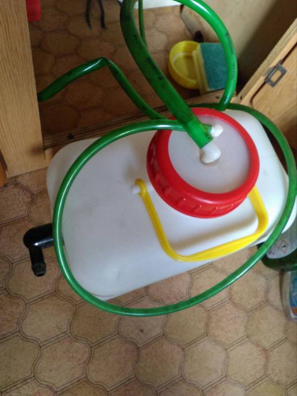

Sub chiuveta din bucatarie am un rezervor tot cam de 12 l, atasez poze.
Intrebarea mea mea este la ce serveste acest rezervor?
Furtunul gros verde duce in sus spre tavan, iar cel subtire nu stiu, In interior are un plutitor, iar pe lateral un stut.

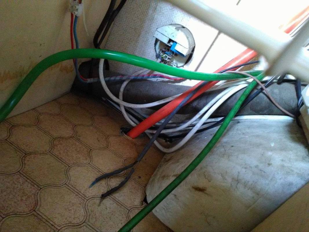

Pai asta era ideea ca duce in tavan si ce functie ar avea recipientul de l-am postat? in aceasta poza se vad cele 2 furtune verzi, cat si un furtun portocaliu gros acela este tot de apa?

Folosiți careva acele dușuri electrice la 12 v? In gama de preț 120-200 am găsit unul cu 160 cu pompa de rezerva de 8l sau sa îmi fac singur acest dush cu pompa de 12? Mulțumesc de răspunsuri.cu meșteritul ma descurc.Singura nedumerire a rămas la ce servea acel rezervor cu plutitor.Revin mai târziu cu poze la ce lucrez acuma.

Nu m-am uitat, la asta ma gandesc si eu, totusi am observat astazi pe interior ca furtunele parca duc spre sistemul de ventilatie(proprietarul ii spunea tip clima, iar exteriorul arata ca un AC) pe ventilatie am Exhaust(hota)Cool(baga aer) 2 trepte de putere + un buton PUMP cu ON si OFF care nu face nimic, langa bidon jos, este un cablu cu 2 fire libere, ma gandesc sa fie ceva sistem de ventilatie care utilizeaza apa? Nu am gasit nicaieri pe tot netul despre asa ceva.In ecuatie mai intra si un furtun gros portocaliu la care ii pierd urma rapid.Sunt in ceata totala  e prima data cand caut ceva pe net si gasesc asa putine rezultate, ma pregatesc sa plec cu rulota peste o saptamana, a2a iesire a mea, si imi propun sa stau mai mult, vreau sa reusesc sa inteleg mai totul la ea, si sa le fac functionale.

Ar mai putea fi scurgerea pentru condensul de la AC
Mai poți încerca să suflii în furtune și să asculți unde se aude!

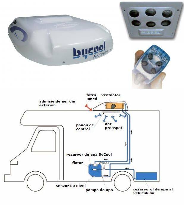

Am suflat, vine pe furtunul alaturat, in ambele cazuri.Este posibil ca acesta sa fie un AC? sau doar o combinatie? dupa cum am mai spus, m-am urcat pe rulota, nu am gasit mare lucru, decat un cablu ce pare coaxial?! daca nu reusiti sa ma lamuriti, desfac maine capacul  de la "ac-ul" de pe rulota.Am atasat mai jos o poza de am gasit-o pe site la motorhome, cam asa ceva arata la mine, mai putin alimentarea din rezervorul de apa, lipseste pompa, dupa ce comand pompa revin cu detalii sa vad daca functioneaza.Daca asta este un ac sunt fericit de descoperirea pe care am facut-o

Am postat legat si de dus, pentru ca nu stiam la ce servea acel bidon, si eu vroiam sa imi fac dus, crezand ca poate pot folosii rezervorul acela..Ce vroiam eu defapt era sa stiu la ce serveste bidonul acela, acum am aflat.

Fostul proprietar mi-a spus ca e o ventilatie tip "clima" insa mereu mi-am pus intrebari datorita cochiliei mari de afara, l-am testat merge baga aer normal, insa avea un buton pump care nu functiona , acum imi dau seama cum functioneaza totul  Evaporative cooler
Deci nu e chiar AC.
Am sa incerc sa il folososesc cu apa din bidonas, cand imi vine pompa pentru el.
