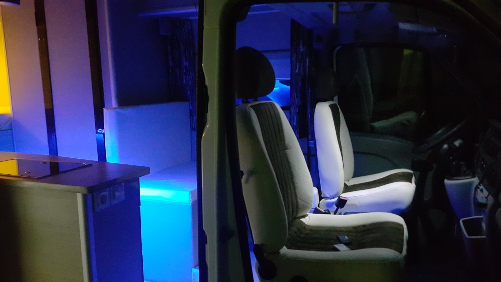

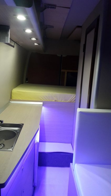

Ionut C.
Ultimele modificări
_DSC6849.jpg.f860e98538448344f8f670a45eaf37f8.jpg_DSC6839.jpg.7f9b6fc336e261fa2f2752e5996b3abf.jpg

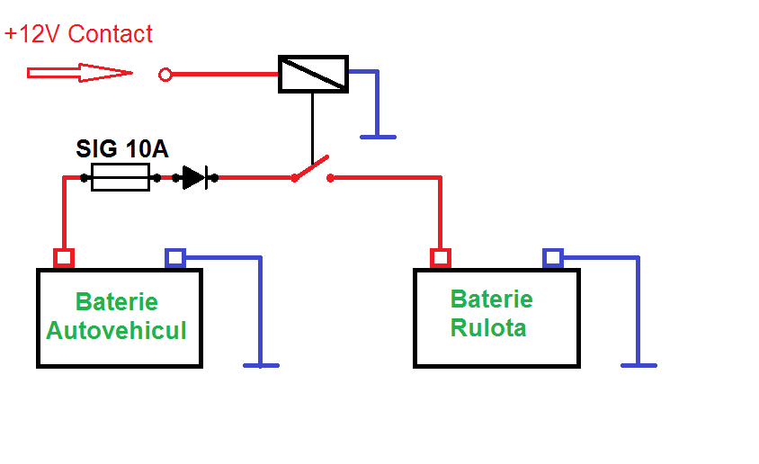

Ionut C.
Am simtit nevoia unei surse de incarcarte pentru zilele de iarna, mai putin insorite. Bateria autorulotei mele (100Ah)  se incarca doar de la panourile fotovoltaice, iar uneori, pe timp de iarna, ramaneam fara curent suficient pentru incalzire.
Asa ca am executat si montat un modul simplu si eficient pentru incarcarea bateriei rulotei in timpul mersului.
La punerea cheii in pozitia contact se alimenteaza releul care inchide circuitul spre a doua bateria (a rulotei). Astfel, bateria rulotei va fi incarcata in timpul mersului de la alternatorul masinii. Am prevazut si o dioda (redresoare, minim 10A) pentru evitarea descarcarii bateriei rulotei in timpul mersului, pe timp de vara, atunci cand panourile solare vor genera mai mult decat masina.

Mihnea Stoenescu
Este sistemul standard existent la toate instalatiile (care "se respecta", bineinteles). Este bine ca l-ai aplicat.
In general, dioda are ca scop principal prevenirea supraincarcarii circuitului spre remorca atunci cand se actioneaza demarorul. Ceea ce invoci este obtinut in consecinta. Se mai obtine suplimentar (in cazul de fata) protectia sigurantei de 10A.
Ionut C.
în urmă cu 21 ore, George M. a scris:
Un montaj asemanator cu cel din discutiile de aici in locul releului din schema ar proteja mai bine bateria masinii.
Pentru  a ma lega de la bateria masinii este suficient un releu simplu. Orice masina are un regulator de incarcare dupa alternator. Eu am construit dupa nevoile mele, am vrut ceva simplu, eficient si sigur.
Dioda am pus-o pentru a nu lasa energia din bateria rulotei sa se scurga spre instalatia masinii atunci cand am consumatori multi, iar tensiunea ar scadea. De exemplu, noaptea, cu farurile aprinse (pe faza lunga am 4 faruri) si ventilatorul aerotermei pornit, tensunea scade sub 13V.
Ionut C.
Multumesc pentru sugestie. Ai dreptate, motajul prezentat de tine ar oferi mai multa siguranta, insa eu consider ca mie imi e de ajuns ce am realizat. Daca voi constata ca am nevoie de mai mult, voi face mai mult. Eu am urmarit doar incarcarea bateriei rulotei in timpul mersului.
Bateria rulotei mele este incarcata permanent de panouri solare (200W). In stationare, chiar si pe vreme noroasa, bateria rulotei este mai incarcata decat cea a masinii. Rar se intampla sa scada sub tensiunea bateriei masinii. Dar si atunci, cele cateva secunde pana la pornire sunt nesemnificative. Am un motor EURO 4, 2, 5 dci, porneste la sfert, chiar la temperaturi negative.
