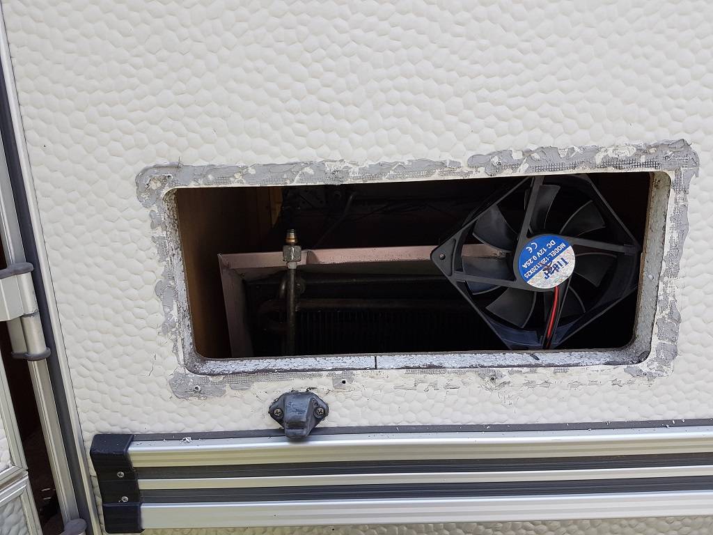

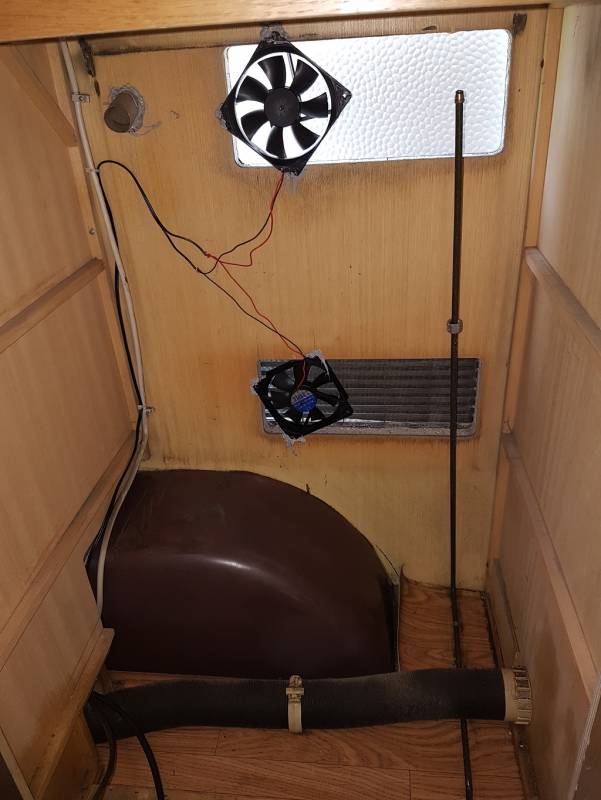

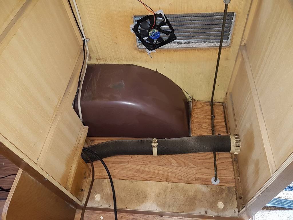

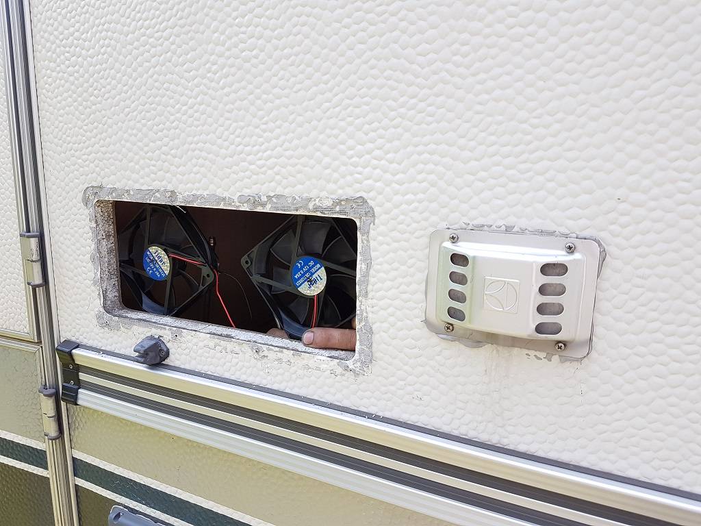

Astazi am fost pe la rulota si mi-am montat cele 2 culere la grila de la frigider. Initial am zis sa le pun pe ambele la grila de sus dat pana la urma am pus unul la grila de sus sa scoata aerul cald in exterior si celalalt la grila de jos sa bage aer rece de afara!
Pot spune ca i-am dat drumul la frigider si aproape in 20 minute grila din congelator era destul de rece si incepuse si grila din frigider sa se raceasca. Nu am apucat sa stau mai mult sa o testez dar asa de inceput fata de cand nu aveam culere acum se simte mult mai rece in frigider!

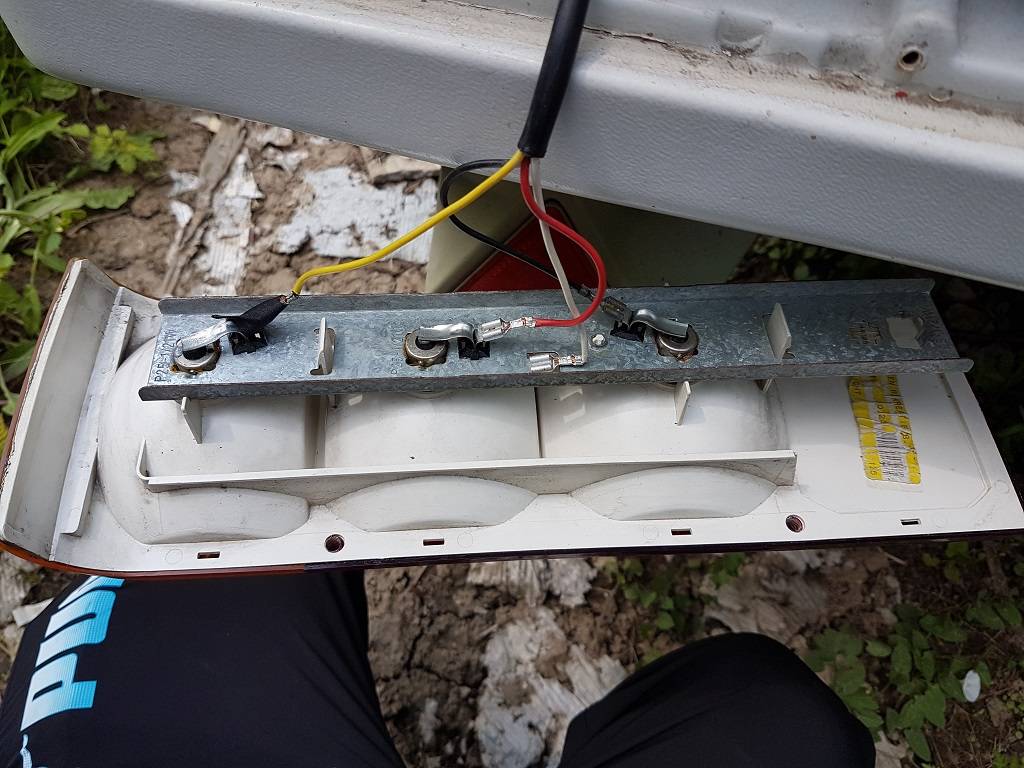

Am mai verificat ceva pe la instalatia electrica, am schimbat papucii electrici de la stopuri si pe saptamana viitoare urmeaza sa merg sa fac legatura sa mi se incarce din mers si bateria de pe rulota si sa mearga si frigiderul alimentat tot din bateria de la masina.

@Stefan P, efectul celor doua culere este benefic, asta e clar. Problema e : cum s-ar putea ele monta fara sa scoti frigiderul? :ascratch: hi
Sorin S
Fane,  nu este ok cu cel care baga vei avea in rulota mai ales in jurul frigiderului numai praf,  crede-ma ca si eu am avut montat asa si dupa un sezon l-am demontat pe cel de jos care baga, l-am oprit pe cel de sus ca scoate si totul este ok.
Bafta ..
Cristian Stoica
Se poate si fara sa scoti frigiderul.Scoti doar grila, si in functie de aranjamentul interior duci 2 fire  intr-un loc accesibil si in cazul ca i-ti cumperi culer cu reglaj de temperatura reglezi temperatura de pornire dupa care pui grila la loc urmind sa definitivezi restul instalatiei electrice (alimentare , intrerupator )
Are dreptate @Sorin S, cel de jos nu-si are rostul, mai bine puneai doua sus...sau daca tot vrei sa pui si jos, pui in podea ca sub rulota e umbra si aer mai rece, nu pe lateral...bineînțeles, cu praful aferent biggrin
Cam greu se monteaza fara sa scoti frigiderul. Este spatit foarte stramt si nu poti sa-l strangi cu surubelnita ca nu iti incape. Sau o varianta este sa-l scoti dar nu de tot si cred ca te descurci si asa.
Acum depinde si de spatiul care il ai.

Totodata am probat si frigiderul pe gaz si in 3 ore cu, cularele care le-am pus a ajuns temperatura in congelator la -1.5 grade si afara 33 grade.

Salut Ștefan , ai montat ventilatoarele cu termostat sau cu întrerupător?
Cu intrerupator.
