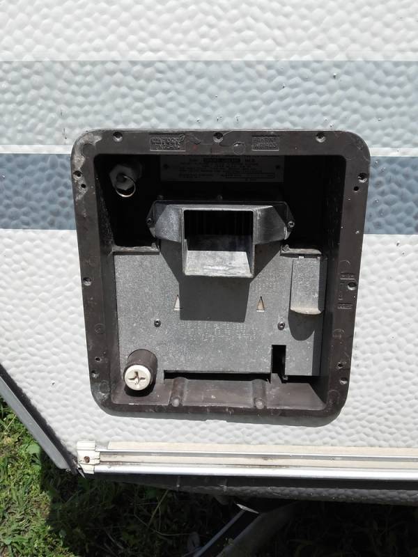

Astazi, profitand de vremea buna care a tinut cu noi, am reusit sa montez boilerul de apa calda carver cascade, achizitionat acum aproximativ o luna de zile.
Cateva instantanee din timpul montajului:

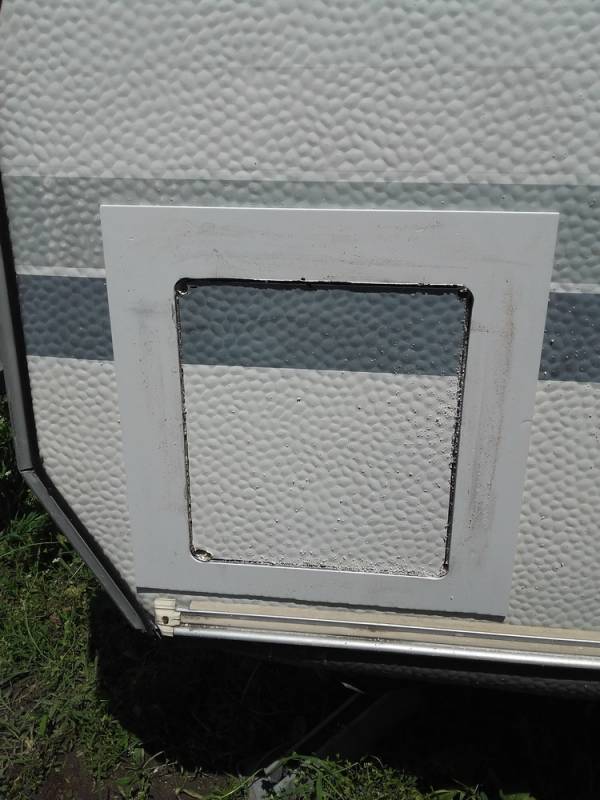

Montat sablonul pentru a decupa locul unde va fi montat boilerul:

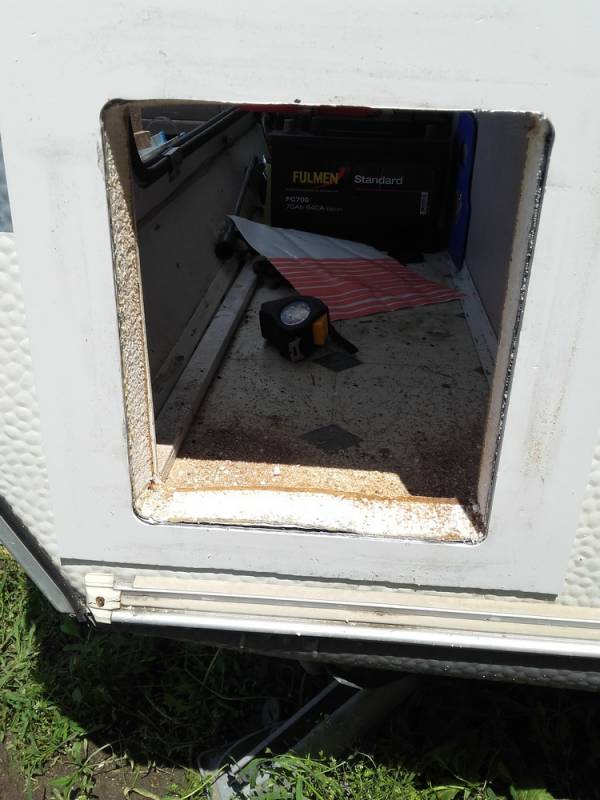

Rezultatul decuparii:

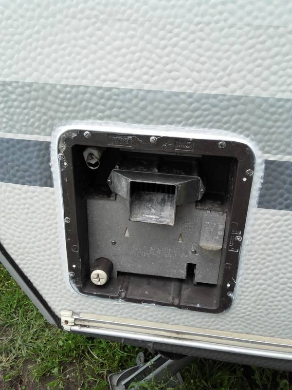

Prima proba, sa vedem daca am taiat bine:

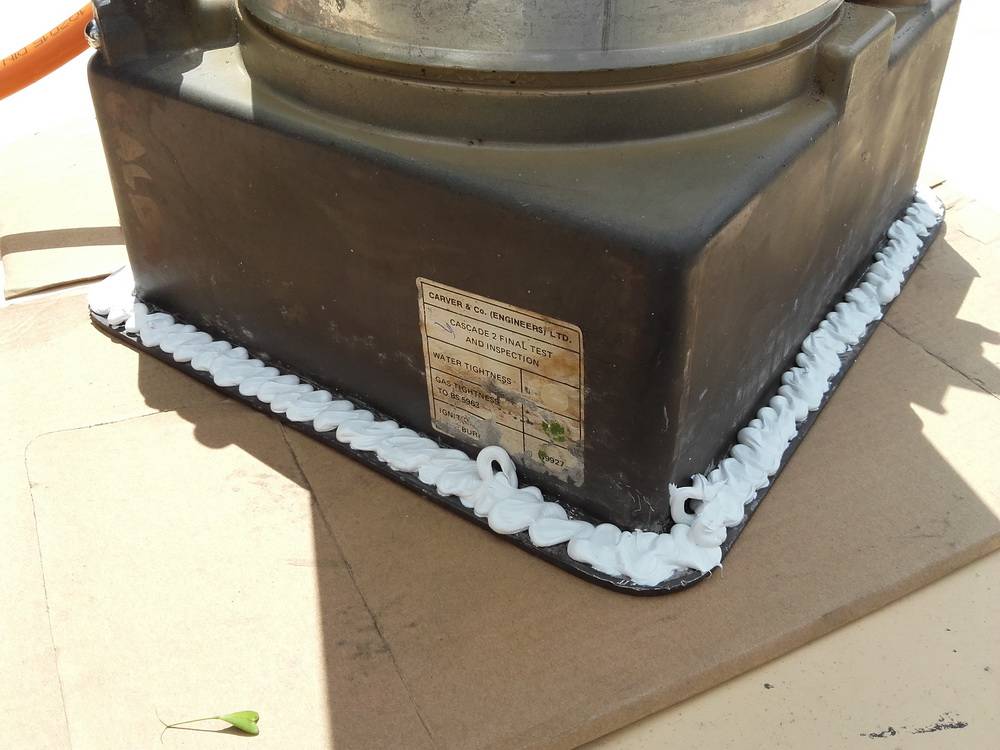

Se da cu sikaflex pentru etansare:
Prins de rulota cu suruburi de inox cumparate de la Lidl:

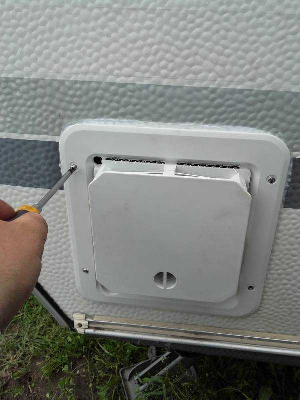

Aproape de final, montez capacul exterior achizitionat de pe Ebay contra sumei de 39 lire!!!

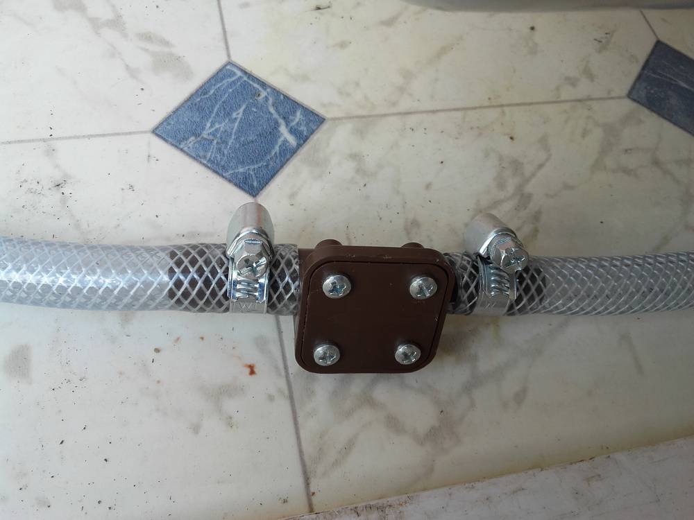

Pe furtunul de alimentare am montat si o supapa de sens:

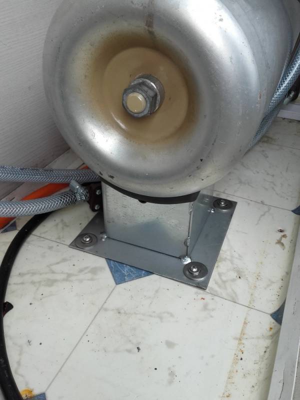

Am facut un suport pentru boiler pe coada lui, m-am gandit si eu ca este greu cu apa in el.

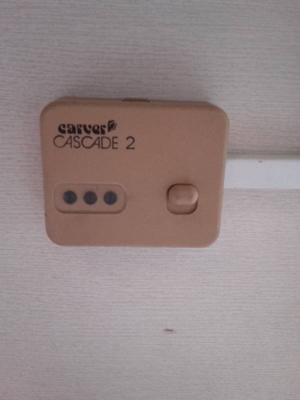

Urmeaza sa il montez si sa mai trag comanda electrica care vreau sa o montez deasupra chiuvetei de la bucatarie.

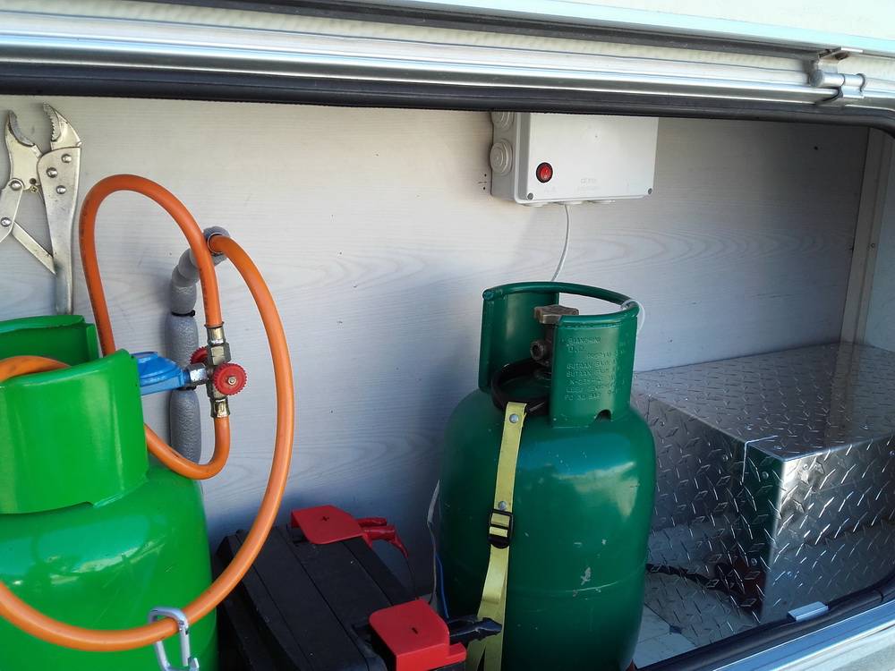

In sfarsit, datorita timpului liber, am reusit sa finalizez montajul boilerului.

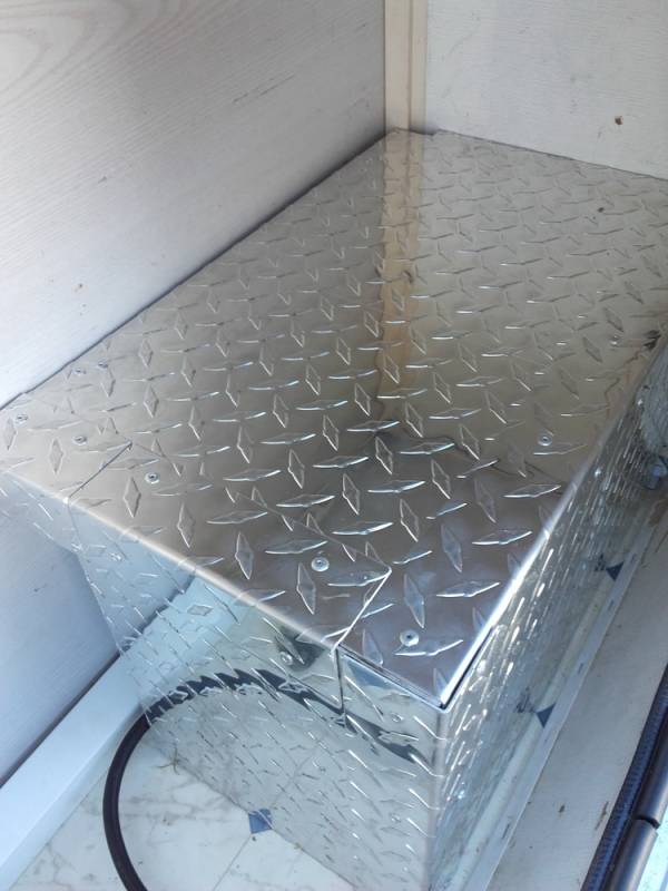

in compartimentul pentru butelii, unde l-am montat, am facut o cutie de tabla de aluminiu pentru al proteja si pentru a se mai folosi spatiul de deasupra lui.
Comanda electrica am montat-o deasupra chiuvetei de la bucatarie, pentru a fi la indemana - sotia stie de ce!!!!
*confectionat un suport metalic pe coada boilerului pentru sustinere (cu chederul aferent)
 *comanda electrica

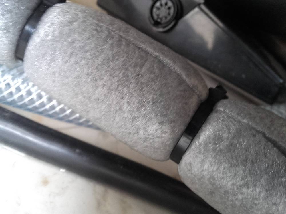

*furtunul de apa calda izolat
*cutie tabla aluminiu "home made"
