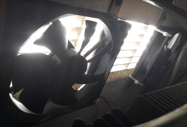

Urmarind diverse topicuri m-am decis sa fac un upgrade batranului meu frigider.
Prima operatiune, scoaterea frigiderului, rasturnarea pe toate partile si curatarea duzelor, cosului de fum, arzatorului.
A doua operatiune, montarea a doua ventilatoare pe grila de evacuare a caldurii - chiar ajuta!!!
A treia operatiune, care a facut diferenta cu doua grade in minus, renuntarea la usa congelatorului.
Rezultat final: 220V = 4 grade, 12V = 10 grade, GPL = 8 grade. Acum ramane de vazut care vor fi temperaturile in zilele caniculare.

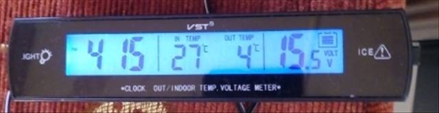

Si ca treaba sa fie dusa pana la capat, am montat in frigider un senzor de temperatura cu afisaj digital extern.
Bravo @Gabriel felicitari! :clapping:
Dar temperaturile astea in frigider,  dupa cat timp de functionare le-ai obtinut?
Pentru ca pe vremea asta ar trebui sa fie cu cel putin 2-3 grade mai putin...:ascratch:

Dupa aproximativ 2 ore de functionare. Cea mai joasa temperatura a fost cea de 4 grade obtinuta la 220V. L-am lasat sa mai mearga inca doua ore dar nu a scazut mai mult de atat.
Mda...:ascratch:
Al meu coboara ziua spre 1-2 grade, iar daca-l las peste noapte chiar sub 0 grade...
Vezi sa fie stranse bine suruburile din interior care fixeaza acel radiator de aluminiu  sau sa nu bata soarele pe grilele de ventilatie a serpentinelor...

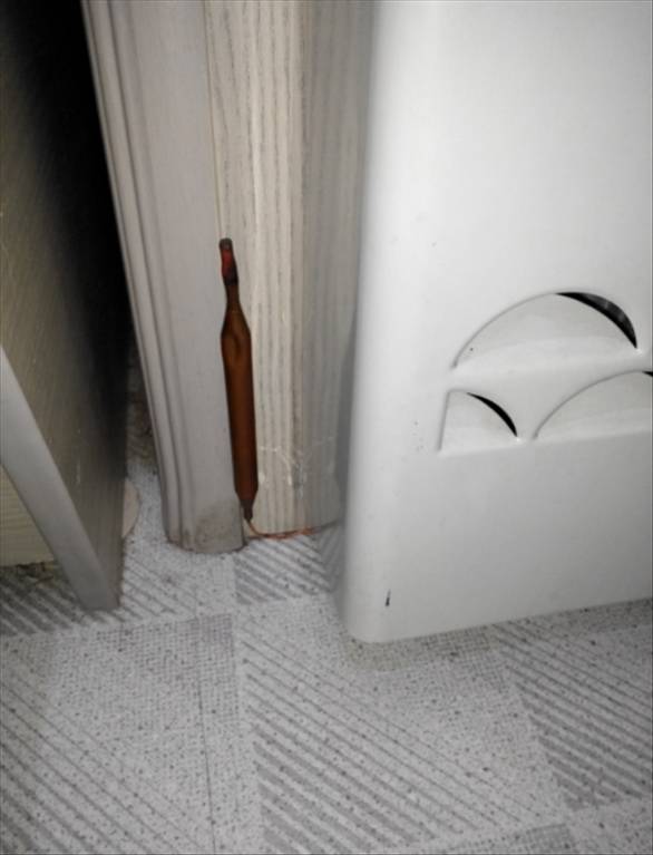

Daniel, uite ca mi-ai dat o idee... chiar maine il voi baga in treaba la 220V si-l voi lasa pana a doua zi. Acum iti voi cere o parere cu privire la soba. Porneste, arde corect dar dupa cateva minute flacara de lucru se stinge. Daca maresc puterea din robinetul sobei, porneste iar cateva minute apoi se stinge si nu mai porneste chiar daca fac frig in rulota. Flacara de veghe merge bine-mersi. Am curata duzele, arzatoarele, termocuplul, gazul vine bine, flacara albastra arde uniform. O parere? Ma gandesc, nu cumva sa fie termostatul?

Si eu cred ca termostatul ar putea fi problema...Incearca sa imprumuti unul de la un alt coleg si vezi daca merge inainte sa cumperi altul...
Daca tot nu functionaza, ma suni si te trimit la cineva specialist in reparatii Truma...Bafta! nay

Mda, azi am avut o zi plina de "surubarit" la soba. Am demontat-o de pe rulota, am curatat ce ramasese necuratat de cand am schimbat termocuplu acum 2 saptamani, am curatat si am gresat si robinetul dupa ce l-am facut bucati si cu mare grija am montat totul la loc sperand ca problema s-a rezolvat. Nu se rezolvase! Asa ca ultima solutie la care m-am gandit a fost sa scot termostatul din locasul sau si sa-l trag in afara sobei, asta si pentru ca teava care duce la robinet este suficient de lunga si permite aceasta operatiune. Zis si facut! Am pornit soba si mare mi-a fost mirarea cand am constatat ca merge perfect. Ba chiar mi se pare ca merge muuuult mai bine decat atunci cand am cumparat rulota. Asa ca, pentru cei care au o problema asemanatoare, recomand in primul rand aceasta operatiune deoarece costurile sunt zero.
Bravo @Gabriel, felicitari ca ai reusit sa-ti rezolvi problema folosind aceasta metoda ingenioasa ! superok
De retinut.../.;

Am gasit si eu tabla cu locasul special pentru termostat dar ceva s-a intamplat deoarece tabla "zburda" libera prin carcasa sobei iar termostatul, cred ca atingea de radiator. Deocamdata o sa il las asa pentru ca mi se pare ca da randament mai bun, daca nu, il montez la locul lui si gata. Important este ca nu trebuie sa-l inlocuiesc sau si mai grav sa cumpar robinetul cu tot cu termostat ca m-ar fi costat in jur de 450 lei.

Vezi la varianta pe gaz sa fie flacara cum trebuie de mare, pe gaz este randament mult mai mare decat pe 220v. Nu are voie sa raceasca mai mult pe 220v. Pe 12v este cel mai slab randament.
La soba dupa cum explici tu treaba trebuie sa fie din termostat.

Iar la soba, asa cum ai asezat termostatul acum, parerea mea e ca va merge numai pe flacara mare (de lucru) pentru ca nu va mai lucra termostatul..Asta inseamna ca nu se va mai autoregla temperatura si nu va mai trece pe flacara de veghe (cea mica) si o sa mori de cald peste noapte...doh
Vezi poate reusesti sa-l montezi inapoi si sa bagi o tabla, ceva,  intre el si corpul sobei.../.;

Dupa 16 ore, functionare pe gaz, ventilatoare oprite, temperatura ambientala din rulota 17 grade, in frigider am -5 grade. Cred ca o sa montez la loc usa congelatorului. Cat despre soba, termostatul functioneaza. L-am probat pe diferite trepte de putere si lucreaza foarte bine doar ca robinetul nu mai este nevoie sa-l deschid maxim ca sa obtin o temperatura acceptabila asa cum faceam cand am cumparat rulota. Acum la treapta 4 am 26 de grade si se opreste acolo. Daca trec la treapta 5 deja ajung la 29 de grade si tot asa. Oricum eu m-as fi multumit sa mearga si doar in maxim ca am un pusti de un anisor si nu ma pot risca sa plec fara caldura.
Da, la astfel de temperaturi monteaza la loc usa de la congelator ca altfel iti ingheata toate alimentele de prin frigider...doh
La soba e bine si asa,  sa reglezi din robinet... important e ca ai rezolvat si iti merg foarte bine si frigiderul si soba...superok
