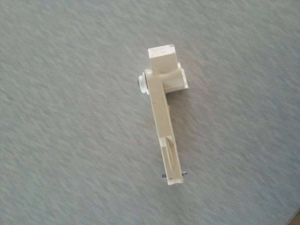

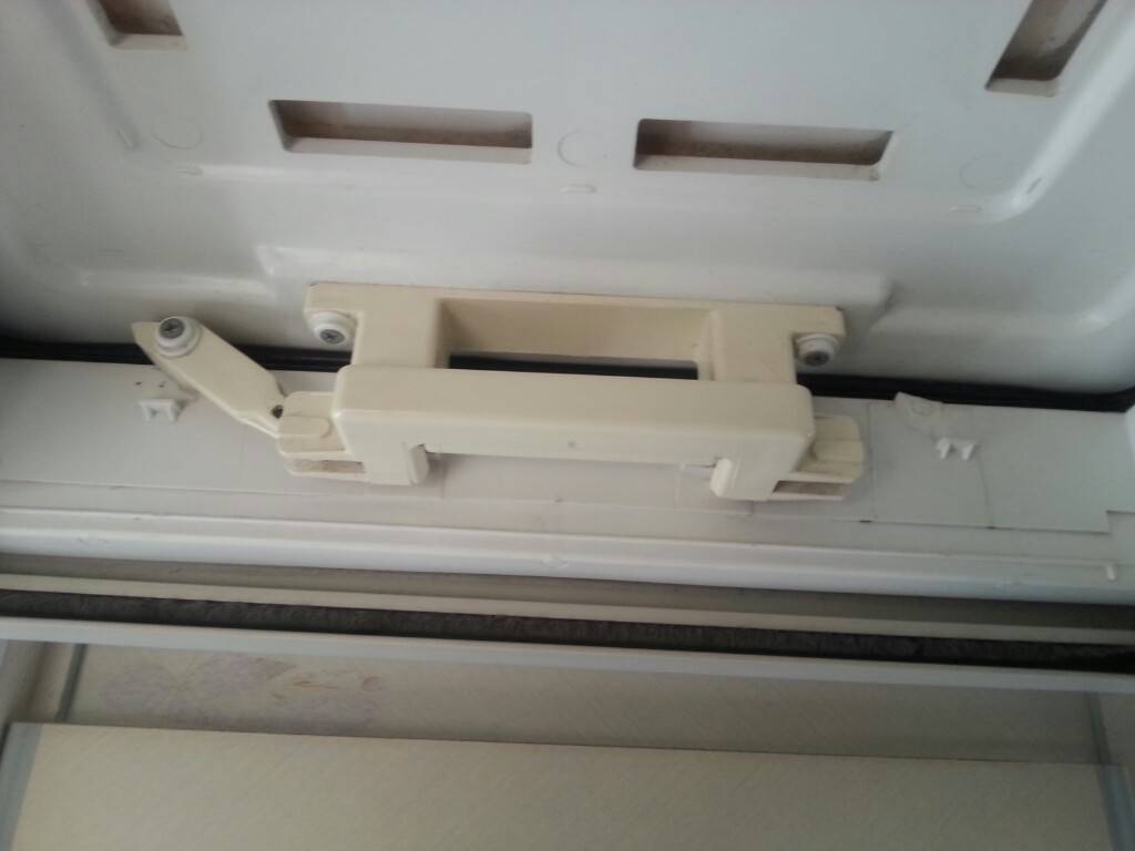

Ieri, dupa cum am spus, am fost la rulotica pentru una, alta.
Am montat rotile cu noile cauciucuri C, asa cum m-ati sfatuit. Am gresat rulmentii, am mai strans un surub, altul.
Sotia la interior a "frecat-o", spalat perdelute, tapiterie, etc etc. Dovada ca a fost multumita se va vedea in poza atasata.
Pe seara dupa ce am terminat cu toate, am dat drumul la soba, am luat un sprit si stateam de vorba.
Soba am dat-o la maxim. Normal s-a facut cald.
Eu, apucat, m-am ridicat sa deschid trapa.
Ce-am facut, ce n-am facut, am rupt chestia din pozele atasate.
Mai pot face ceva, sau trebuie schimbata cu totul.
Multumesc si astept putin ajutor!
Salut @Cornel  !
Tocmai ce am venit de la rulota si am siliconat o trapa ca cea de fata , in jurul ramei pe afara ca sa nu intre apa
Acum in cazul tau ma gandesc ca schimbarea unei trape nu este un lucru simplu ....ma gandesc numai la etanseitatea ei .
Ai avea mai multe variante:
- o lasi asa si ridici numai capatul celalalt
- s-ar putea ca sa se gaseasca piese de schimb , ori second hand ori noi ...dar tot asa de bine s-ar putea sa fie cu trapa cu tot
 Cel putin la mine manerul trapei are o siguranta pe el si cand apesi  deblocheaza  un arc si poti lucra cu trapa respectiva
In concluzie eu as lasa-o asa si in timp daca gasesti piesa respectiva o schimbi

Eu as incerca sa reconditionez piesa rupta (prin lipire cu armare suplimentara - exista destule solutii bune pe piata, la anumite feluri de plastic eu folosesc chiar cloroformul) sau s-o confectionez artizanal (spre ex. din rasina epoxi turnata in forma). Nu-mi dau seama bine ce anume s-a rupt, daca este demontabil; altfel as fi fost mai "la obiect". Eu am reconditionat destule repere rupte la rulota mea (mecanisme ale geamurilor, mecanism al trapei - cu alta forma constructiva comparativ cu al tau, usa, cadita baie, dispersori, siguranta blocare usa frigider, s.a.) Este drept ca trebuie rabdare si timp.

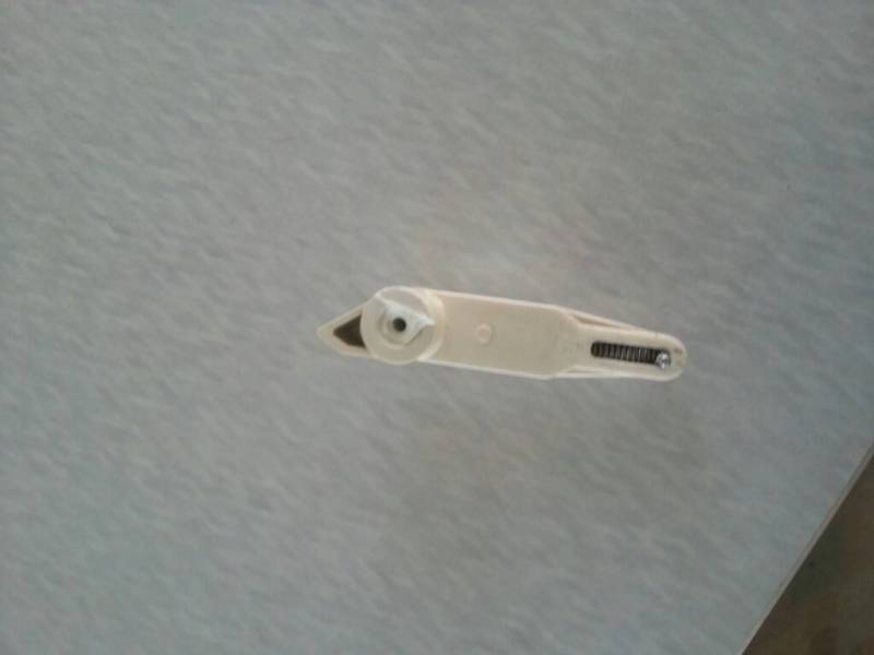

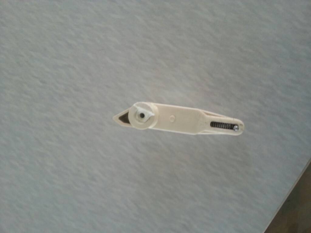

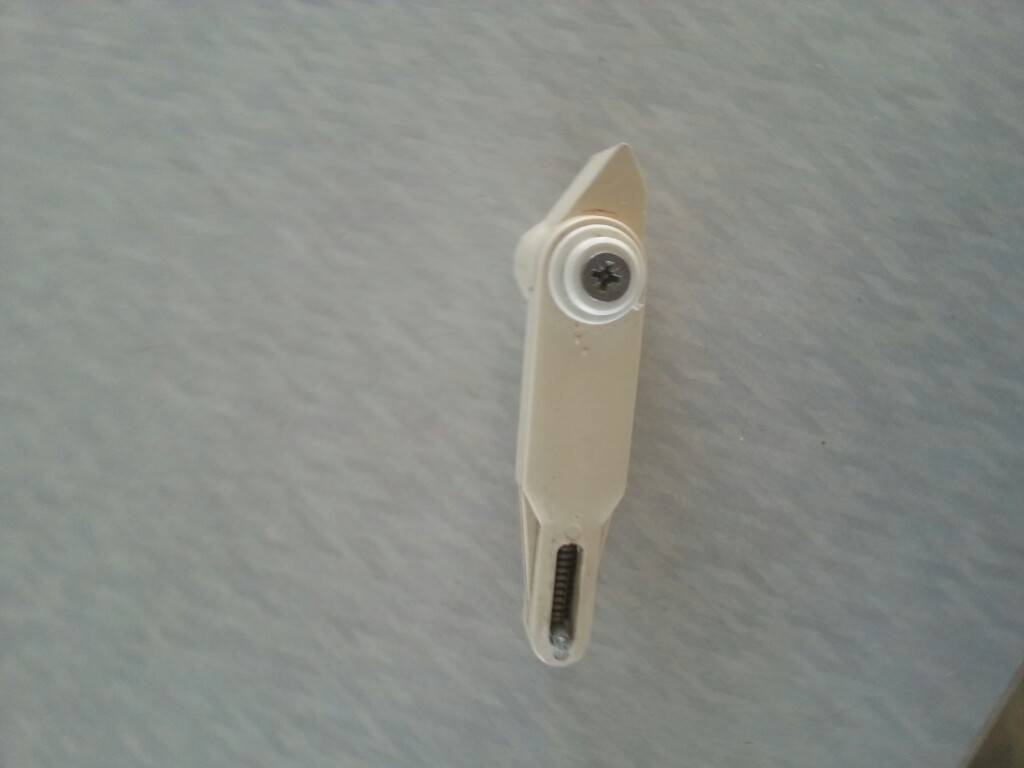

In poza cu trapa, cum este in stanga, asa era si in dreapta. Piesa rupta e cea din celelalte poze si era pozitionata in oglinda cu cea din stanga, cea oblica. Multumesc.
Mihnea Stoenescu
Si ce s-a rupt, urechea aceea alba solidara cu rama trapei (? - parca asa zaresc). Daca este asa cum banuiesc, s-ar putea remedia prin lipire cu rasina epoxi bicomponenta (ceva ... Bison sau chiar Poxipol), cumulat cu prinderea cu un surub mai lung, care sa intre mai mult in rama (cu rolul unei armaturi la betoane).

Poti s-o legi cu sarma sa nu zboare ca solutie intermediara.

Traiane nu zboara c-am verificat. Pot sa zic ca functioneaza aproape normal. Ideea este ca-mi sta pe creier defectul.

Cu putina dibacie si un adeziv bun eu cred ca poti s-o lipesti, sau sa manufacturezi ceva care sa ii preia functia. Eu asa as face.

Parerea mea, ca ca cel mai bine e s-o lipesti cu un adeziv bun cum te-a sfatuit si @Mihnea Stoenescu si sa nu mai umbli la ea...Deschizi trapa din partea opusa si eviti astfel posibilitatea ca piesa lipita sa se desprinda din nou...
E cea mai la-ndemana si mai ieftina solutie.../.;

Ideea este ca trebuie s-o construiesc, ca nu am mai gasit bucatelele rupte, deci e putin mai dificil, dar nu imposibil.

Asa-i Mario, si n-are sens sa ma chinui cu lipitul, iar daca-i scot arcul se va comporta exact ca acum (sta putin blegita).

Voi va ganditi la a lipi o piesa functionala si solicitata, ca la o operatie efectuata simplu (cum ar fi putina "Picatura" si gata treaba !). Nu, lipirea sau construirea (dupa situatie) presupune mai multe operatiuni, printre care: pregatirea suprafetelor, imaginarea uneia  sau mai multor armaturi, montarea si solidarizarea lor (eventual prin presare la cald in cazul agrafelor) cu o substanta proprie (indicata) plasticului respectiv. In anumite situatii se reconstruieste piesa (chiar si din metal) si se aseaza la locul ei prinsa cu mici suruburi sau agrafe (inclusiv lipire). Totul poate fi reparat de om in aceasta lume; viata, in schimb, sta numai in mainile Puterii Supreme.
Eu as face in felul urmator:
 -as prinde in locul unde s-a rupt pe marginea trapei o tabla de aluminiu 2 mm in forma de L si cu ajutorul unui surub as prinde acea piesa de tabla (munca)!
 -sau as schimba-o cu totul ca plasticul e copt si cedeaza in alta parte (transport+trapa+silicon+munca), dar e noua!
