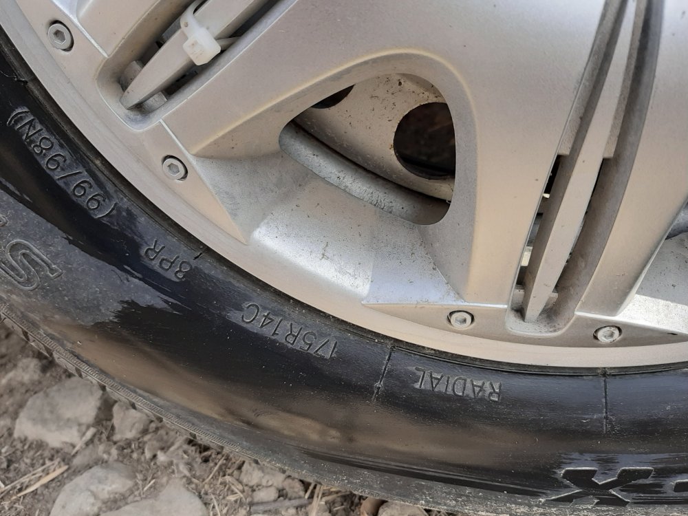

Seara buna!
Am abservat azi la rulota ca anvelopele sunt destul de deteriorate si trebuie sa le schimb.
Dar am o surpriza si nu stiu ce sa fac si poate ma lamuriti!
In carte dimensiunea anvelopelor/jantelor este de 175R14 88S.
In realitate pe rulota am 205/65 R15 94V si jantele sunt in 5 pezoane.
Acum nu stiu ce sa fac!
Sa schimb anvelopele pe dimensiunea asta existenta, dar mie frica de politie, la o verificareee...!
As schimba jantele /anvelopele pe R14 ca in carte! Dar daca i-au alte jante oare se potrivesc, cele pe R14 sunt tot cu 5 prezoane sau trebuie sa schimb si butucul ala cu prezoanele!?
Marimea din carte 175R14 88S, inseamna ca pot sa pun anvelope 175R14 pe cat vreau eu?
Am vazut ceva de genu 175/60 R14. 175/65 R14 sau sunt alte anvelope care au pur si simplu cum scrie in carte 175 R14 88S?
Ar mai fi o varianta! Daca as merge sa le omologhez pe astea existente, aveti idee daca as iesi mai ieftin, doar cu plata omologarii si schimbarea anvelopelor?!
Rog o lamurire in aceasta problema ca imediat vine vara siiii...

Stefan,  175R14 sant doar C adica cargo si echivalenta este 175/80 R 14,  mai bine te duci la RAR sa schimbi in carte dimensiunea,  dupa care la politie pentru talon.
Daca vrei sa schimbi din 5 in 4 prezoane trebuie sa schimbi butucul sa cumperi jante,  anvelope. Poti cauta jante pe 14 cu 5 prezoane,  incearca la Alko ..
Bafta.
Multumesc Sorin!
Am vorbit la alko si au jante cu 5 prezoane R14 la 200 lei buc, acum trebuie sa masor circumferinta intre suruburi sa fie pe 5x112.
