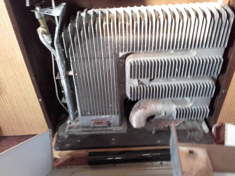

Dani
 Soba de incalzit nu porneste deloc desi este racordata la butelie. Am desfacut aparatoarea din spate de la soba si grilajul din fata dar nu reusim sa o demontam pentru a o verifica mai bine.
TEODOR
Scanteie da? Gazul se aude cand deschizi robinetul?
Dani
Cu grilajul dat jos nu se observa scanteia nicaieri, dar am impresia ca da undeva inauntru scanteia de nu se vede.
Dani
Nu am spalat geamul de vizitare dar l-am sters; nu se vede scanteia.

Nu am reusit sa demontez suruburile din spate pentru a o da jos.

Suruburile din spate pe unde se pot demonta?
Cristian Stoica
Se desfac numai prin fata; iti trebuie o scula mai lunga(surubelnita sau tubulara , depinde ce suruburi ai).
Ai 4 suruburi , dar mai intai trebuie sa opresti gazul si sa desfaci conducta de alimentare, caci
altfel nu poti scoate soba.
Dani
Am desfacut capacul de sub rulota.dar pentru a da arzatorul jos trebuie desfacute suruburile de sus si conducta de gaz de sub rulota?
Cristian Stoica
Da.desfaci conducta, desfaci cele 4 suruburi si tragi soba in sus(prin rulota), o pui pe masa si
te apuci sa desfaci si sa cureti.
