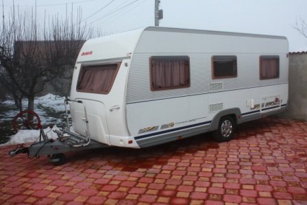

Multumesc colegilor care mi-au raspuns in cadrul celorlalte postari ale mele ("Ce greutate trebuie sa aiba rulota?", "Marci rulote", "Opinii vanzatori de rulote din Romania"). In cele din urma mi-am achizitionat o rulota marca Dethleffs Camper 510 DB din 2002 pe care am sa v-o prezint. Apropos de topicul "Opinii vanzatori de rulote din Romania", rulota am cumparat-o prin intermediul dlui. Iulian Mircescu (Rulote Turistice Dragasani) caruia ii multumesc pe aceasta cale si totodata incerc sa inchid nelamurirea mea din acel topic spunandu-va ca experienta mea cu ocazia acestei tranzactii a fost una foarte buna. Omul este foarte serios si foarte corect. Il recomand cu toata increderea.
Dar sa ne-ntoarcem la ale noastre: prezentarea rulotei
Caracteristici conform anuntului de pe site-ul din Olanda - traduse cu google translate
Descriere: Dethleffs Camper 510 DB foarte complet. Banchete pe rotund transformabile în pat mare. Bucătărie largă cu aragaz cu 3 arzătoare și sistem de încălzire a apei (boiler). Pat confortabil cu amortizoare cu gaz și cu grătare din lemn. Aer condiționat montat sub bancheta din față. Copertina mare cu marchiză și extindere. Anvelope 2011.
Compartimentare: Formatul de colț, Pat mare, Bucătărie centrală, Locuri de luat masa in cerc
Accesorii / Opțiuni: Aer condiționat (Truma frostair 1700 - 220 V), Boiler (220 V), Lumină exterioară, Casetă de toaletă, Trapă de acoperiș, Dakluikheki, Duș, Suport biciclete, Ușă ecran, Aragaz/Sobă, Frigider, Banchetă secționată, Cort, Convertizor, Roată de rezervă, Inel de încălzire (încălzire circulară), Amortizoare, Rezervor de apă curată (fix), Ușă de serviciu, Stabilizator, Marchiză, Extensie marchiză (Verandă)

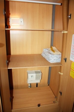

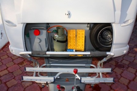

Postez cateva poze cu promisiunea ca voi reveni cu altele de la interior dupa ce voi finaliza operatiunea de cosmetizare - inlocuirea huselor de la tapiterie    IMG_5446.jpg.12985b763670819121ee65e832e    IMG_5418.jpg.55994c5c9f91369c648d6acb644                      IMG_5518.jpg.69ac6c93982976ece8b2bf2d56c   IMG_5520.jpg.320330059697174293e1a4e4ee4   IMG_5530.jpg.feb9071053c9235163af127bb3d                     IMG_5533.jpg.3b7ef0dd0d44677b2fbbfff57c2  IMG_5537.jpg.fe750b071ffa3d458561993d3fa      IMG_5554.jpg.7791e9c9ee8c127cbd29a5ec337         IMG_5555.jpg.a195f367ac89cb2cb5c5c3fe46bIMG_5567.jpg.9421099463e795fb0a079fe0ef4                                                     IMG_5569.jpg.9557cc146852566f2f6395d2fa5IMG_5573.jpg.229c2e4aab7ca372db40db782f7IMG_5575.jpg.9d6af4d1480c8f8dcff2de425df  IMG_5536.jpg.757a2a5ecb82b08214021f1dcbfIMG_5586.jpg.8f14e1fd033fe88bf8ac79da0ad
Singura ei problema, in opinia mea, este faptul ca acum nu prea este pregatita pt off-camp, iar prima iesire dupa ce o voi inmatricula as vrea s-o fac in off-camp.
In acest sens vreau sa va cer sfatul despre ce ar trebui sa fac pt a o putea folosi si in off-camp. Eu m-am gandit la o instalatie fotovoltaica, dar avand in vedere investitia de acum (cea pt achizitia rulotei in sine), nu prea mai sunt bani pt toata instalatia fotovoltaica. Asa ca m-am gandit la o etapizare a acestei investitii, dar nu prea stiu cum sa incep::ascratch:

Conform descrierii din catalogul seriei 2002 (gasit printre manualele de instructiuni ale diverselor utilitati aflate la bord), instalatia electrica a rulotei se prezinta in felul urmator:
·  Conector 13 pini,  Sistemul Jäger 12V
·  Lampi ceață integrate
·  Sursă de alimentare de la mașina pentru alimentarea cu apa (pompa de apa), frigider și iluminat 12V
·  Socluri exterioare CEE pentru întrerupător de circuit de 230 V
·  Prize 230V
·  Bord de electricitate puternic de 12V și 230V
·  Iluminare cu halogen 12V toaleta
·  Cercuri de alimentare de siguranță
·  Spot-uri noi, moderne
·  Bloc electric compact cu 230V, întrerupător de circuit în dulap, inclusiv invertor 12 / 230V , 120W sau 140W (în funcție de lungimea vehiculului)
