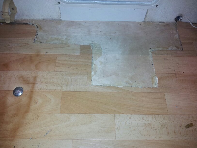

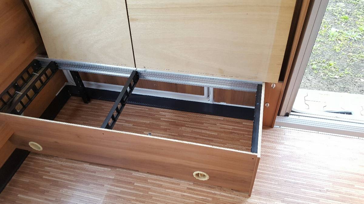

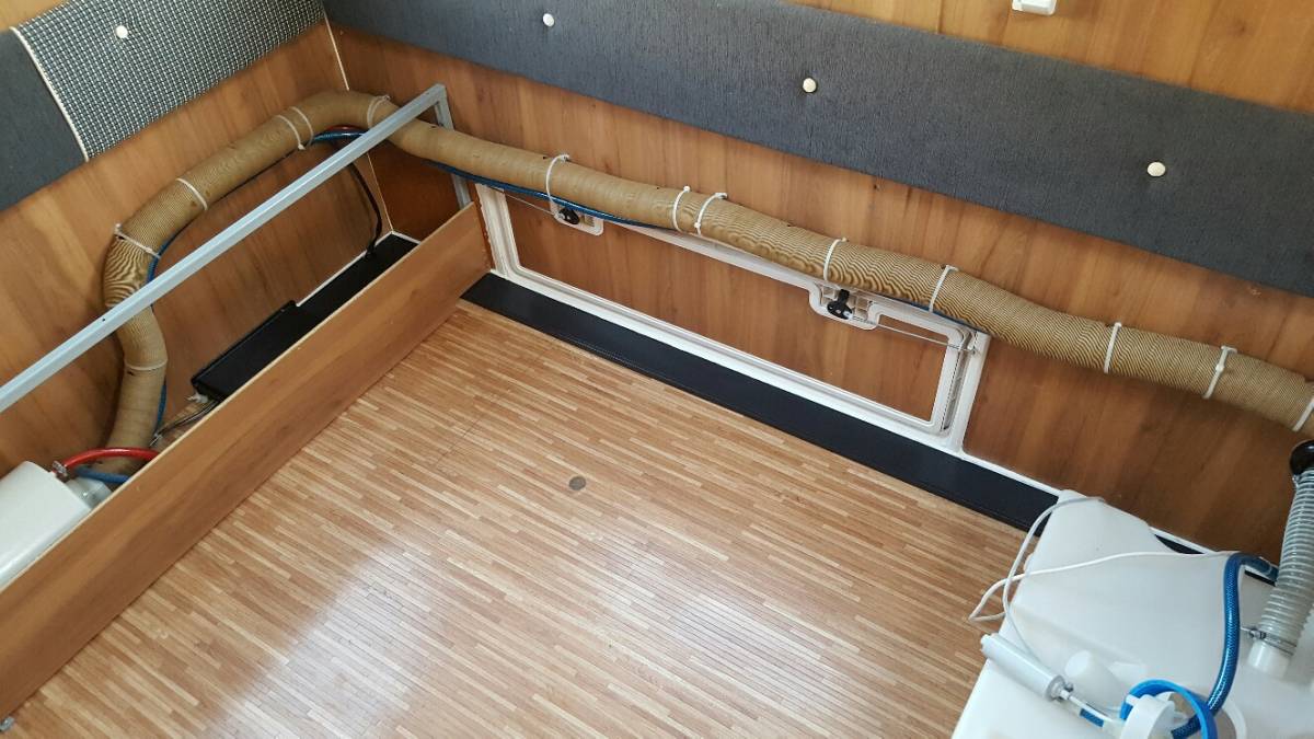

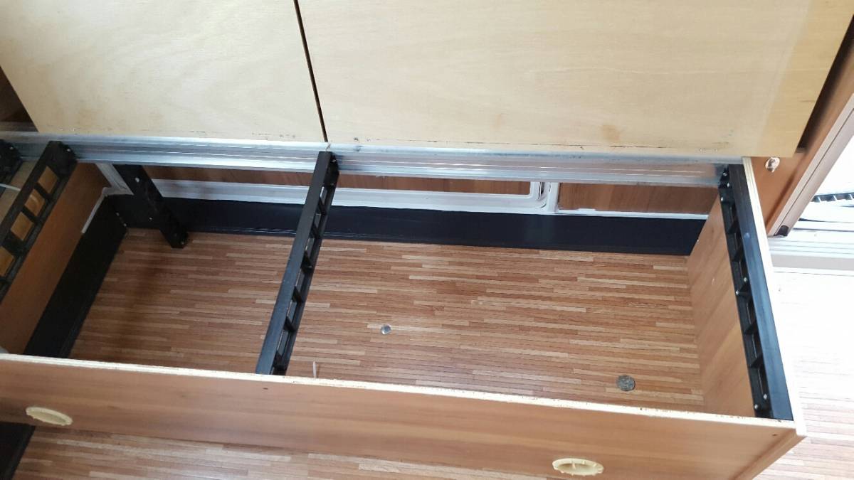

Gaura aceea din podea este sub baie ?
Traian M
Nu, e in coltul de sub pat. A intrat apa pe la usita de acces.

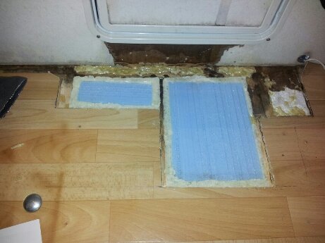

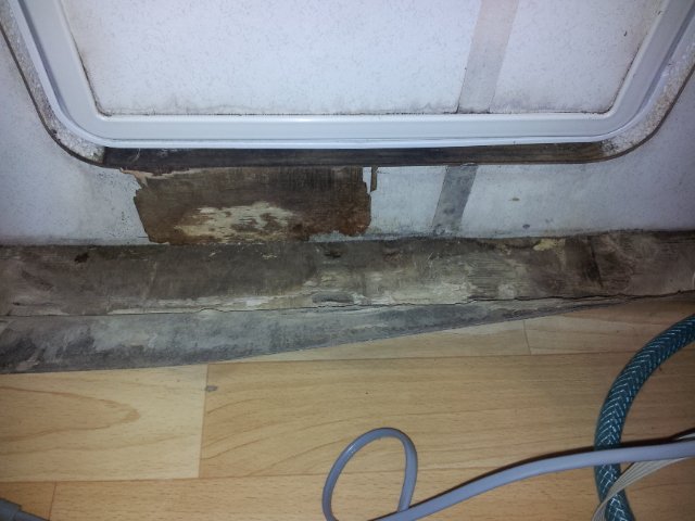

Uite ce am gasit eu tot la usita dupa ce am tras de linoleu si tapet. 10 zile am tot uscat cu un feon. Culmea la mine nu ajunsese partea inferioara a podelei sa arate ca la tine.
 Eu am scos chiar si polistirenul si l-am inlocuit. Pt lipire vezi ca este un lipici de la bison pt lemn ( seamana la culoare cu mierea) si nu ataca polistirenul. Dupa lipire expandeaza la fel ca spuma poliuretanica si tai surplusul cu un cutter.
Inainte de a lipi polistirenul nou sau alt lemn usuca-l bine pe cel vechi. Nu te grabi, eu am facut reparatia in 2 luni. Lemnul vechi pe care il pastrezi il tratezi cu o solutie impotriva mucegaiului pt lemn. Gasesti in toate magazinele gen praktiker, dedeman.

Pentru a placa peste polistiren am folosit placaj de 6mm din fag stratificat ( placaj pt modelism de la sierra.ro) pe care l-am lipit cu acelasi lipici si batut cu capse cu un pistol pneumatic.  Din acelasi placaj poti face si sub rulota un petec si apoi iei de la Exis o solutie Decaseal pentru podea si il vopsesti.

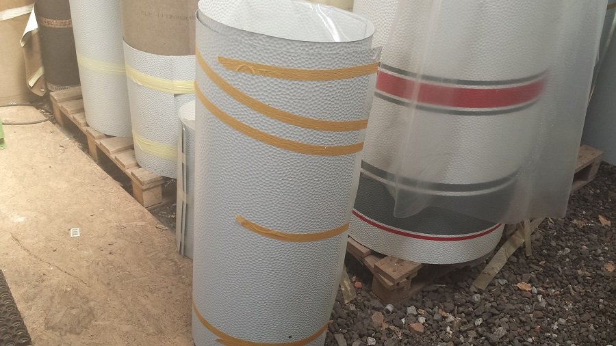

Ideea e ca usile s-au cam stricat cand le-am dat jos si mai ales s-au desprins rupand din tabla de aluminiu de pe peretele rulotei din partea de jos unde era infiltratia si trebuie oricum pusa tabla noua acolo, de aceea zic ca pot pune o foaie de tabla mai mare si astup toata gaura ca oricum n-am nevoie de ea, chituit si vopsit alb zona aia si gata.
As putea sa fac eu in curte sa nituiesc o tabla peste cu silicon intre de etansare dar ma gandesc ca tinichigii experimentati pot s-o scoata fara sa se observe decat ca e vopsita alb si nu mai are modelul rulotei.
Atunci nu ramane decat sa discutam la telefon si sa-ti aduc tabla in original.
Aveau si cei de unde am luat rulota, chiar la intrare, dar cred ca nu ai observat.
Insa pot incerca sa aduc, fiindca exista locuri unde am vazut tabla dintr-asta.
Atasez imaginea ca sa poti realiza.

Am reparat cele 2 infiltratii de la usile de vizitare. @Ionut C.s-a ocupat de reparatie, nici nu se cunoaste.
Eu am mai venit cu niste sikaflex alb in plus in jurul ramelor usilor pe exterior si la interior pe unde am mai vrut eu doar asa ca sa fie bine sa nu fie rau :laughing:

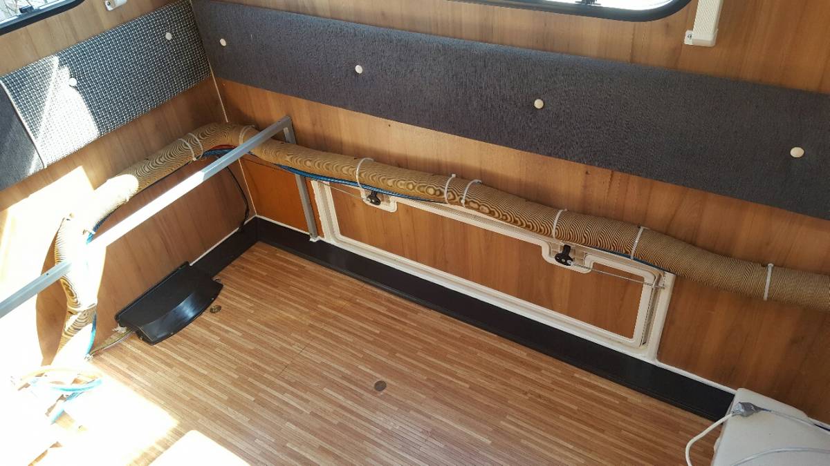

Vad ca multi se mira ca la o rulota din  2008 a aparut asa belea. Eu am luat o rulota din 2008, de la o prietena din Germania; acea rulota nu a mers decat de la magazin pana acasa si a fost folosita cateva luni ca dormitor, fata a fi utilizate baia si bucataria ( erau in tipla cand am luat rulota). Apoi rulota  a stat in gradina nefolosita pana in 2015, cand am adus-o in tara. La inceputul lui martie am inceput sa modific instalatia electrica. Am terminat, si printr-o intamplare m-am uitat la colturile din fata pe dedesupt. Stupoare, era putrezit placajul si cand am bagat surubelnita am intrat in rulota. Imediat am desfacut coltarul din fata si am scos cablurile si tubulatura de incalzire. De la usa de vizitare din dreapta a intrat in timp apa , s-a prelins in ambele colturi functie de inclinarea rulotei si a "lucrat". Am verificat usa de vizitare si am descoperit ca nu era etansata cu silicon in zona frontala.
Deci treaba s-a rezumat la schimbat primii 25 cm din podea integral, schimbat lemnul de fixare al usii de vizitare, schimbat placajul podelei in interior si exterior pe o suprafata de 0, 5 mp. Am folosit mai multe straturi de ulei de in pentru izolarea placajului si sikaflex pentru izolarea muchiilor comune cu podeaua ramasa.Munca multa, nervi pe masura, dar am invatat ca apa este dusmanul rulotei. Am verificat toate suruburile de prindere si interior, pt ca orice surub gasit ruginit indica umezeala in structura de lemn a rulotei. Voi posta ulterior si poze.
